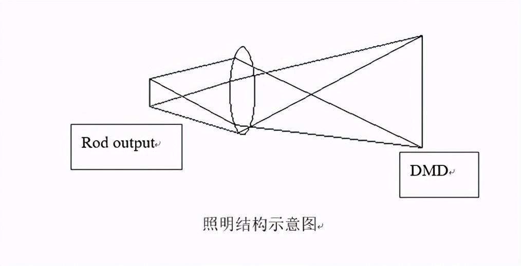

光阀投影钟的照明系统,除了将积分柱出口端的聚焦到光阀面上,还要有接续光的功能。 就是将积分柱出来的光接续至光阀面,经光阀面发射后进入成像系统。

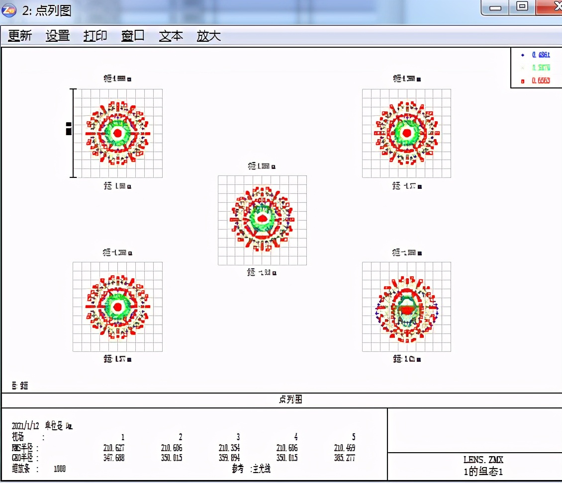

上图的初始结构大致符合要求,需要再优化下。1.总长的限制,2.第二三片镜片间距离的限制:照明系统中会加入反射镜折转光路,3.光点大小的限制,光点的大小表示积分柱出光看在光阀上是否成像清晰。4.出瞳位置要控制,因为要与成像系统搭配。
利用TTHI限定任意两个面的距离,对于透镜领用MNCG MXCG MNEG MXEG限制厚度,MNCV MXCV限制曲率。对于光点,利用RSCH RSCE REAX REAY来限制。填写好优化函数后,优化。
基于Zemax设计优化光阀投影照明系统的图2
基于Zemax设计优化光阀投影照明系统的图3

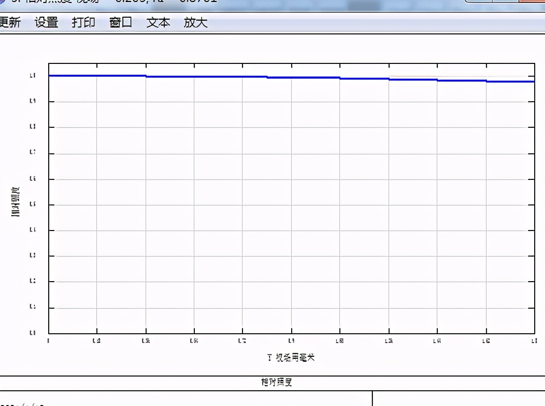

图上可以看出光点在500um,仍然需要优化,相对照度还可以。将其中一片改成B270非球面,并在函数中加入FCGT FCGS

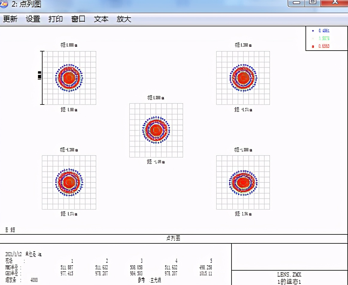

DISG 来改善场曲和畸变,优化后光点尺寸大幅度改善。
