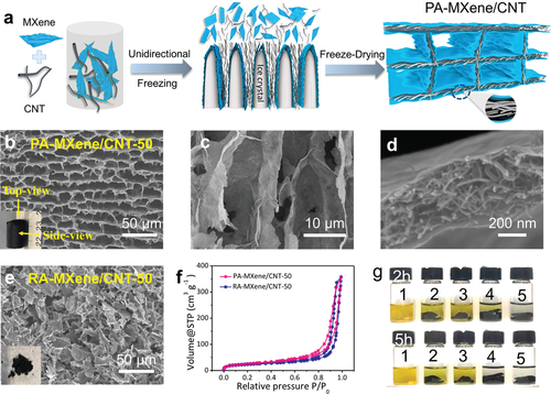

清华大学吕伟《AFM》三明治碳纳米管层状MXene复合气凝胶,实现高硫负载的稳定锂硫电池的图2
图1 a)通过单向冷冻干燥的PA-MXene/CNT气凝胶的组装过程示意图。b–e)b)顶视图,c)侧视图和d)PA-MXene/CNT-50气凝胶的高放大倍率的SEM图像,e)RA-MXene/CNT-50气凝胶。f)PA-MXene/CNT-50和RA-MXene/CNT-50气凝胶的N 2 吸附/解吸等温线。g)用不同的气凝胶进行的静态Li2S6吸附测试的照片。

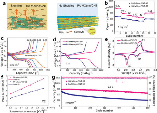

清华大学吕伟《AFM》三明治碳纳米管层状MXene复合气凝胶,实现高硫负载的稳定锂硫电池的图3
图2 a)以PA-MXene/CNT或RA-MXene/CNT为主体,Li2S6溶液为阴极的Li-S电池示意图。b)使用PA-MXene/CNT-50和RA-MXene/CNT-50的电池的额定性能。c)PA-MXene/CNT-50在1.7至2.8 V(vs Li + /Li)之间的电池的充电/放电曲线。d)PA-MXene/CNT-50和RA-MXene/CNT-50在0.2 C下的电池的充电/放电曲线。e)PA-MXene/CNT-50和RA-MXene/CNT的电池的循环伏安图 在0.1 mV s -1 时为-50。f)C2峰值电流与LiPSs到Li 2 S 2 /Li 2 S阴极还原过程的扫描速率平方根的关系图。g)具有PA-MXene/CNT-50和RA-MXene/CNT-50的电池的循环性能。

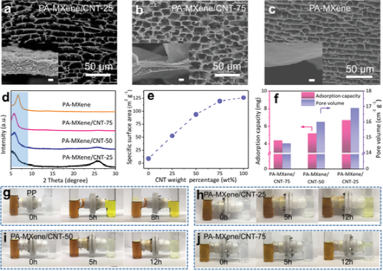

图3 a–c)a)PA-MXene/CNT-25,b)PA-MXene/CNT-75和c)PA-MXene气凝胶的俯视SEM图像,插图是放大倍数较高的图像。d)不同PA-MXene/CNT和PA-MXene气凝胶的XRD图谱。e)SSA和气凝胶中CNT重量百分比之间的关系。f)Li2S6阴极电解质的吸附能力和不同气凝胶的孔体积。g–j)使用g)PP,h)PA-MXene/CNT-25,i)PA-MXene/CNT-50和j)PA-MXene/CNT-75气 凝胶作为隔板,测量 H细胞中的多硫化物渗透率。

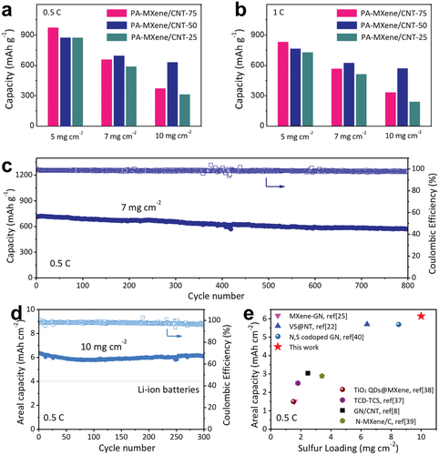

图4 a,b)在不同硫含量下,在0.5和1 C下,具有不同MXene含量的PA-MXene/CNT电极的容量。c,d)在0.5 C下硫负载为7和10 mg cm -2 的PA-MXene/CNT-50电极的循环性能。e)与最近使用PA-MXene/CNT-50电极的面容量和硫负载的比较 报告了锂电池。
