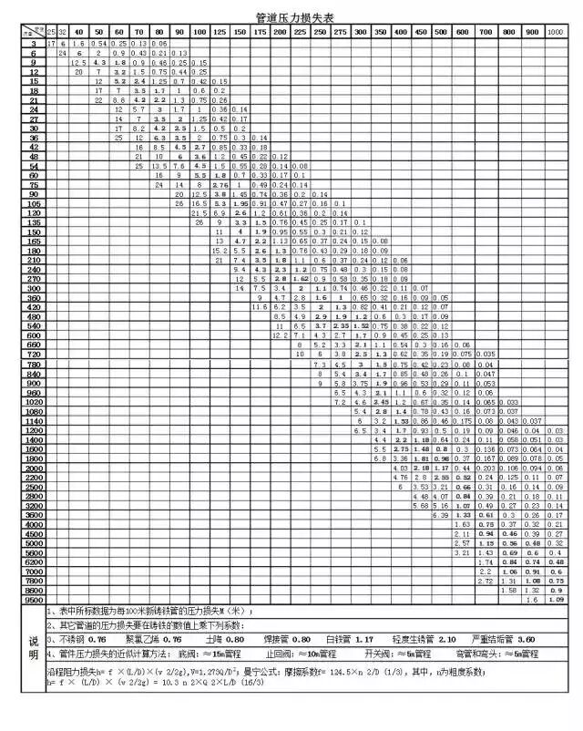

一般情况下90度弯管比120度弯管阻力大,每一90度弯管扬程损失约0.5-1米,每20米管道的阻力可使扬程损失约1米。此外,有部分用户还随意更改水泵进、出管的管径,这些对扬程也有一定的影响。那,管道阻力对扬程的影响究竟有多大呢?下面,我们来看下方表格。

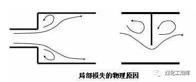

管路局部损失是水流在管道中流过底阀、阀门、弯头、异径管等配件过程中,由于局部装置使流型变化;流速方向和大小都改变,而且在流动中出现漩涡,使水流互相碰撞、冲击。这种局部阻力而引起的水力损失叫做局部损失。
管道阻力对扬程的影响及管损计算!的图3
局部损失的大小与流过管道配件处的水流速度平方值成正比,同时,也与配件的形状和数量有关。配件断面形状变化大,数量多,则局部损失就愈大。
当管路布置方案确定以后,一般都要经过计算方法求得管路损失扬程,然后确定水泵站的设计扬程,才能进行水泵选型。但是计算程序比较复杂,为了简便起见,计算资料可以编制成表格,以便查表求得。另外,也可以进行粗略估算:损失扬程相当于实际地形扬水高度(测量得知)30%~50%,管径小、管路短取大值;管径大、管路长取小值。

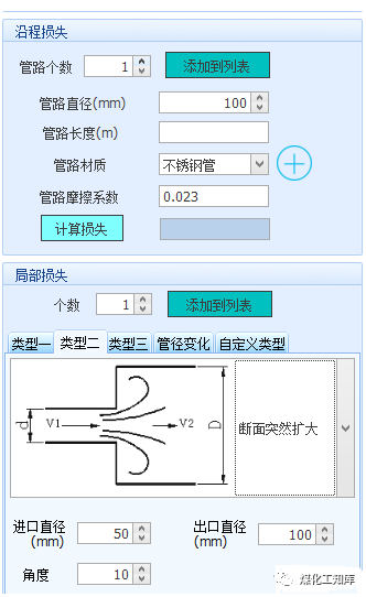

可利用现有软件, 计算出管路沿程损失管路局部损失, 如义维开发的的选型软件系统, 以方便计算。

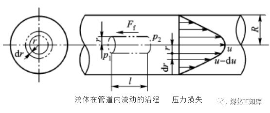

液体在直管中流动时的压力损失
液体在直管中流动时的压力损失是由液体流动时的摩擦引起的,称之为沿程压力损失,它主要取决于管路的长度、内径、液体的流速和粘度等。液体的流态不同,沿程压力损失也不同。液体在圆管中层流流动在液压传动中最为常见,因此,在设计液压系统时,常希望管道中的液流保持层流流动的状态。

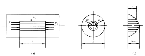

圆管中的层流
(1)液体在流通截面上的速度分布规律。
如上图所示,液体在直径d的圆管中作层流运动,圆管水平放置,在管内取一段与管轴线重合的小圆柱体,设其半径为r,长度为l。在这一小圆柱体上沿管轴方向的作用力有:左端压力p1,右端压力p2,圆柱面上的摩擦力为Ff。则其受力平衡方程式为:
管道阻力对扬程的影响及管损计算!的图8

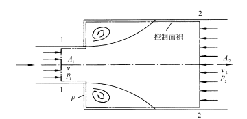

突然扩大处的局部损失
局部压力损失的计算式可以表达成如下算式:
管道阻力对扬程的影响及管损计算!的图23
式中:为局部阻力系数,其值仅在液流流经突然扩大的截面时可以用理论推导方法求得,其他情况均须通过实验来确定;为液体的平均流速,一般情况下指局部阻力下游处的流速。
