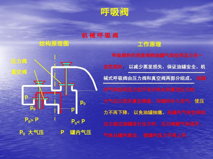

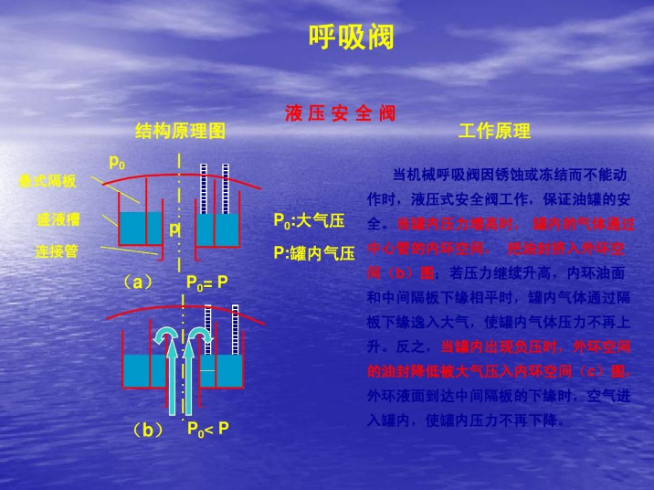

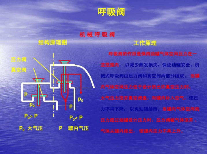

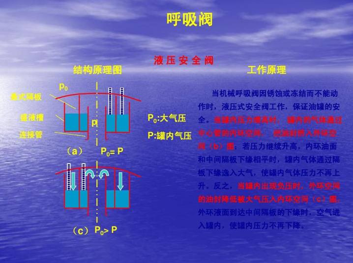

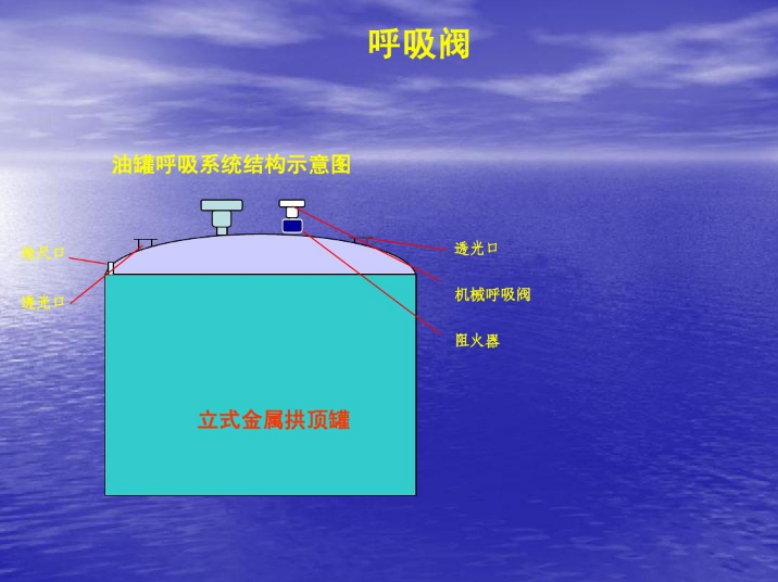

    呼吸阀是保护储罐安全的重要附件,安装于灌顶,用于自动控制储罐内外气体通道的启闭,维持储罐的压力平衡,对储罐的超压或超真空起保护作用,又可以在一定范围内降低储罐内介质的蒸发损失。

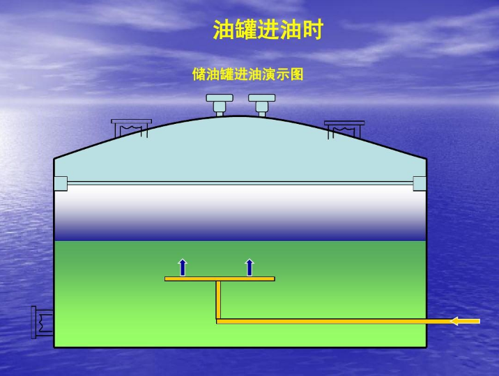

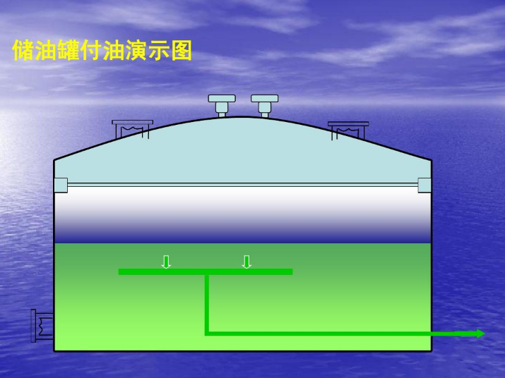

    呼吸阀是利用阀盘(有时阀盘上加重块)的重量,来控制罐内的呼气压力和吸入的真空度。当罐内气体的压力超过油罐的允许压力值时,压力阀即被顶开,混合气从罐内逸出(呼出),使罐内的压力不再增高。当罐内气体的真空度超过储罐的允许真空度时,真空阀即被顶开,吸入空气(吸入)维持储罐压力平衡。压力在一定范围内,储罐不呼吸,所以呼吸阀在一定程度上减少了介质的蒸发损耗。呼吸阀控制的压力和真空度的数值应根据储罐结构本身的允许值来决定。选择呼吸阀型号时,要根据介质收发作业时的最大排量来确定。呼吸阀的直径大于250mm时,可选用两个不超过250mm的呼吸阀。
     当罐内气压力大于储罐允许压力时,介质蒸汽经压力阀外逸,此时真空阀处于关闭状态;当罐内气压力小于储罐允许真空度时,新鲜空气通过真空阀进入罐内,此时压力阀处于关闭状态,允许压力(或真空压力)靠调节盘的重量来控制。
[呼吸阀简介.]的图1
