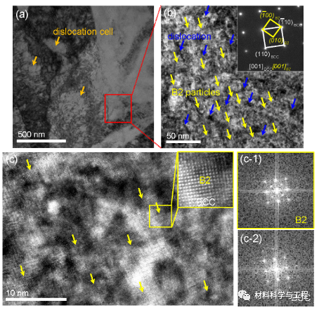

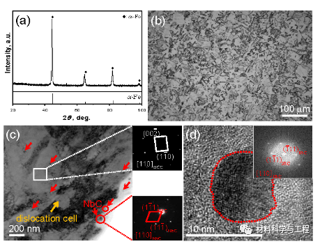

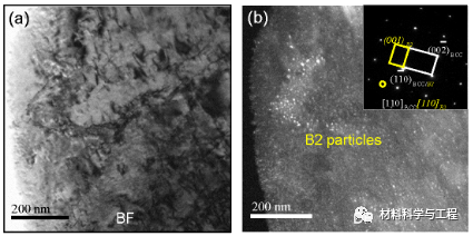

该合金固溶态下为板条马氏体组织,其原始奥氏体晶粒大小仅为~ 15 μm,同时非共格的NbC粒子(直径10 ~ 70 nm)在基体上析出,起到细化晶粒的作用。经过773 K时效之后,高密度的B2纳米粒子在板条马氏体上均匀共格析出。由于B2粒子与BCC基体之间的完全共格关系,使得B2粒子不易发生粗化。即使时效时间的延长到48 hB2粒子的直径仅为3 ~ 5 nm,此时B2相与BCC基体的点阵错配度仅为~ -0.28 %

图1 固溶态下合金的微观组织图:(a) XRD;(b) OM;(c) TEM-BF;(d) HRTEM。

图2 773 K/ 8h时效后合金的微观组织:(a,b) TEM BF;(c) HRTEM。

图3 773 K/ 48h时效后合金的微观组织:(a) TEM BF;(b) TEM DF。

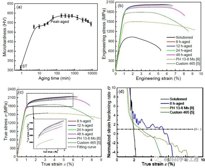

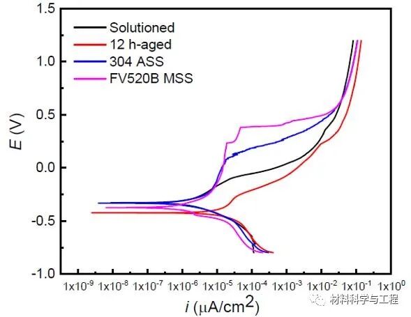

该合金固溶态下屈服强度仅为 841 MPa,抗拉强度为1032 MPa,断后延伸率为5.3 %。经过773 K / 8 h时效之后,合金的屈服强度为1872 MPa,抗拉强度为2028 MPa,断后延伸率为El = 6.7 %。由于共格组织的稳定性高,时效12 h之后,合金的抗拉强度同样超过2.0GPa。并且合金的均匀伸长率由固溶态的UE = 1.2 %增加到时效态的 UE = 4.2 ~ 5.1 % ,是传统MSSs合金的(Custom 465PH 13-8 Mo)合金的三倍(UE < 2 %),同时并且在3.0 ~ 5.5%真应变范围内的具有更高的归一化后的应变硬化速率(1.5 ~2.0)。这些均表明时效态合金具有更好的均匀塑性变形和应变硬化能力。此外,由于耐蚀性元素CrAlMo的同时添加,使得该合金具有和传统的304奥氏体不锈钢和 FV520B MS S合金相当的耐蚀性。
大连理工《JMST》:一种超过2GPa的超高强度马氏体时效不锈钢!的图5
图4 固溶和时效态合金的力学性能。(a) 773 K下合金的硬度随时效时间的变化;(b) 设计合金、Custom 465和PH 13-8 Mo的室温下工程应力-应变曲线;(c) 设计合金、Custom 465和PH 13-8 Mo的真应力-应变曲线;(d) 设计合金、Custom 465和PH 13-8 Mo的归一化应变硬化速率

图5 设计合金、304奥氏体不锈钢和FV520B MSS合金的电化学极化曲线

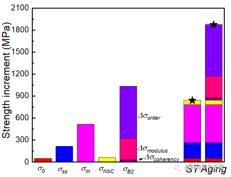

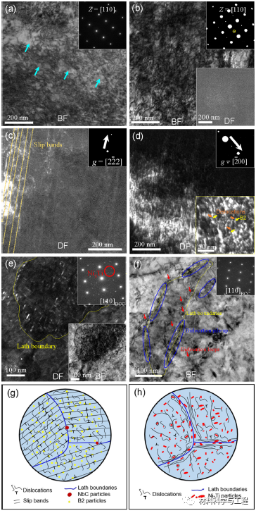

对合金的强化机理研究表明:该合金的强度主要来自固溶强化、马氏体基体强化以及第二相粒子强化。其中马氏体基体强化(516 MPa)以及B2粒子析出带来的强化(1095MPa)占据主导。对变形后的位错结构表明:与传统的MSSs合金由于析出粒子的不均匀分布等原因造成的较低的均匀塑性变形能力不同,由于B2共格粒子的均匀分布及其带来的强化效果,时效态的合金在变形过程中位错能够打破了由高密度位错形成的位错胞壁的束缚,并且切过B2纳米共格粒子,形成典型的平面滑移带特征,产生大的均匀塑性变形,从而使该时效态合金比固溶态和传统的MSSs合金具有更好的应变硬化能力。

图6设计合金变形后的微观组织。(a) 固溶态 TEM BF;(b) 773 K / 48 h时效后合金TEM BF;(c, d) 773 K / 48 h时效态合金双束条件下TEM BF;(e, f) 时效态 Custom 465合金变形后的组织;(g, h) 设计合金与Custom 465合金变形后位错与析出粒子的交互作用示意图。

图7固溶态和时效态合金计算各强化机制的强度增量
