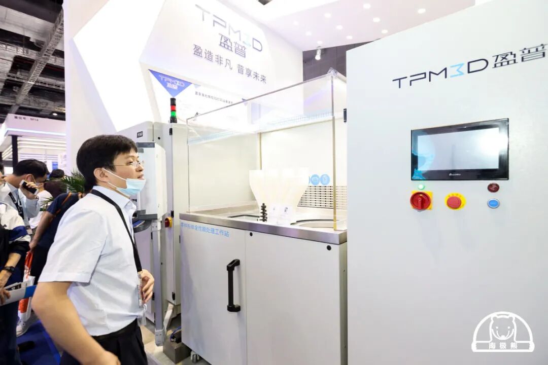

盈普携小型超高温、双激光SLS 3D打印机亮相TCT的图4TPM3D S150HT
盈普本年度计划推出的新品S150HT即将成为全球首例小型超高温SLS 3D打印机,工作腔温度可高达350℃,属于全球领先的超高温SLS技术。该类型高温打印设备在材料科研领域的应用十分广泛,更高的温度窗口允许更多元化的材料研发,例如目前国内设备厂商中仅盈普S320HT设备支持高性能PEEK材料的生产制造,但是随着设备在材料研发领域的热销,获得客户认可的同时也有部分客户提出了全新的需求,他们希望盈普能够推出一款小型超高温设备,用于支持其快速高效的完成材料初期开发验证工作。
在获知市场需求及客户对S320HT超高温设备的反馈后,盈普研发团队立即进入了产品开发的讨论和验证中,经过反复验证和实验,盈普计划于今年6月面向市场正式推出S150HT设备,该设备将配备150x150x250mm的成型缸尺寸,允许用户在最短的时间以及最少的材料耗用的前提下实现材料研发验证工作,与S320HT设备形成材料研发应用领域的最强组合,满足用户对不同尺寸的超高温成型设备需求。

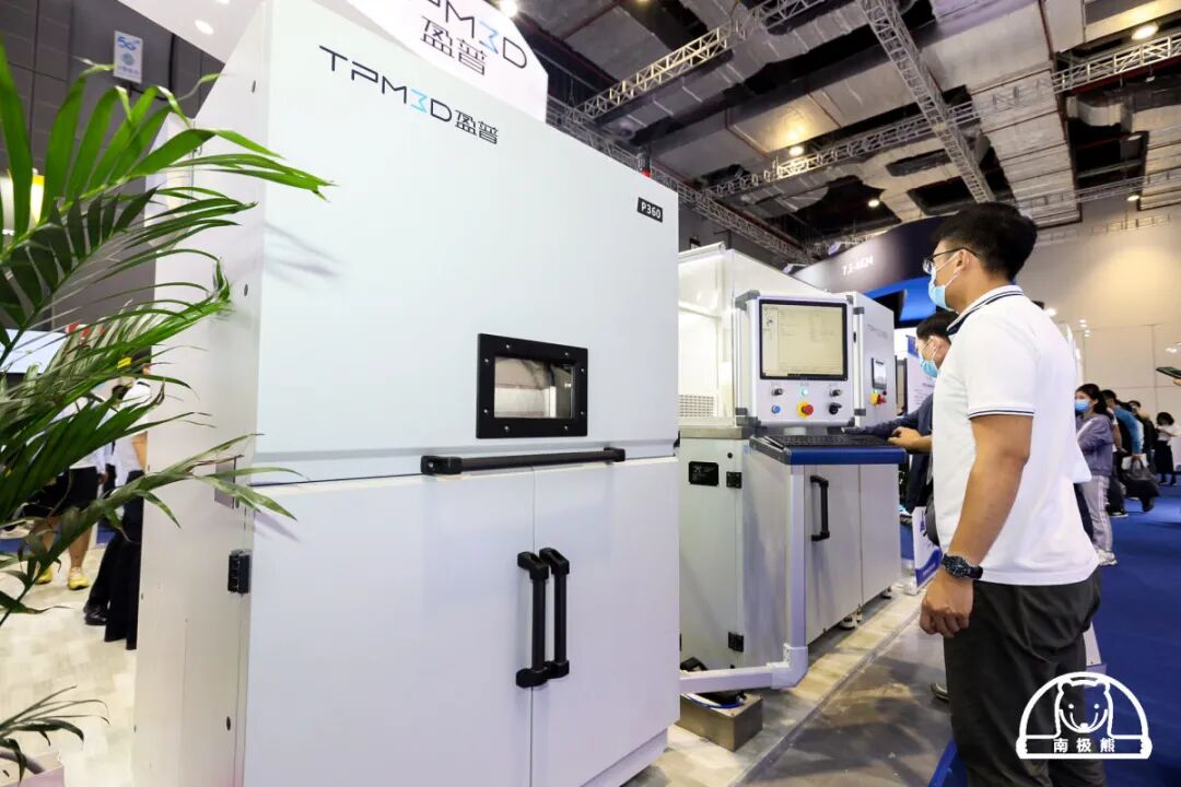

TPM3D P480DL
盈普S480激光烧结增材制造系统自推出以来,受到国内众多汽车主机厂的青睐,市场反馈是检验产品的品质的重要标准,该型号设备凭借合理的成型空间以及德国TUV莱茵认证的一流品质成为国内SLS打印设备中重量级的存在。本次研发将双激光协作生产系统移植到这款重量级产品中,实现了在成型体积不变的情况下生产效率40%的提升,同时结合盈普P系列设备框架的性价比优势,共同打造出了这款满足用户对成本&效率极致追求的机型—P480DL。
TPM3D P260E
除了即将发布的机型外,盈普也对现售机型P260的核心激光器、生产效率以及操作便捷性等进行提升开发:将激光器由原有的30w功率提升至50w,大大增加了设备兼容材料的范围,可以实现二十多种高性能材料的兼容;生产效率方面本次提升增加了P260型号设备的Z轴高度,由400mm增加至450mm,整体成型空间提升了12.5%,此外温控系统的软件升级也将生产效率提升了20%;便捷性方面盈普创新的在该型号设备上搭载了自动锁桶模块,该模块可以减少人员误操作的概率,同时也减少了设备操作的难度。升级后的P260E设备能够更好地满足教育类用户的需求。

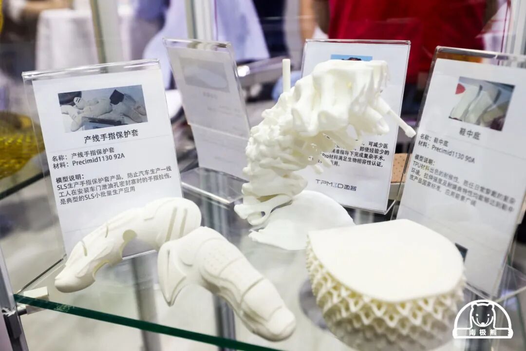

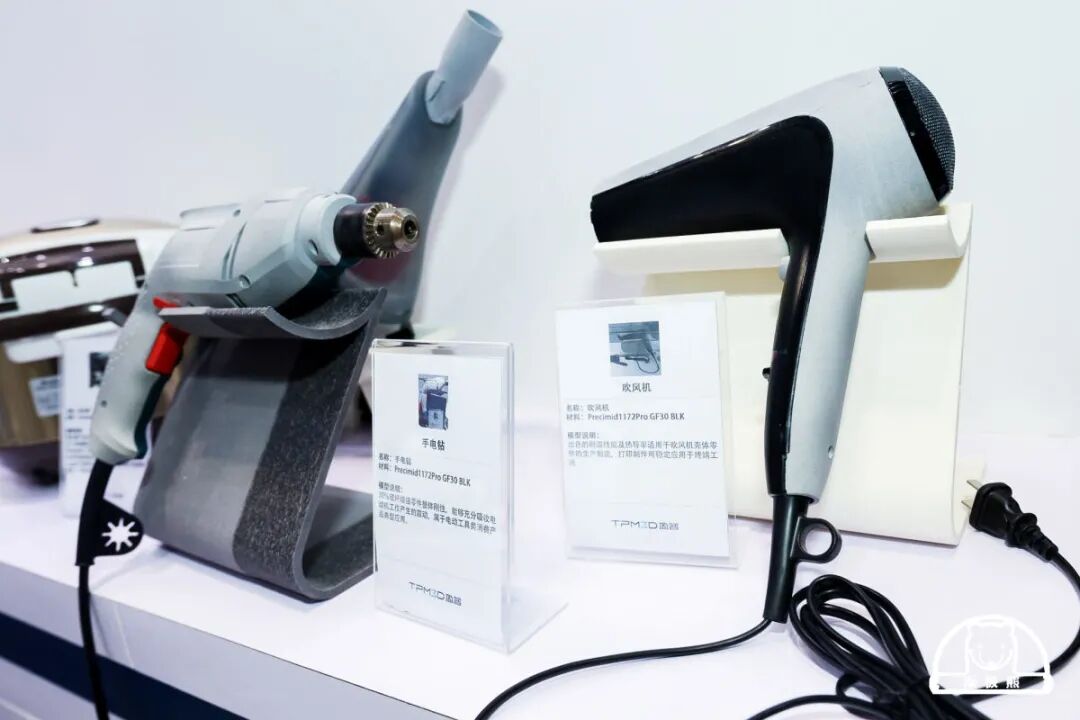

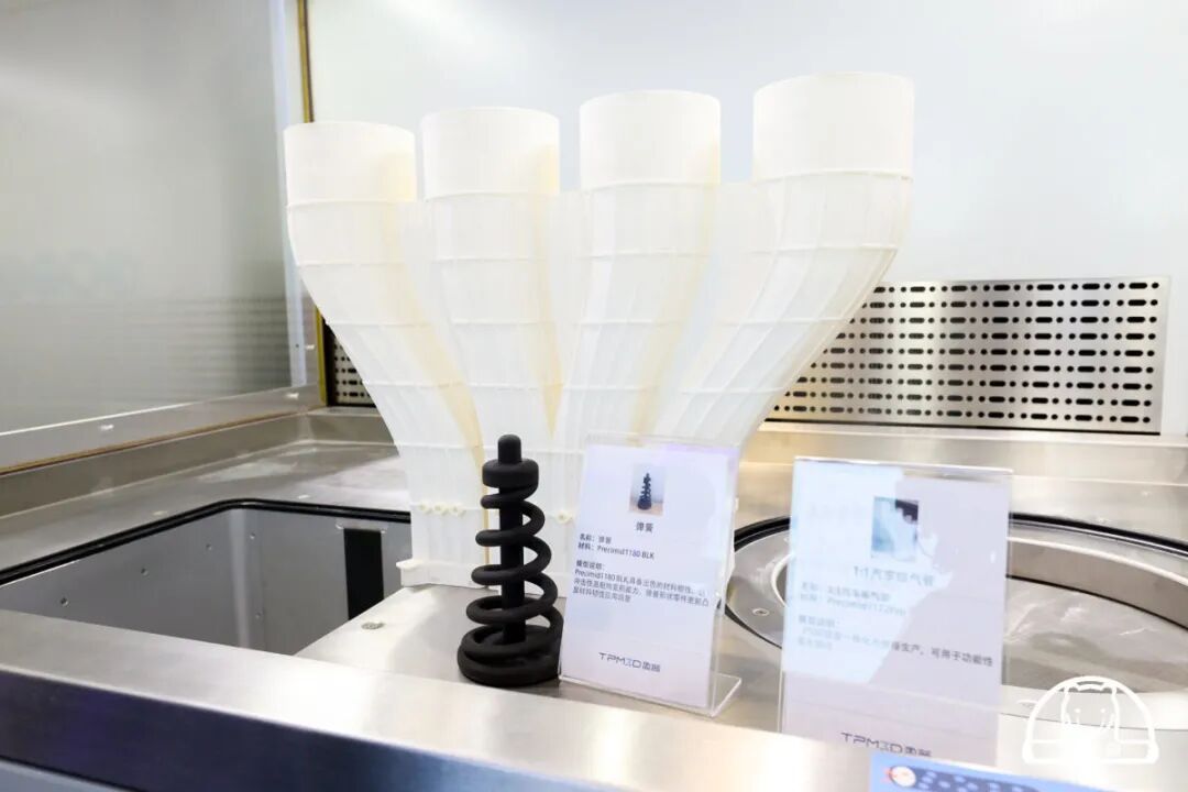

盈普SLS 3D打印样品欣赏

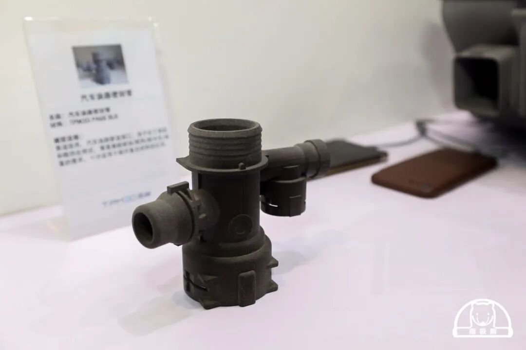

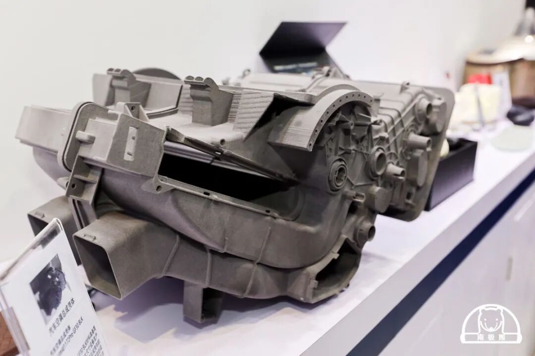

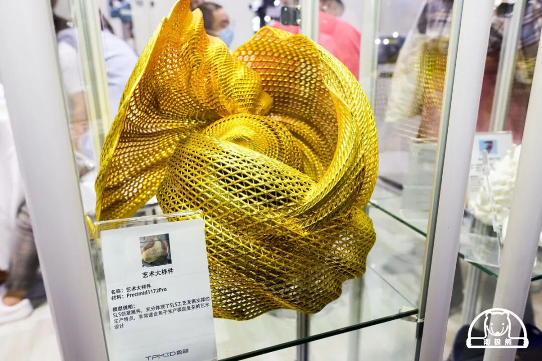

盈普携小型超高温、双激光SLS 3D打印机亮相TCT的图5 盈普携小型超高温、双激光SLS 3D打印机亮相TCT的图6 盈普携小型超高温、双激光SLS 3D打印机亮相TCT的图7 盈普携小型超高温、双激光SLS 3D打印机亮相TCT的图8 盈普携小型超高温、双激光SLS 3D打印机亮相TCT的图9 盈普携小型超高温、双激光SLS 3D打印机亮相TCT的图10 盈普携小型超高温、双激光SLS 3D打印机亮相TCT的图11 盈普携小型超高温、双激光SLS 3D打印机亮相TCT的图12
