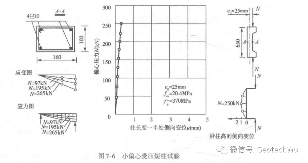

3. 小偏心受压就是轴向压力N的初始偏心距 e0 较小的情况。钢筋混凝土偏心受压构件的小偏心受压破坏又称为受压破坏。小偏心受压破坏形态是:受压区边缘混凝土的应变达到极限压应变,受压区混凝土被压碎;同一侧的钢筋压应力达到屈服强度,而另一侧的钢筋,不论受拉还是受压,其应力均达不到屈服强度。破坏前构件横向变形无明显的急剧增长。
钢筋混凝土结构设计: 第七章(偏心受压构件正截面承载力)的图2

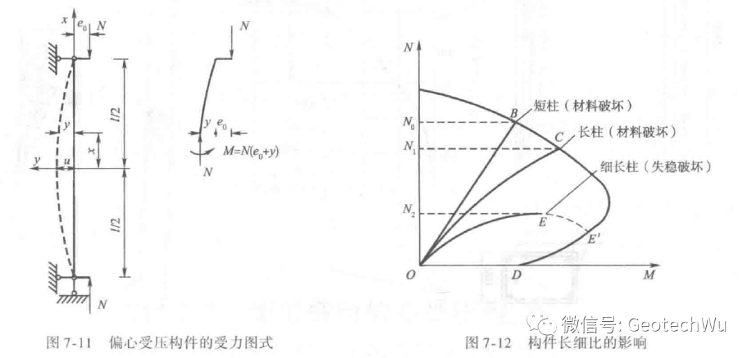

钢筋混凝土结构设计: 第七章(偏心受压构件正截面承载力)的图3
8. 实际工程中最常遇到的是长柱,由于最终破坏是材料破坏,因此,在设计计算中需考虑由于构件侧向挠度而引起的二阶弯矩的影响。
