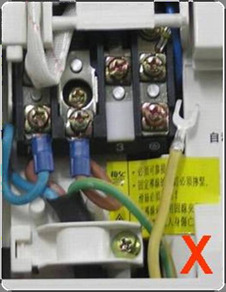

(1)禁止剪断空调地线或不接地线。
一、接地的目的:
1、在电力系统中,运行需要的接地,如中性点接地等,称为工作接地。
2、电气设备的金属外壳,钢筋混凝土杆和金属杆塔等,由于绝缘损坏有可能带电,为了防止这种电压危及人身安全而设的接地,称为保护接地保护接地是中性点不接地的低压配电系统和电力高压系统中,电气设备和电气线路最采用的一种保安措施。
3、接地电压保护装置,如避雷针、避雷器和保间隙等,为了消除过电压危险而设的接地,称为过电压保护接地。
二、接地的作用:
1.防止电磁耦合干扰:如数字设备接地;射频电缆布线屏蔽层接地等;
2.防止强电和雷击通信设备:如列架及一般通信设备机壳接地,防止设备、仪表、人身伤害;
空调接线时的安全事项的图1

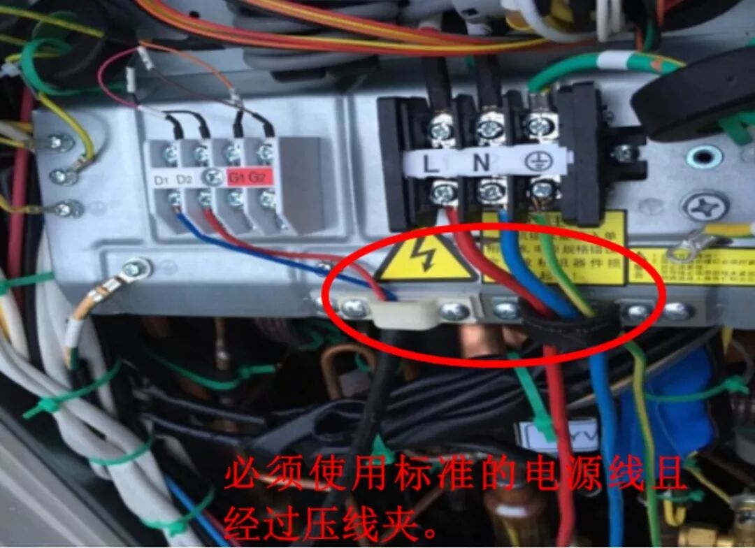

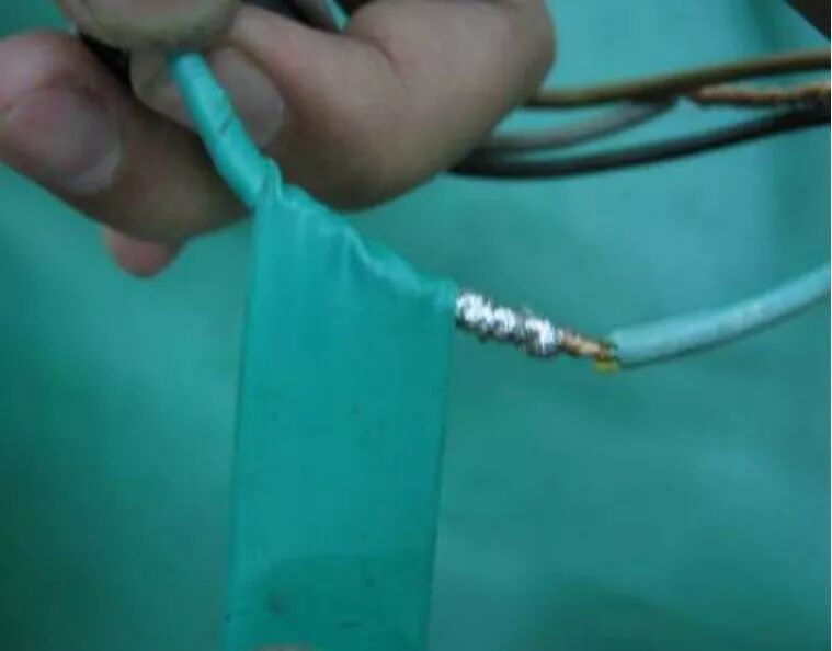

(2)禁止弃用上下挡板、过线胶圈、压线卡等防护性配件。
截面积在2.5mm²及以下的多股铜芯线拧紧搪锡或接续端子后与设备、器具的端子连接;

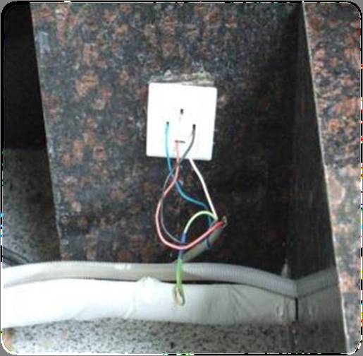

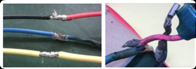

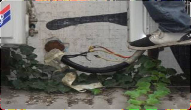

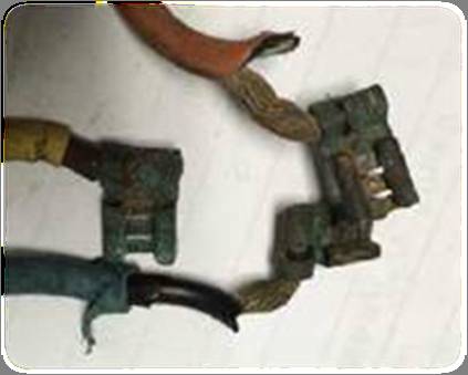

(3)严禁室外线侧接驳
室外侧接驳线容易导致电器安全问题以及通讯故障(E6);接线点松动,容易造成电源线发热,接头起火等安全事故。
空调接线时的安全事项的图6

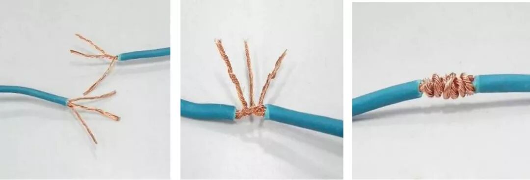

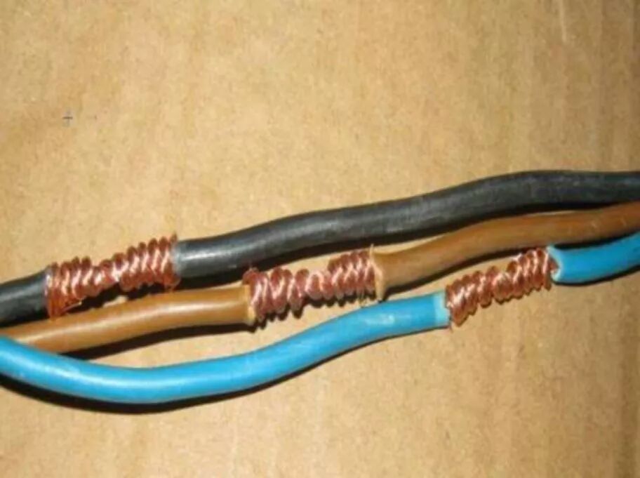

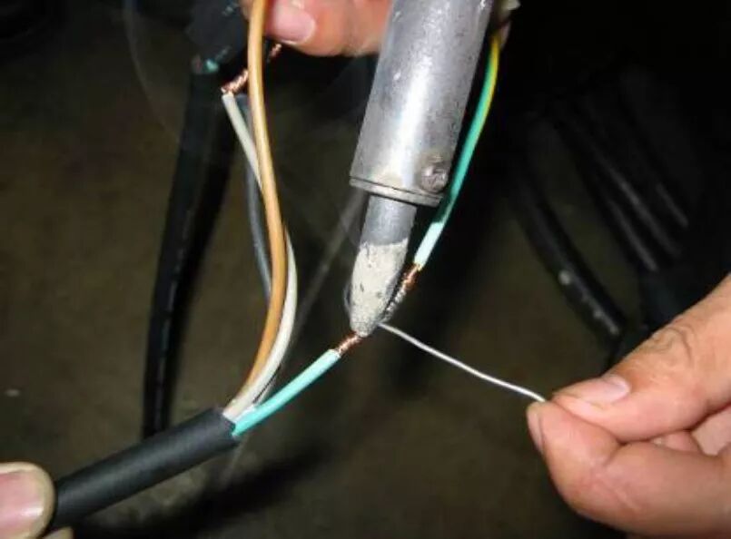

如果电源线和通讯线确实不够长,要接线,请按照下图要求接线,接好以后,绝缘胶布要包三层以上,做到“三步两回头”。
空调接线时的安全事项的图7
空调接线时的安全事项的图8

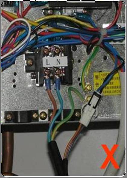

(4)压缩机接线时的注意事项:
严禁将压缩机线接驳或更换插片端子,否则会出现线路、端子烧坏情况。
空调接线时的安全事项的图9
注:配线出现异常时,需按要求更换新的合格配线,接线时务必确保连接牢固可靠。

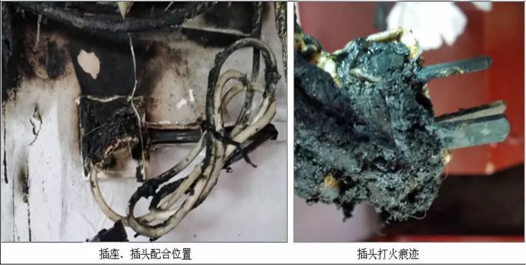

① 严禁未配插头的空调器擅自加装插头甚至不接插头;
② 禁止使用拖板插座或移动电源插座给空调取电;
③ 超过5000W制冷量的空调,都要用空气漏电保护开关。
空调接线时的安全事项的图11
用户电源线线径偏小对设备就是安全隐患。
