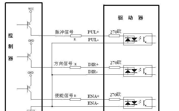

PLC控制步进或者伺服电机时为什么要加2K电阻?
因为步进电机并不是只用PLC控制,还有用单片机控制的,而单片机选择的开关电源都是5V的,而PLC控制系统用的开关电源都是24V的,电压过高,容易烧掉控制点,所以加一个2K电阻用来降压限流。
PLC控制步进或者伺服电机时为什么要加2K电阻?的图1
同时24V加电阻可以降到5V,而5V去不能通过加电阻升到24V,所以为了通用性,加个电阻,就可以用24V来控制驱动器了。
PLC控制步进或者伺服电机时为什么要加2K电阻?的图2 PLC控制步进或者伺服电机时为什么要加2K电阻?的图3
