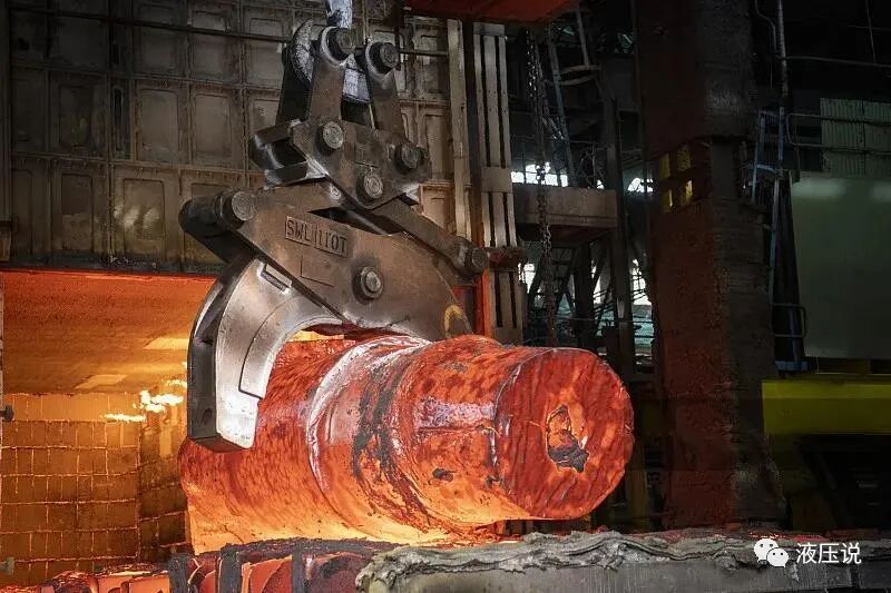

难燃液
在上世纪五十年代英国煤矿曾因为使用的矿物基液压油引发火灾,伤亡惨重,遂立法在矿井中禁止使用矿物油作为液压油。
在本世纪,国内也曾发生过投产才几个月的轧钢流水线由于泄漏的矿物基液压油燃烧而被完全损毁的事件。
液压油的3种常用替代品的图2
这是因为矿物油在自身温度超过 150°~180°C(术语称闪点)后会产生大量 有害 健康的 油雾 。如果遇到明火,还会燃烧。
因此,在可能接触炽热金属或明火的场合,例如,压铸机械、热锻压机械等,液压系统都应采用难燃液。

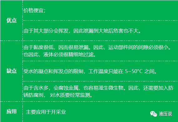

 1)HFA——一种以水为主的乳化液
HFA可燃成份最多为 20%,实际一般在 1%~5%,也被称为高水基液。 有点类似牛奶。
通常,水包油,看似均匀的液体,但如用离心机一甩,就会分离出奶油来。

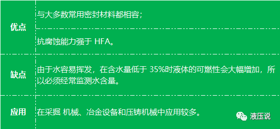

 2)HFC——水乙二醇液
HFC含水量为 35%~55%,可达到与矿物油相近黏度,工作温度在 -20~60°C  之间。

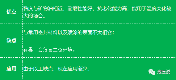

 3)HFD——无水合成液。
例如磷酸酯、氯化烃,或两者的混合物。

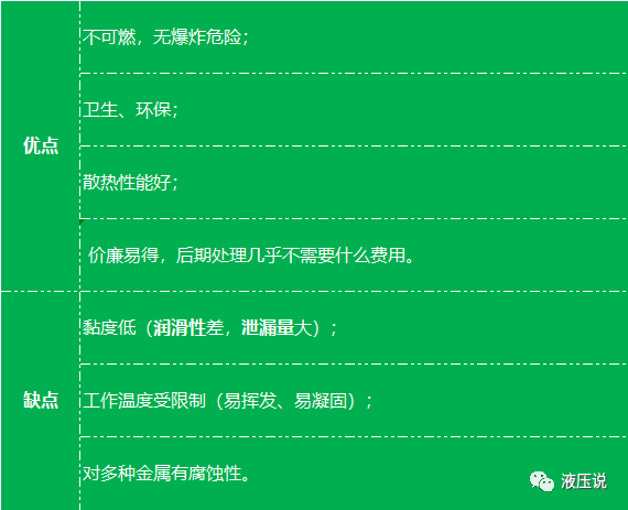

清水
这里的清水,指的是作为压力介质 含有增加 度材料的水,包括自来水、 河水、海水。
清水,说起来有一系列优点:
液压油的3种常用替代品的图6
当然也有好多缺点,可见并 是一种 的压力介质。

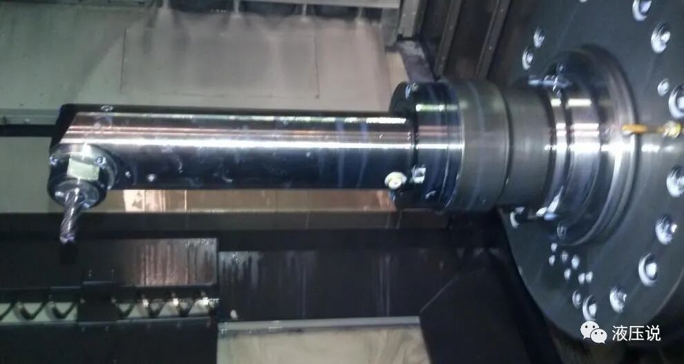

上世纪九十年代,由于发明了恰当的陶瓷加工工艺,制造出来的陶瓷零件对润滑要求较低。因此,清水液压又重获青睐。
但至今,清水液压工作压力只能在 16MPa 以下,而且 需要加入防腐防锈剂、对过滤、水质监测等的维护要求很高 ,因此,只是被用于一些有特殊要求的行业和场所,如食品、饮料、化妆品、粮食加工、 制药、医疗、造纸、文化娱乐、体育、办公室、家用机器人等, 与矿物油并不形成竞争局面
液压油的3种常用替代品的图7
水压驱动直角头
目前常说的“水液压”包括了高水基液体,即含有增加黏度的材料。虽然与清水液压有些共同处,但也有很多不同处:易得性、卫生性、可应用场合、对液压元件的要求等等。
所以,不应混淆两个概念。
