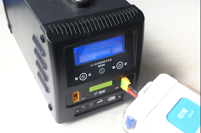

1、充电安全规范
(1)使用无人机电池的专用充电器充电;
(2)充电前检查每个电池单体电压;
(3)按电池规定C数充电;
(4)勿在高温或低温环境下充电;
(5)在通风良好和空旷的地方充电,不能放车里充电;
(6)不能查看不要充电;
(7)准备一桶沙子,有备无患。
