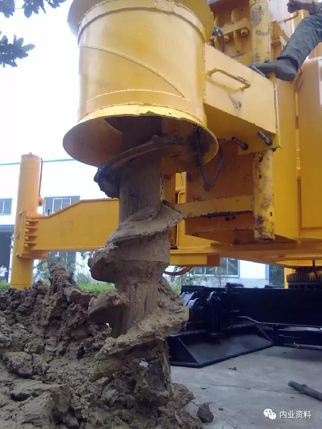

(一)钻孔机械设备螺旋钻孔机
用于地下水位以上的粘土、粉土、中密以上砂土等,孔径300-800mm,钻孔深度8-12m

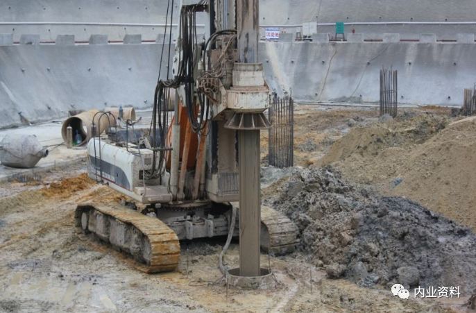

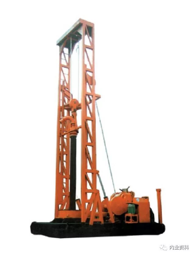

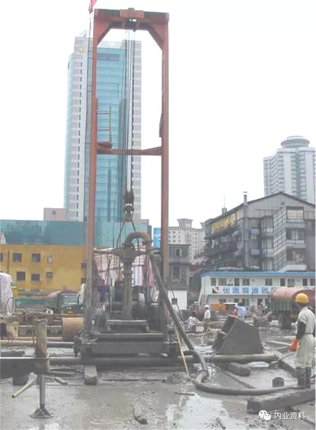

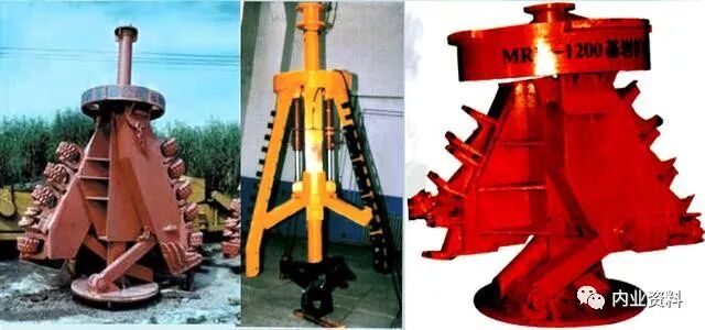

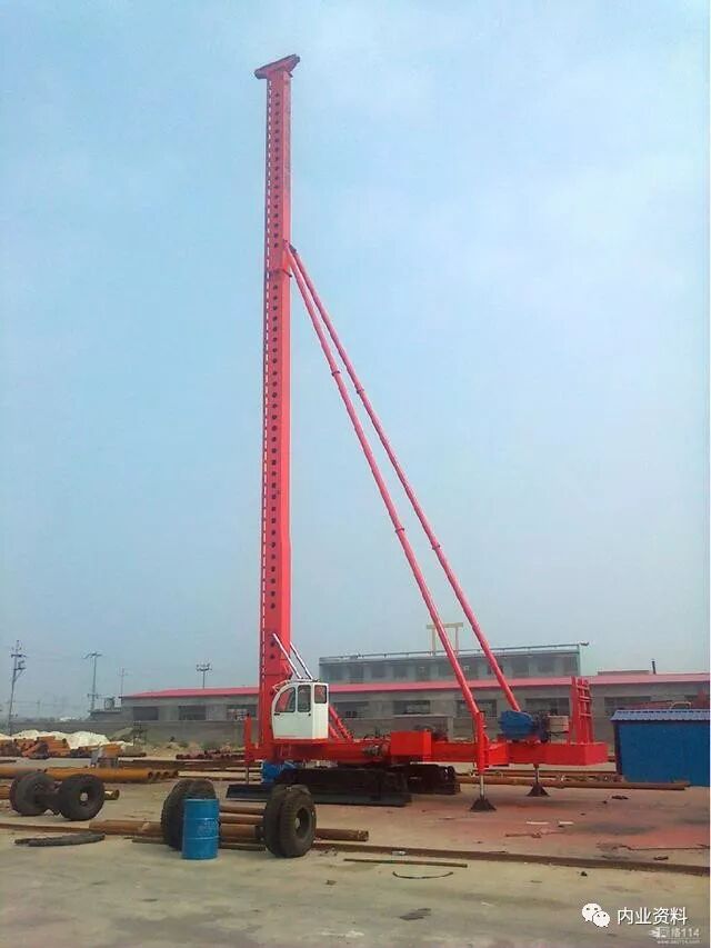

回转钻孔机
灌注桩施工工艺图文详解!的图3
钻孔直径可达2.5m,钻进深度可达50-100m,适宜多种地质
灌注桩施工工艺图文详解!的图4

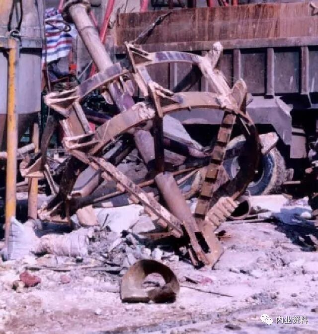

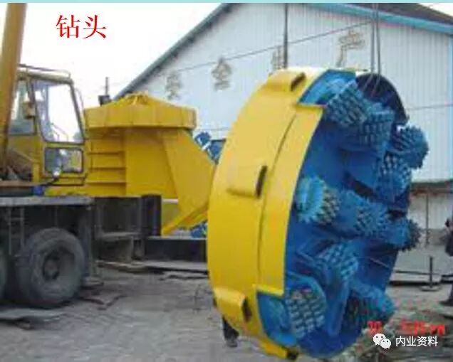

钻扩机
有柱头钻头和扩底钻头
灌注桩施工工艺图文详解!的图6
灌注桩施工工艺图文详解!的图7
对于扩大头桩,至设计标高后换扩大钻头

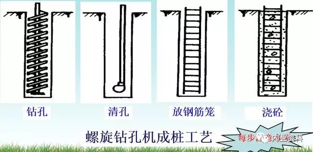

1、干作业成孔灌注桩施工
北方地区或无地下水的土层
适用:填土、粘性土、粉土、碎石土;
成孔机械:螺旋钻机 孔径800~1200
施工工艺
(清理场地、测量放线)桩定位→钻机就位→钻孔→清孔(成孔质量检查验收)→放钢筋笼→浇砼。
灌注桩施工工艺图文详解!的图9
注意问题
①成孔顺序:现场条件、桩机行走方便;
②孔距较小,间隔成孔;
③及时浇砼,防孔壁坍塌;
质量要求
① 偏差要求:
垂直度偏差≯1%
② 孔底虚土厚度: 端承桩≯50;
摩擦桩≯150。
③ 避免出现缩径和断桩

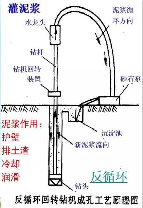

2、泥浆护壁成孔(用于有地下水)
原理:钻机成孔,泥浆护壁排土渣
成孔机械(钻头)
冲击钻:碎石土、砂土、粘性土、风化岩;
回转钻:填土、粘性土、淤泥、砂土;
施工工艺
桩定位→埋护筒→配泥浆→钻孔、灌泥浆→清孔→放钢筋笼→水下浇砼。

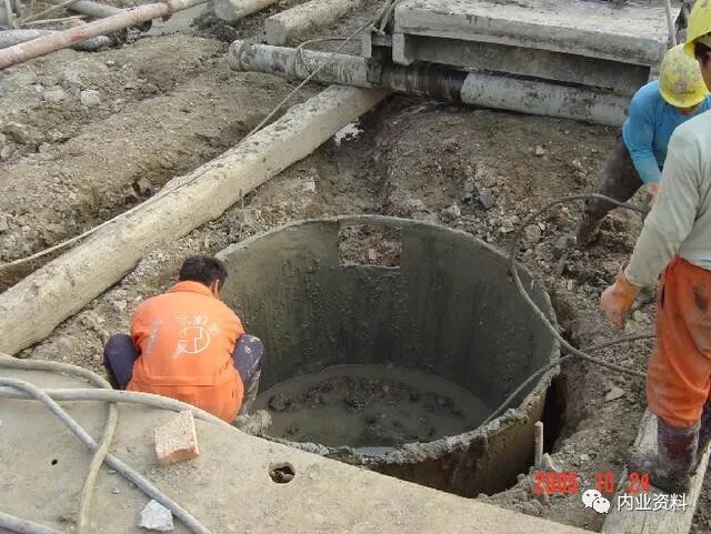

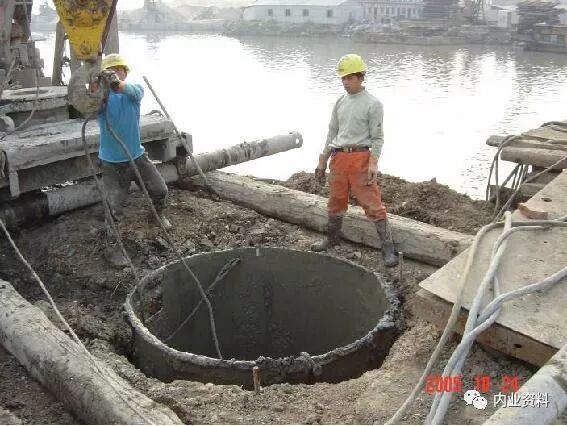

(1)测定桩位
(2)埋设护筒
灌注桩施工工艺图文详解!的图10
作用:
固定桩孔位置;
保护孔口;
维持孔内水头,
防止塌孔;
为钻头导向
灌注桩施工工艺图文详解!的图11

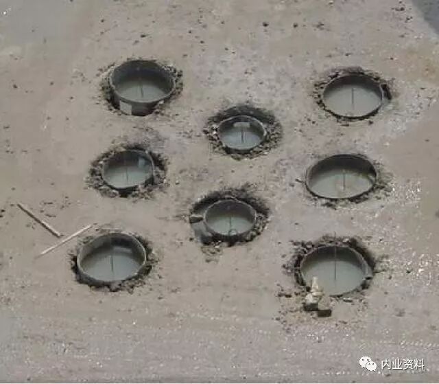

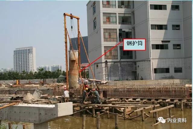

埋设的钢护筒
灌注桩施工工艺图文详解!的图12
泥浆护壁钻孔灌注桩施工时,通常应埋设钢护筒,以起定位、保护孔口、存储泥浆和使其高于地下水位。
灌注桩施工工艺图文详解!的图13
水上搭操作平台,进行钻孔灌注桩施工,埋设钢护筒。

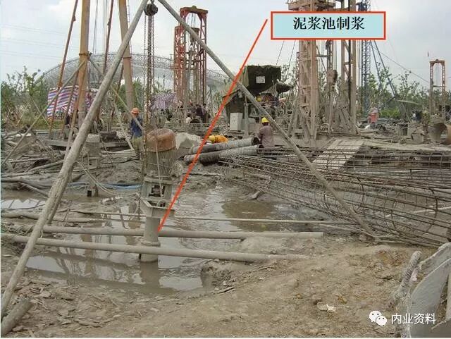

(4)泥浆制备
灌注桩施工工艺图文详解!的图15
护壁的泥浆有采用膨润土制浆、原土制浆等,其泥浆的比重应根据土质进行调整,维持孔壁一定的泥浆压力,不塌孔。
通过孔内的水头高度所形成的对孔壁的静压力来保护孔壁,泥浆与孔壁形成的泥皮,阻止孔外水向孔内渗流,起到保护孔壁的作用。
灌注桩施工工艺图文详解!的图16
钻孔灌注桩的施工现场若管理不善,易造成泥浆到处流淌,现场文明施工不够。

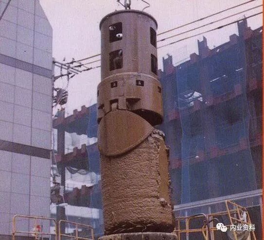

(5)成孔
灌注桩施工工艺图文详解!的图17
灌注桩施工工艺图文详解!的图18

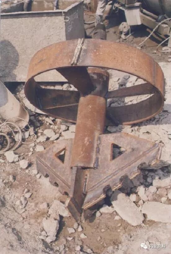

灌注桩施工工艺图文详解!的图19孔灌注桩的钻头由施工作业队根据土质、以往的施工经验加工制作,通常在端部焊接合金刀头,增加耐磨性和切削土的能力。

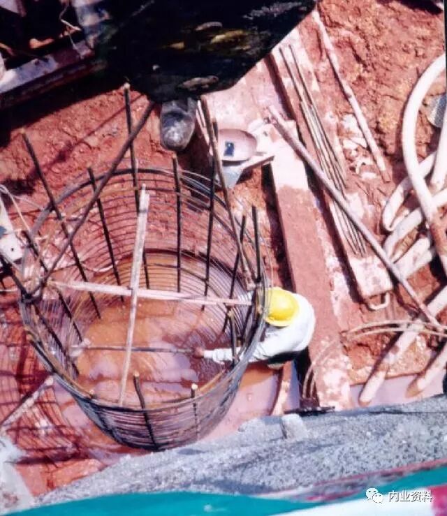

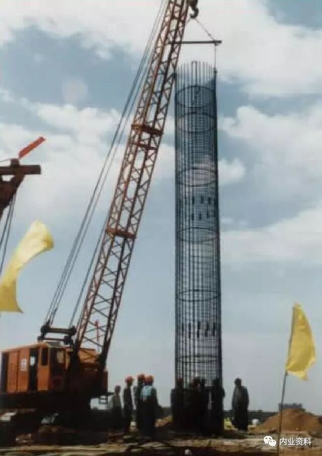

吊放钢筋笼
灌注桩施工工艺图文详解!的图20
清孔后,尽快吊放钢筋笼
灌注桩施工工艺图文详解!的图21

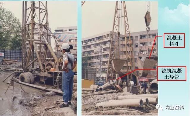

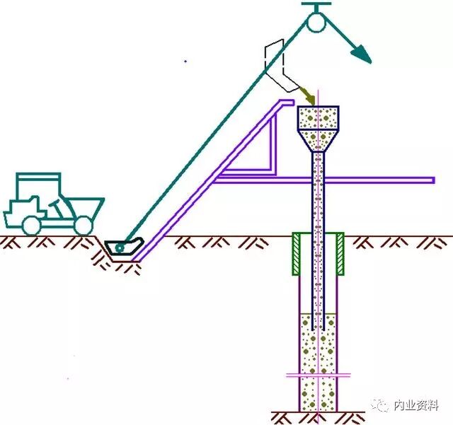

混凝土灌注
采用导管法水下混凝土灌注方法施工
