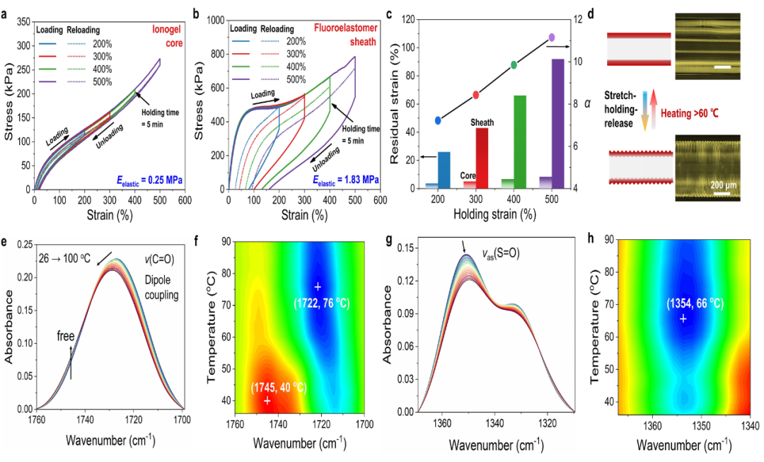

作者利用拉伸测试分别模拟了芯层和鞘层在制备过程中的变化,发现褶皱形成的主要原因是模量较高的氟橡胶鞘层具有远低于离子凝胶芯层的弹性回复率,从而在应变回复过程中造成了芯层和鞘层界面失稳。随Holding strain增加,这一弹性回复率差异增大从而导致更加密集的褶皱。此外,所形成的褶皱可通过加热至60完全消除,从而使纤维具备可重复编辑褶皱的能力。利用二维相关红外光谱衍生的外扰相关移动窗口技术揭示了离子凝胶芯层残余应变消除主要受C=O构象重组所诱导,而氟橡胶鞘层由C-F偶极相互作用锚定的伸直链构象也可以通过加热完全消除。

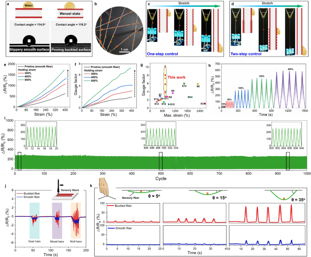

该褶皱型离子导电芯鞘纤维表现出优异的水滴控制能力和应变感知能力。水滴可通过浸润氟橡胶鞘层褶皱实现纤维表面粘滞,沿纤维编辑不同褶皱密度后,拉伸可实现水滴垂直依次滑落。更为重要的是,褶皱型离子导电芯鞘纤维表现出远高于光滑芯鞘纤维的应变感知灵敏度(约2倍提升)。已制备的褶皱纤维GF值最高达10.1,且可通过进一步降低芯层直径及增加鞘层厚度而继续提升。控制应变和重复性测试表明,该褶皱型离子导电芯鞘纤维具有较高的传感稳定性,而毛笔刷摩擦测试和“拨弦”传感测试进一步证明了共形褶皱对提高感知灵敏度的作用。
