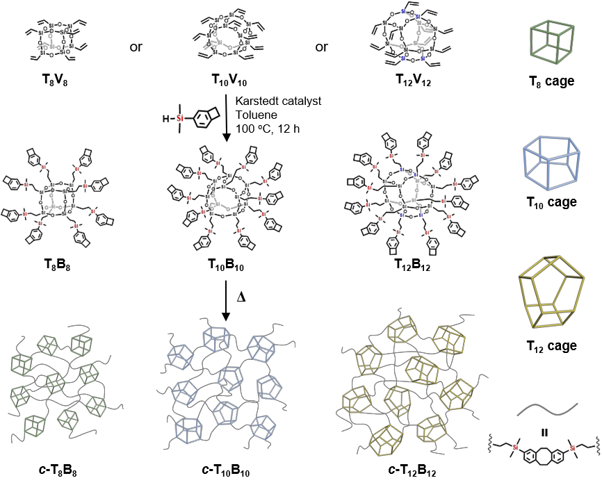

图1 c-T8B8c-T10B10c-T12B12的制备路线图
在本研究中,他们首先以商业化的乙烯基POSS混合物为原料,采用柱层析法,利用八乙烯基POSS(T8V8)、十乙烯基POSS(T10V10)和十二乙烯基POSS(T12V12)的极性差异依次实现了分离;随后通过硅氢加成反应在其外围修饰上了苯并环丁烯基团,经热交联制备出了三种有机-无机杂化材料(c-T8B8c-T10B10c-T12B12),制备路线如图1所示。

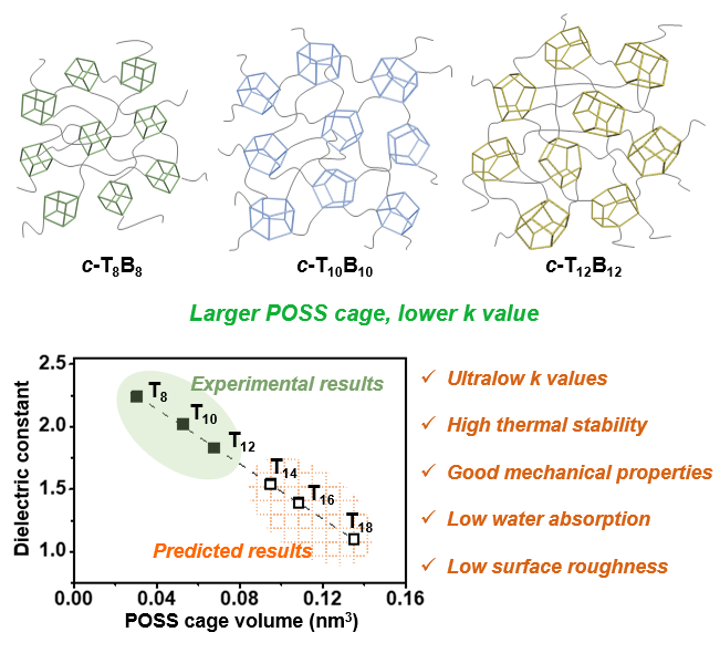

图2 c-T8B8c-T10B10c-T12B12三种材料相应的POSS笼体积和介电常数之间的关系以及基于更大尺寸的T14T16T18 POSS的材料的介电常数预测值
研究发现随着POSS笼子尺寸的增加,材料的k值和损耗都呈现下降趋势(c-T8B8c-T10B10c-T12B12在1 MHz时的k值分别2.24、2.02和1.83,损耗分别为0.003,0.0018和0.0015)。正电子湮灭寿命谱证明增大POSS笼子尺寸能赋予材料更多的孔隙(图3),这也是k值降低的主要原因。有趣的是,该体系中材料的k值与相应POSS的体积呈现线性关系(如图2所示)。可以预见的是,使用更大笼子尺寸的T14T16T18 POSS有望将材料的k值降低到1.5以下。此外,所得材料还呈现出优异的综合性能,如高透明性、低表面粗糙度(图4)、优异的热稳定性和力学性能、疏水性,即使在水中浸泡3天或在300℃高温下,这些材料依然能维持优异的介电性能(图5)。本项工作不仅为综合性能优异的超低介电常数材料的开发提供了新的思路,也为未来集成电路用超低介电常数材料提供了备选。

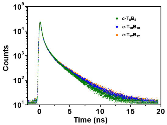

图3 c-T8B8c-T10B10c-T12B12三种材料的正电子湮灭寿命谱

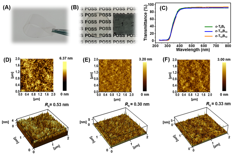

图4 c-T8B8c-T10B10c-T12B12三种材料的透明性和表面粗糙度

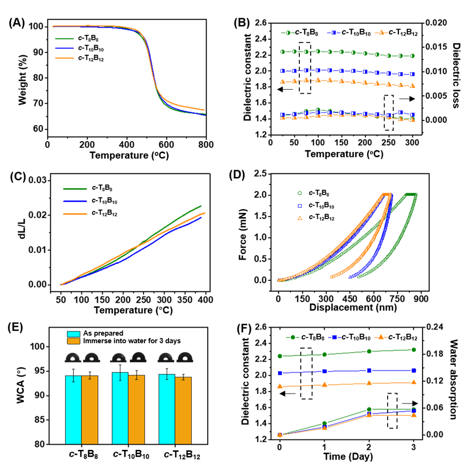

图5 c-T8B8c-T10B10c-T12B12三种材料的 (A) 热失重曲线,(B)25-300℃的介电常数和损耗,(C) 温度-形变曲线,(D) 纳米压痕曲线,(E) 水接触角,(E) 在水中浸泡3天后的介电常数和损耗
