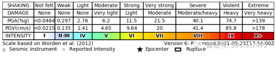

2 地震烈度划分

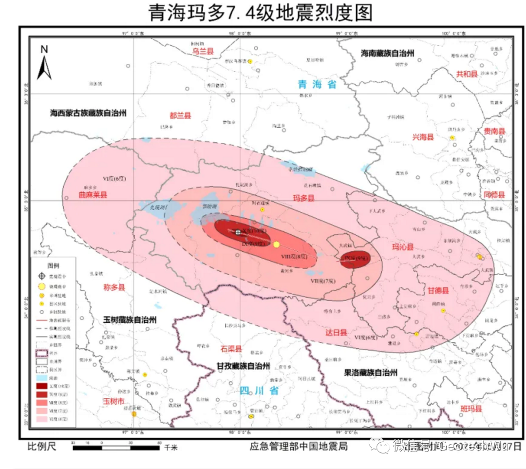

我国的地震烈度划分基本上是按照修正的Mercalli烈度表(modified Mercalli Intensity Scale)来划分的。这个表根据地震造成的损害程度划分为12个等级。本次青海玛多地震最高烈度定为Ⅹ度(10度),宏观震中位于玛多县玛查理镇,微观震中位于玛多县黄河乡。一般来说, 这种规模的走向滑移断层事件,其规模一般在90×15公里左右(长×宽)。Ⅵ度(6度)区及以上面积约53704平方公里,烈度圈长轴呈北西西走向,长轴约381公里,短轴约165公里,共涉及青海省3个市州7个县32个乡镇,四川省1个市州1个县4个乡。完成的地震烈度如下图所示.

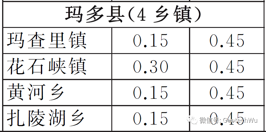

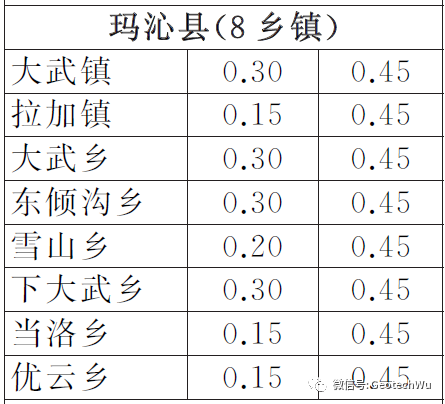

在下面的描述中, 参考了<GB18306-2015 中国地震动参数区划图>中青海省的基本地震动峰值加速度值和基本地震动加速度反应谱特征周期值. 通过对比, 可以发现先前制定值的一些缺陷, 这也正是地震烈度复核的意义所在.

2.1 Ⅹ(10度)区
Ⅹ度(10度)区面积约69平方公里,主要涉及青海省果洛藏族自治州玛多县玛查理镇。破坏特征: 桥梁少数桥墩压溃,多数落梁, 地表断裂出现。
[应急管理] 青海玛多M7.4地震地震烈度(Intensity Scale)图的图4
2.2 IⅩ(9度)区
Ⅸ度(9度)区面积约1079平方公里,其中包含异常区面积约375平方公里,主要涉及青海省果洛藏族自治州玛多县玛查理镇、黄河乡, 玛沁县大武镇、优云乡、大武乡。破坏特征: 桥梁出现落梁,地表断裂出现, 土木、砖木房屋多数毁坏或严重破坏。
[应急管理] 青海玛多M7.4地震地震烈度(Intensity Scale)图的图5
2.3 (8度)区
Ⅷ度(8度)区面积约2295平方公里,主要涉及青海省果洛藏族自治州玛多县玛查理镇、黄河乡、扎陵湖乡、花石峡镇。破坏特征: 桥梁出现落梁,混凝土路面出现裂缝,饱和砂土层绝大多数喷砂冒水,土木、砖木房屋多数严重破坏,砖混房屋多数中等破坏,框架房屋少数严重破坏。
2.4 (7度)区
Ⅶ度(7度)区面积约10650平方公里,主要涉及青海省果洛藏族自治州玛多县黄河乡、玛查理镇、花石峡镇、扎陵湖乡,玛沁县大武镇、优云乡、大武乡,达日县特合土乡。破坏特征: 土木、砖木房屋多数中等破坏,砖混房屋多数轻微破坏,框架房屋个别轻微破坏,河岸出现塌方。
2.5 (6度)区
Ⅵ度(6度)区面积约39611平方公里,主要涉及青海省果洛藏族自治州玛多县黄河乡、玛查理镇、花石峡镇、扎陵湖乡,玛沁县下大武乡、东倾沟乡、优云乡、雪山乡、大武镇、大武乡、当洛乡、拉加镇,达日县吉迈镇、桑日麻乡、建设乡、特合土乡、窝赛乡、德昂乡、莫坝乡,甘德县柯曲镇、江千乡、青珍乡、上贡麻乡、下贡麻乡、岗龙乡,玉树藏族自治州曲麻莱县麻多乡、称多县扎朵镇、清水河镇,海西蒙古族藏族自治州都兰县巴隆乡、沟里乡、香加乡、宗加镇,四川省甘孜藏族自治州石渠县长沙贡马乡、呷衣乡、新荣乡、宜牛乡。破坏特征: 土木、砖木房屋少数中等破坏,砖混房屋少数轻微破坏,框架房屋基本完好,河岸松散土出现裂缝。
此外,位于Ⅵ度(6度)区之外的果洛藏族自治州达日县下红科乡、上红科乡、满掌乡,甘德县下藏科乡,班玛县知钦乡、江日堂乡,玉树藏族自治州曲麻莱县约改镇、巴干乡、叶格乡、曲麻河乡、秋智乡,称多县称文镇、歇武镇的部分房屋设施受损、部分地质灾害隐患加重。

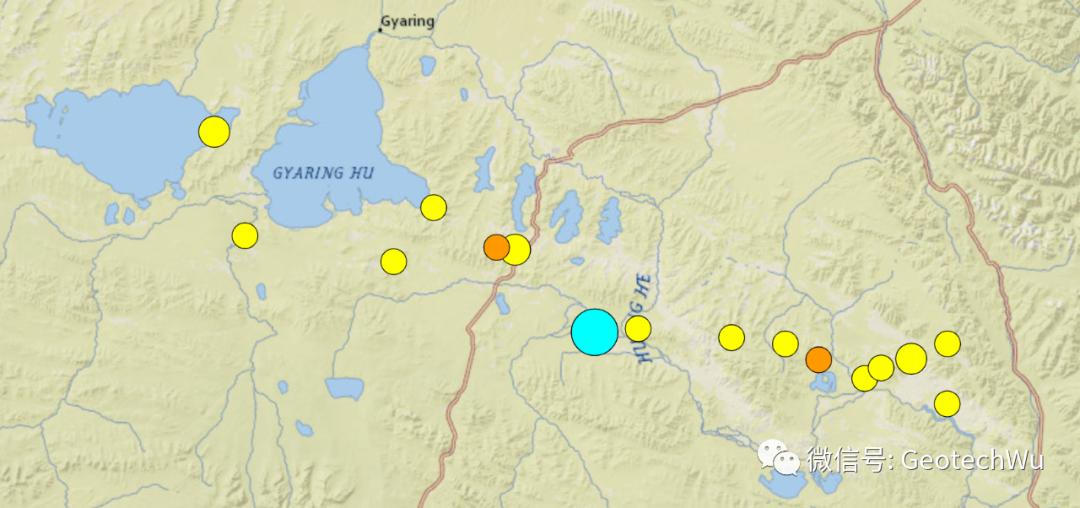

本次玛多M7.4地震是正常断层沿走向滑移造成的。地震发生在东西走向的左旋断层上,或南北走向的右旋断层上。区域地质环境与左旋滑移运动相一致。地震的延伸成分是西北-东南方向的。如下图所示. 就像大家已经知道的, 这次地震大约4.5小时之前,云南大理附近发生了M6.1级地震。不过,这两个震中相距大约1000公里,所以这两个地震距离太远,不能视为前震-主震对。也就是说, 这两个地震可能没有直接关系。
