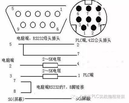

随着可编程序控制器(plc)在工业控制领域的广泛应用,plc编程成了电气工程技术人员必须掌握的专业技能。可编程序控制器的品牌众多,欧、美、日、韩及台湾的PLC纷纷抢滩大陆,在给使用者提供了多种选择的同时,也给使用者带来了小小麻烦。由于不同品牌PLC的编程电缆互不通用,买一根原装电缆往往上千元。对于以学习为主要目的以及经常碰到不同品牌PLC的技术人员来说,如果能够有办法花较低的代价自制一根编程电缆,无疑为他们提供了方便。PLC虽然品牌众多,但各种品牌的PLC其编程接口不外乎几种型式,在PLC随机提供的技术手册里一般也都会提供编程口的引脚定义,这就为自制编程线提供了可能。下面我就PLC编程口的几种串行通信接口标准和物理结构,详细说明如何DIY一根适用的编程电缆。
二.PLC编程口的型式

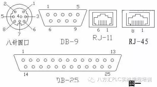

    编程电缆一端与PCCOM口相连,另一端与PLC的编程口相连,PC端的COM口均为RS232C接口,DB-9针形插头。而PLC的编程口按接口标准一般可分为三种,即RS232RS485RS422 。按物理结构可分为五种,即八针圆口(DIN-8),九针D形口(DB-9),二十五针D形口(DB-25),RJ11口以及专用接口,其中以前两种居多,各接口引脚排列如图一所示。  最全的PLC通讯电缆编程电缆自制详解(图)的图1
    为了做好编程电缆,首先要大概了解一下这三种串行通信接口标准。RS-232RS-422RS-485是三种串行数据接口标准,接口标准只对接口的电气特性做出规定,而不涉及接插件、电缆或协议,所以同样一种接口标准可以有不同的物理结构,如DB-9 DB-25等。RS-232PC机与通信工业中应用最广泛的一种串行接口, RS-232C总线标准设有25条信号线,包括一个主通道和一个辅助通道。多数情况下只使用主通道,常用九条信号线(九针D形口),各引脚定义如表一所示。对于一般双工通信,仅需几条信号线就可实现,如发送数据线 TXD 和接收数据线RXD以及逻辑地线GNDRS232C只能点对点通讯,传输距离短,共模抑制能力差。 RS-485采用平衡发送和差分接收,因此具有抑制共模干扰的能力。它使用一对双绞线,将其中一根定义为ATXD-/RXD-),另一根定义为BTXD+/RXD+),不需要数字地线。速率在100kbps及 以下时通信距离达1200米以上。RS-485 可以联网构成分布式系统,其允许最多并联32台驱动器和32台接收器。RS-485只能实现半双工通信。表一:RS-232接口引脚定义25 针 针 缩 写 描 述2 3 TXD 发送数据3 2 RXD 接收数据4 7 RTS 请求发送5 8 CTS 允许发送6 6 DSR 通讯设备准备好7 5 GND 信号地8 1 CD 载波检测20 4 DTR 数据终端准备好22 9 RI 响铃指示器   RS422接口标准主要是为克服RS232接口标准的通讯距离短和传输速率慢而建立的。RS422标准是一种以平衡方式传输的标准,使用二对双绞线,每个信号以两根信号线来传输,即发送数据TXD+ 、 TXD- ,接收数据RXD+ 、 RXD- ,逻辑电平是由两条传输线之间的电位差来决定的,由于采用了双线传输,大大增强了抗共模干扰的能力,因此最大数据速率可达10MbPs(传送15m时)。若传输速率降到90kbPs时,则最大距离可达1200m,可实现全双工通信。
三. PLC编程电缆的制作

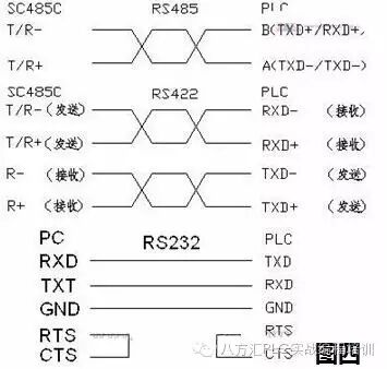

    各厂家的编程电缆的作用就是将PLC端的RS485RS422格式的数据转换为PC端的RS232C格式的数据,PLC端如果是RS232则只要按规则直接连接即可。因此要自制PLC编程电缆,就必须将PLC端的RS485RS422转换为PC机能够识别的RS232CPC才能与PLC通信,完成下载、上传、监控等工作,这就涉及到一个接口标准转换的问题。实现接口转换有几种方法:一是用简易的电平转换电路,但一种电路只能针对一种PLC,且功能不全,性能也不太可靠,甚至可能会损坏PC机的串口;二是用专用的接口转换IC ,但业余实现起来比较复杂,不适合自制。这里我们使用一种成品通讯接口转换器,可以实现RS232/RS485/RS422的转换,由于是专用的通讯接口转换器,使用起来很方便且性能可靠,价格也比较低。该类产品市场上比较多,以四川德阳四星电子的产品SC-485C接口转换器为例,该转换器用于RS232RS485/RS422的通讯转换,体积小巧,只有两个DB-9插头大小,采用串口窃电技术,不需外接电源。SC-485C的结构及引脚定义如图二所示。RS232端为DB-9的孔座,可以直接插在PC机的COM口上,RS485/RS422端为DB-9的针座, RS485时使用3脚和8, RS422时用3脚、8脚、1脚和7脚。利用该接口转换器制作编程电缆如图三所示。左侧为SC-485C接口转换器,右侧从上而下分别为DIN-8RJ11DB-9DB25插头的编程电缆,电缆靠近接口转换器一边的插头均为DB-9孔型插头,另一头均为针插头,分别对应不同物理结构的PLC编程口。  最全的PLC通讯电缆编程电缆自制详解(图)的图2
     接线时根据PLC端是RS485还是RS422选择对应的引脚,按照发送接接收,接收接发送,正接正,负接负的规律连接,SC-485C接口转换器与PLC RS485RS422接口接线图和PCPLC RS232接口接线见图四。图四  最全的PLC通讯电缆编程电缆自制详解(图)的图3
   要做好一根编程电缆,除了要进行RS232/RS485/RS422之间的接口转换外,还必须了解PLC编程口各引脚的定义,因为即使是采用同一种接口标准,不同厂家的PLC其引脚分布也是不相同的。表二提供了几种主流PLC的引脚定义,供自制时参考。未列举的PLC可以查找随机的技术手册,也可以到网上找一个通用型人机界面hmi)的说明书,在HMI与各厂家PLC联机的连线说明中可以找到市场上绝大多数PLC的引脚定义。表二 部份PLC编程口引脚定义PLC型号 接口标准 接口外形 引 脚 定 义S7-200 RS485 DB-9 3B/8ATIWDO/NEZA RS485 DIN-8 1A/2BLGmasterK系列 RS232 DB-9 2RXD/3TXD/5GNDFX2N/FX0N RS422 DIN-8 1RXD-/2RXD+/4TXD-/7TXD+OMRON CH200HS RS232 DB-9 2TXD/3RXD/7GND/4RTS/5CTSAB SLC503/504 RS232 3TXD/2RXD/5GND/7RTS/8CTSABB COMLI RS232 6TXD/ 7RXD/ 5GND(SLAVE MODEKOYO DIRECT DL RS232 RJ11 4TXD/3RXD/1GND

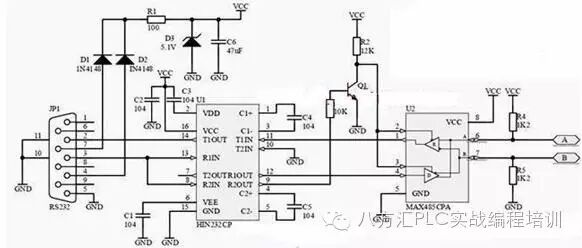

    一种原装电缆只能在一种PLC上使用,而一只接口转换器配上不同接插件可以组合成一套编程电缆,几乎可以在任何品牌的PLC上使用。接口转换器和接插件在通信市场都能买到,而且价格便宜,总成本仅需原装电缆价格的十分之一左右,制作也非常简便。自制的编程电缆可以在PCPLC之间可以完成程序上传、下载、在线监控等功能,在功能和可靠性上比起原装电缆来可以说是毫不逊色。RS232RS485自制线原理图  最全的PLC通讯电缆编程电缆自制详解(图)的图4

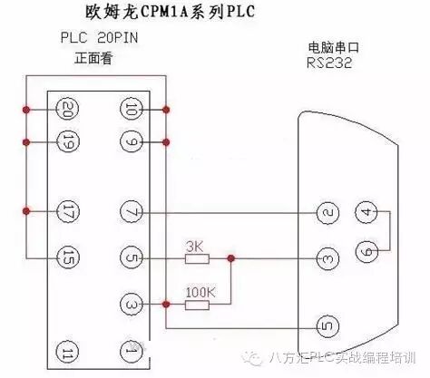

欧姆龙 CPM1A 編程電纜製作資料
一、  ( 如图
最全的PLC通讯电缆编程电缆自制详解(图)的图5
二、 欧姆龙plc 编程电缆

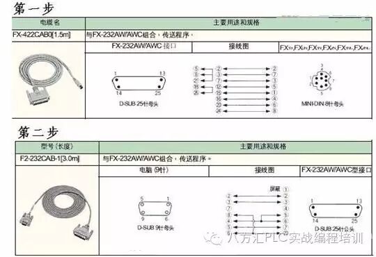

制作三菱 FX 系列 PLC 编程电缆
用于三菱FX1SFX1NFX2NFX2NCA系列PLC编程使用。第一步:制作一根FX-422C  最全的PLC通讯电缆编程电缆自制详解(图)的图7
第二步:制作一根F2-232CAB-1
第三步:把上以两根线的25针母接头和公插头对接。上图实际就是计算机的串口直接对应PLCDIN8孔为;计算机 PLC2 23 75 368短接 6好了,一根三菱plc编程电缆SC-09就制作完成了。
三菱FX系列编程电缆 三菱PLC編程電纜製作資料 最全的PLC通讯电缆编程电缆自制详解(图)的图8

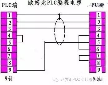

电脑与PLC/CQM1H系列的编程电缆XW2Z-200S-CV的制作PLC-PC2-2 3-3 4-8 5-7 9-5LG PLC编程电缆制作方法使用RS232 串行口和屏蔽电缆制作。公2(白)〈-----〉母3(白),公3(黄)〈-----〉母2(黄)公5(红)《-----》母5(红),屏蔽层加护套焊接在金属外壳上。以上颜色为自定。假如线径太细接口卡不牢,可以先用电工胶带固定和加粗厚再安装接口外壳。
