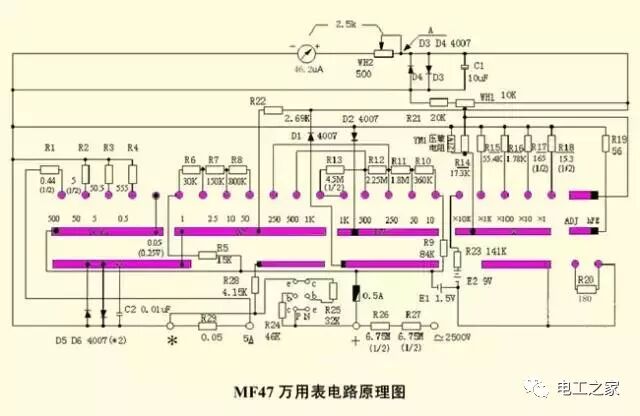

一、指针式万用表的工作原理

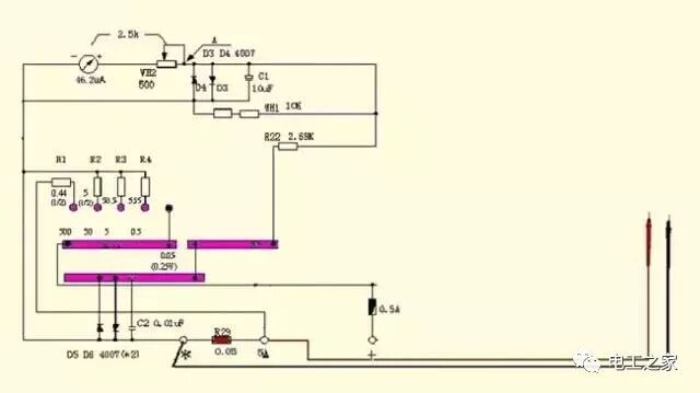

三、直流电流测量电路
在表头两端并入不同的分流电阻,可以构成不同量限的电流表。MF47 万用表可以测量 0-5A 的直流电流,按量限分0.05mA,0.5mA,5mA,50mA,500mA,5A 等挡位。

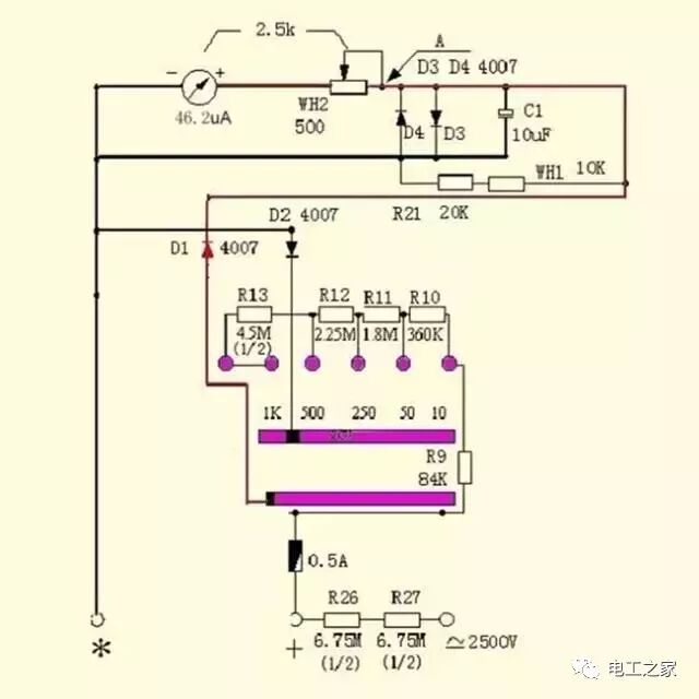

五、交流电压测量电路
交流电压经过刀开关按不同量限加入到 R9、R10 等不同的分压电阻,经二极管 D1、D2 整流为直流,由表头显示电压值。

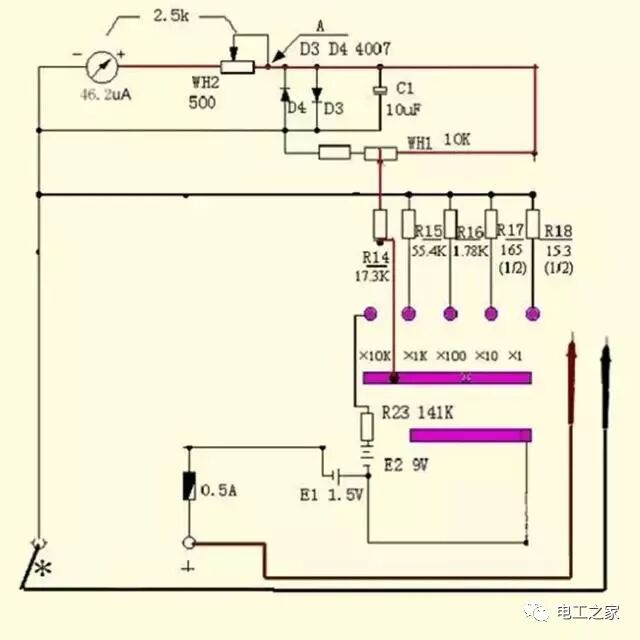

六、电阻测量电路
测量电阻时,要使用内部电池。红表笔接面板“+”插孔,与内部电池负极相连,黑表笔接面板“*”插孔,与内部电池正极相连。通过刀开关 S 选择不同挡位,不同的电阻 R18、R17 等接入电路构成 R 内。R*10 挡为例,测量时,R17、E1、RX 组成回路。

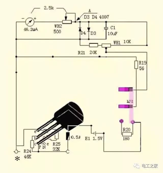

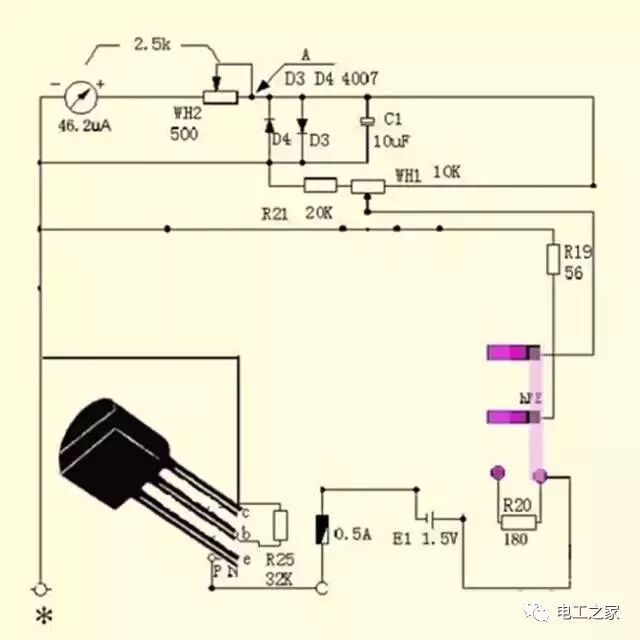

七、hfe 测量电路
MF47 万用电表可以测量小型三极管的 hfe 值。
