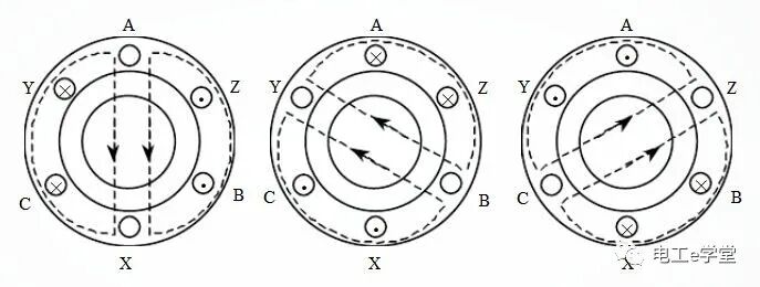

三相交流电机每组线圈都会产生N、S磁极,每个电机每相含有的磁极个数就是极数。由于磁极是成对出现的,所以电机有2、4、6、8„„极之分。在中国,电源频率为50赫兹,2极同步转速是3000r/min,4极同步转速是1500r/min,6极同步转速是1000r/min,8极同步转速是750r/min。绕组的一来一去才能组成回路,也就是磁极对数,是成对出现的,极就是磁极的意思,这些绕组当通过电流时会产生磁场,相应的就会有磁极。电动机的电流只跟电动机的电压、功率有关系。

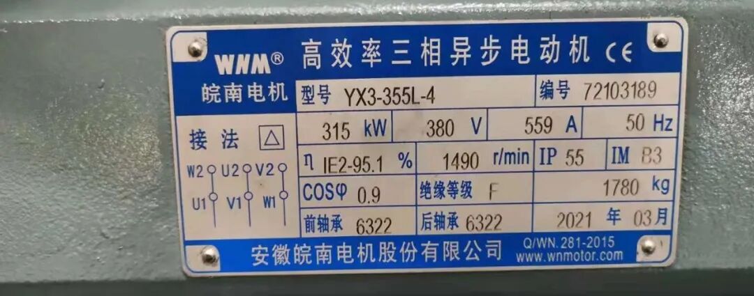

磁极的识别方法
1、看转速比如1430r/min实际同步转速就是1500转,由转速公式:转速=时间(60秒)&TImes;频率(50HZ)除以磁极对数 一个磁极对为2个极,由此就可以算出 3000÷1500=2个磁极对 也就是4极电动机。
电机极数是什么,极数如何划分?的图2
2、看型号就更直接了:例如 电动机型号是Y 80M- 4 Y →三相异步电动机,其中三相异步电动机的产品名称代号还有:YR为绕线式异步电动机;YB为防爆型异步电动机;YQ为高起动转距异步电动机。 80→机座中心高(mm) M →机座长度代号 4 →磁极数。
3、异步电机是以YB开头,鼠笼型为YR,增安型为YA,然后是中心高和极数,例如YR400-4 560 6KV,是异步鼠笼型电机中心高为400mm,极数为4极,额定功率560KW,额定电压6KV。
