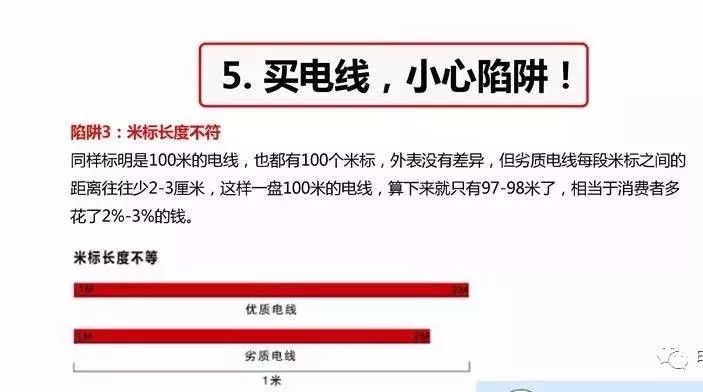

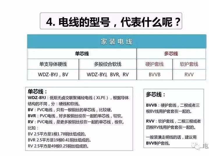

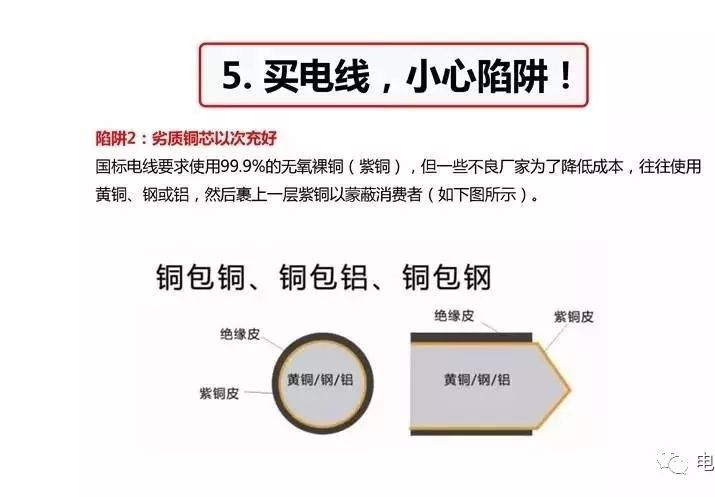

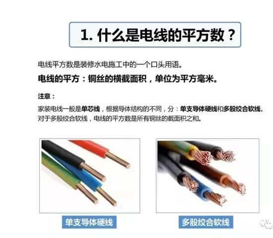

一、家庭装修中,要涉及强电(照明、电器用电)和弱电(电视、电话、音响、网络等)电路线埋暗线,线材很重要;
经典!家装电线选择及布线施工图解的图10

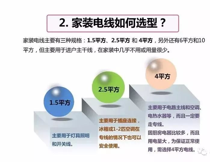

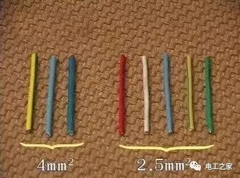

二、电线规格的选用:家庭装修中,按国家的规定,照明、开关、插座要用2.5平方的电线,空调要用4平方的电线,热水器要用6平方的电线

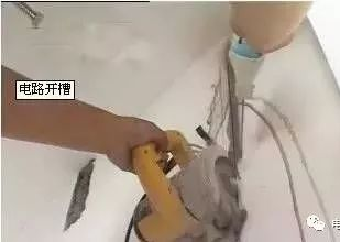

2、开槽:定位完成后,电工根据定位和电路走向,开布线槽,线路槽很有讲究,要横平竖直,不过,规范的做法,不允许开横槽,因为会影响墙的承受力。

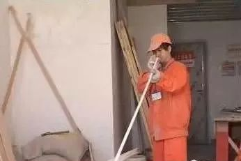

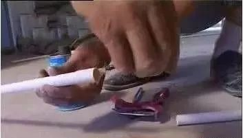

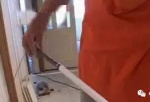

3、布线:布线一般采用线管暗埋的方式。线管有冷弯管和PVC管两种,冷弯管可以弯曲而不断裂,是布线的最好选择,因为它的转角是有弧度的,线可以随时更换,而不用开墙
经典!家装电线选择及布线施工图解的图14

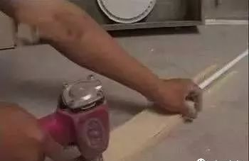

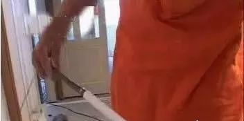

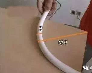

4、弯管:冷弯管要用弯管工具,弧度应该是线管直径的10,这样穿线或拆线,才能顺利。
经典!家装电线选择及布线施工图解的图15

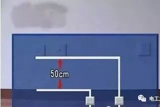

布线原则(1)如下图:强弱电的间距要在30-50公分,因为强电会干扰你的电视和电话;
经典!家装电线选择及布线施工图解的图16

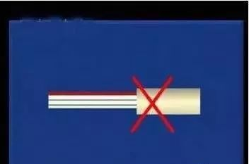

布线原则(2)如下图:强弱电更不能同穿一根管内

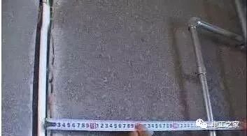

布线原则(6)如下图:如果有线管在地面上,应立即保护起来,防止踩裂,影响以后的检修
经典!家装电线选择及布线施工图解的图21

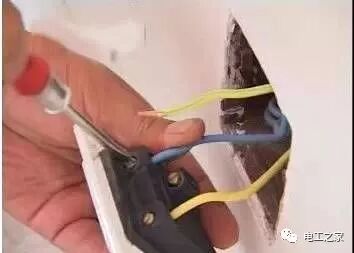

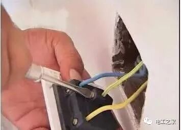

布线原则(12)如下图:家庭装修中,电线只能并头连接,绝对不是我们平时随便一接就OK那么简单;
经典!家装电线选择及布线施工图解的图27
布线原则(13)如下图:接头处采用按压,必须要结实牢固
经典!家装电线选择及布线施工图解的图28
布线原则(14)如下图:接好的线,要立即用绝缘胶布包好
经典!家装电线选择及布线施工图解的图29
