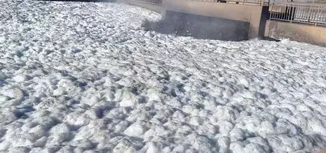

废水处理过程中产生泡沫的控制方法你知道吗?相信废水给我们带来的危害大家都知道吧,而我们每天生活、生产都产生大量的废水。在对 过程中产生的泡沫不利于废水处理效果,所以要加以控制。
【干货】好氧池产生大量泡沫如何去除?的图1
1、喷洒水:
高速喷洒的水流或水珠能打碎浮在水面的气泡,被打散的部分污泥颗粒重新恢复沉降性能,可以减少泡沫。通过喷洒水,可以减少泡沫,如果对好氧池做喷淋,则可以达到长期消泡的效果。尽管喷洒水不能从根本上消泡,却是一种最简单、最常用的物理方法。
2、投加化学药剂:
投加化学药剂可以在短时间内解决泡沫问题,而且操作简单。但投加化学药剂在解决泡沫问题的同时也会对污泥产生很大的影响,而且使用化学药剂后,对出水水质会产生较大影响和剩余物质的处理也都是问题。
 常见的投加药剂:
(1)投加氯和氧化剂;
(2)投加混凝剂;
(3)投加消泡剂和植物油。
3、缩短污泥停留时间:
降低曝气池的污泥停留时间,也就是降低细胞平均停留时间,能有效控制活性污泥过程中的生物泡沫。降低污泥停留时间,实质上是种生物筛选策略,即利用发泡微生物平均世代时间较长的特点,抑制发泡微生物在曝气池中的过度增殖或将其排除出去,达到控制生物泡沫的目的。
 4、向曝气反应器内投加载体:
在一些活性污泥系统中投加移动或固定填料,使一些易产生污泥膨胀和泡沫的微生物固着生长,这既能增加曝气池内的生物量、提高处理效果,又能减少或控制泡沫的产生。
以上就是关于废水处理过程中产生泡沫的控制方法就介绍到这,活性污泥法是目前废水处理厂应用最为广泛的生物处理方法之一,但采用活性污泥法的污水处理厂普遍存在泡沫问题,使得污水处理厂的操作、运行和控制都产生了一定的困难,所以根据以上的控制方法加以处理才能够得到我们想要的效果。
