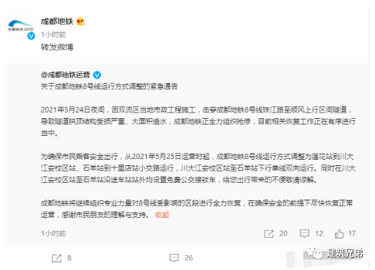

成都地铁运营消息:

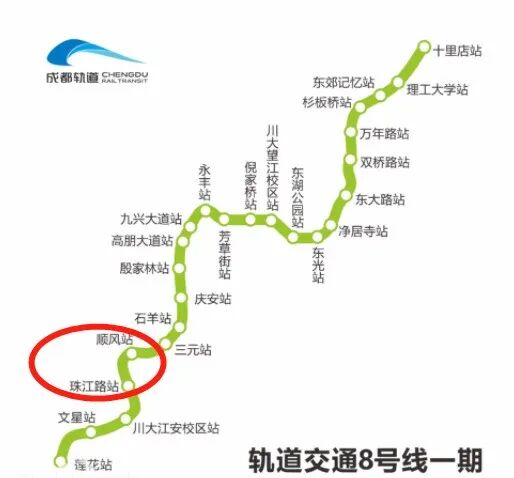

2021年5月24日夜间,因双流区当地市政工程施工,击穿成都地铁8号线珠江路至顺风上行区间隧道,导致隧道拱顶结构受损严重、大面积透水。
成都地铁正全力组织抢修,目前相关恢复工作正在有序进行当中。
据了解相应区间运营受阻,启动紧急预案,行车已经调整:
为确保市民乘客安全出行,从2021年5月25日运营时起,成都地铁8号线运行方式调整为莲花站到川大江安校区站、石羊站到十里店站小交路运行,川大江安校区站至石羊站下行单线双向运行。同时在川大江安校区站至石羊站沿途车站站外均设置免费公交接驳车,给您出行带来的不便敬请谅解。
成都地铁将继续组织专业力量对8号线受影响的区段进行全力恢复,在确保安全的前提下尽快恢复正常运营。

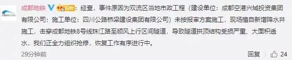

大约8点10分左右,成都地铁发布事故原因:
成都地铁8号线隧道被击穿!拱顶结构受损严重,大面积透水!的图3
经查,事件原因为双流区当地市政工程(建设单位:成都空港兴城投资集团有限公司;施工单位:四川公路桥梁建设集团有限公司未按报审方案施工现场擅自新增降水井施工,击穿成都地铁8号线珠江路至顺风上行区间隧道,导致隧道拱顶结构受损严重、大面积透水,现在正全力组织抢修,恢复工作有序进行中。

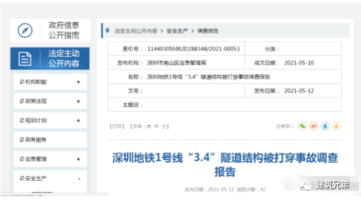

深圳地铁1号线“3.4”隧道结构被打穿事故调查报告
成都地铁8号线隧道被击穿!拱顶结构受损严重,大面积透水!的图5
成都地铁8号线隧道被击穿!拱顶结构受损严重,大面积透水!的图6
  日前,《深圳地铁1号线“3.4”隧道结构被打穿事故调查报告》已经区政府批复,现予公布。

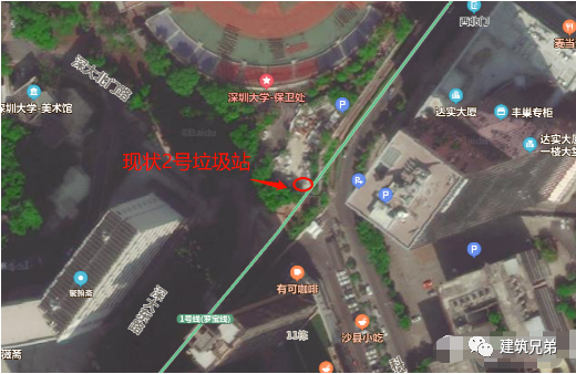

  经现场勘查,事发地点位于南山区深圳大学粤海校区深大东路2号垃圾中转站门前10米处,事发时,深圳市工勘地理信息有限公司工人正在进行垃圾中转站提升改造工程项目的前期勘察作业(见图一、图二)。
成都地铁8号线隧道被击穿!拱顶结构受损严重,大面积透水!的图7
  图一 事发位置

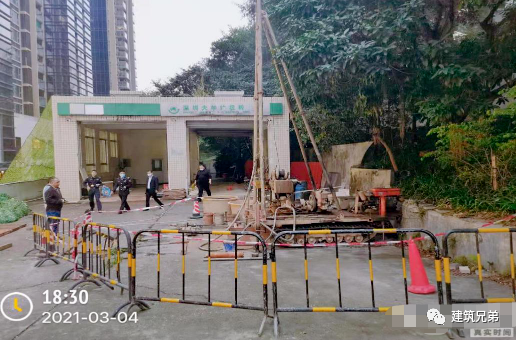

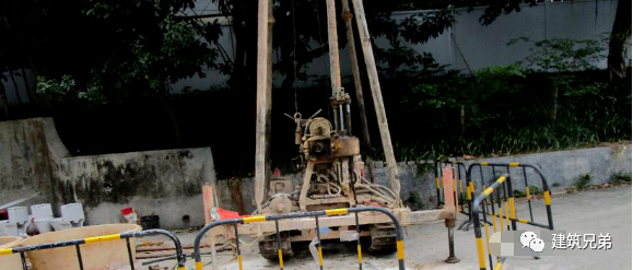

  2.事发现场有XY-1型地质钻机一台,直径120mm钻头多个及其它工具,经清点测量现场钻孔取样泥芯显示事发时已钻入地下13.5米(见图四)。
成都地铁8号线隧道被击穿!拱顶结构受损严重,大面积透水!的图10
  图四:现场钻机

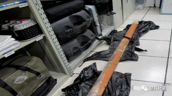

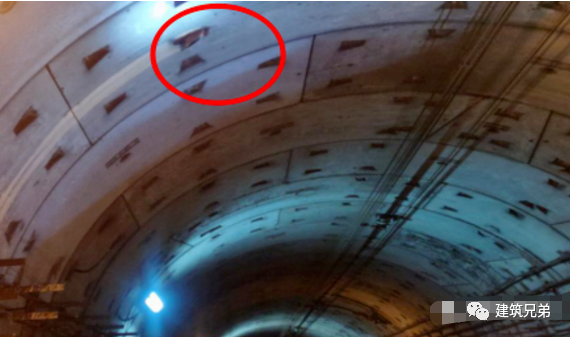

  3.深圳地铁1号线深大至桃园下行线区间离深大地铁站站台约600米处隧道内左侧上方可见一被切断的管状开口;紧急处置时切断的勘察钻具被收置在深大地铁站警务室(见图五、图六)。
成都地铁8号线隧道被击穿!拱顶结构受损严重,大面积透水!的图11
  图五:地铁隧道受损情况
成都地铁8号线隧道被击穿!拱顶结构受损严重,大面积透水!的图12
  图六:切断的勘察钻具

  2021年3月1日,深能环保公司向工勘岩土公司提供了勘察任务书和地下管线探测成果平面图(未显示地铁隧道)。3月3日上午,经向深圳大学报备后,工勘地理信息公司地勘班组将钻探机械设备运抵现场,勘察工程师李某圳和吴某龙根据平面图,在现场布置了5个钻孔位置,并对工人李某宏(有工程地质钻机操作证)和满某进行了技术和安全交底,交代了钻探的点位布置和钻探深度(15米)。3月4日9时30分左右,工人李某宏和满某二人来到现场,正式开始勘察作业。14时50分左右,李某宏操作钻机钻到约13米时,钻头突然下落两米多,李某宏认为钻机打到了地下室,便马上打电话给吴某龙,吴某龙立刻让现场工人停止作业,并向公司报告后赶赴现场处理。
  15时10分,地铁1号线0509次(178车)列车运行至深大-桃源下行区间百米标210-212处时,列车司机发现前方隧道顶部被击穿,疑似有钻头侵入,立即将情况上报。地铁运营单位随即安排后续3309次(139车)列车司机限速查看,司机确认隧道被击穿并采取紧急停车措施,列车迫停区间,运营单位按照应急预案启动应急响应。区应急管理局、区住房建设局、区城管和综合执法局、粤海街道办、南山公安分局、市公安局公交分局等部门在接报后也立刻赶到事发现场进行处置。15时20分,3309次(139车)列车退回深大站清客并启动公交接驳,专业抢修队陆续到达现场。16时38分,深圳地铁消防队将侵入隧道的钻头切除。16时58分,事发区间全线恢复运营。
