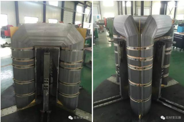

节能节材高效立体卷铁芯变压器是在平面卷铁芯变压器结构基础上进行特殊设计发展起来的。将平面形卷铁芯的内外框改成窗口尺寸与内框相同的三只相同单框,三框拼合在一起,就成为对称的立体三角形卷铁芯结构,实现三相磁路完全对称等长。
2 立体卷铁芯技术特点
铁芯的磁导体是能量转化的媒体,立体卷铁芯是一种突破传统平面结构的变压器铁芯,是三个由若干根梯形料带依次连续卷绕而成的铁芯单框拼合而成,呈三相对称立体式结构。与传统变压器铁芯相比,具有三相平衡、省材、空载损耗低、空载电流低、抗短路能力强、噪声低、电场磁场低等特点[1]。
