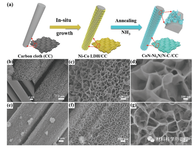

图1| a)CoN-Ni3N/N-C/CC合成工艺示意图,b–d)Ni-Co LDH/CC和e–g) CoN-Ni3N/N-C/CC在不同倍率放大的SEM图像。

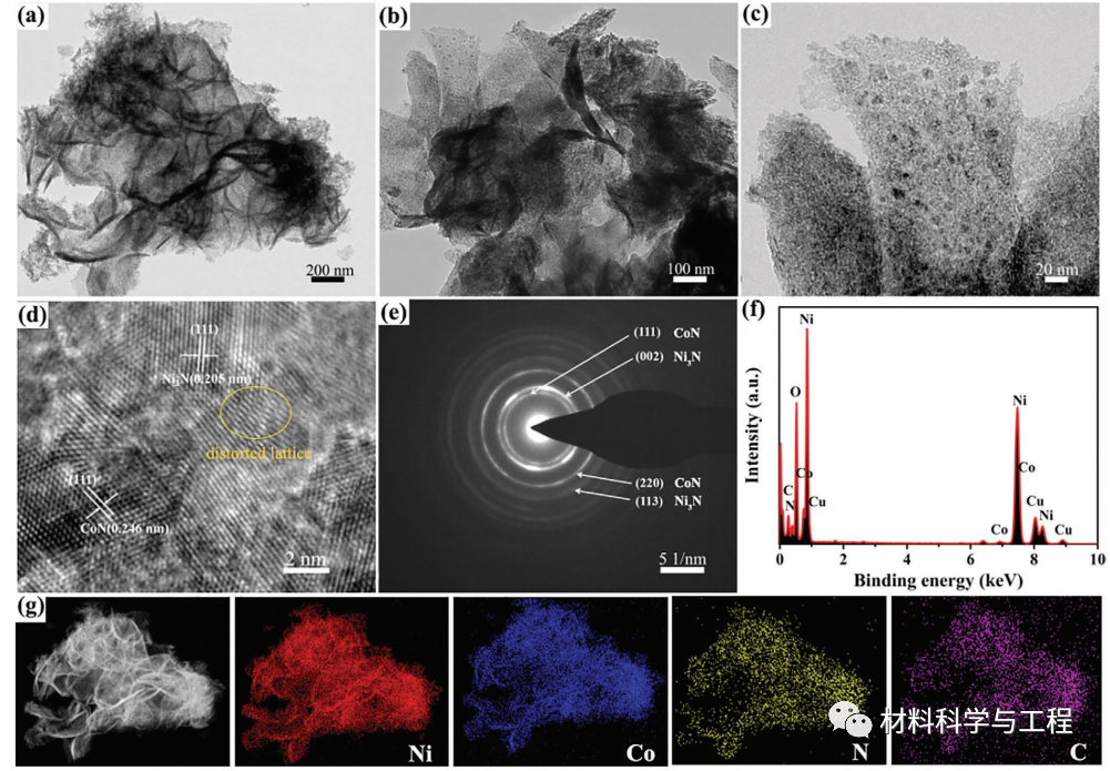

图2|(a-c)纳米片的透射电镜和(d)HRTEM图像;e) SAED模式,f) EDX。

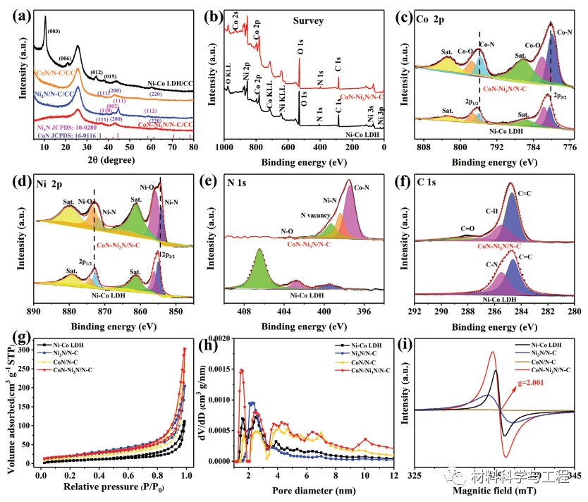

图3| a)可伸缩电极的XRD图案,b) XPS测量光谱。

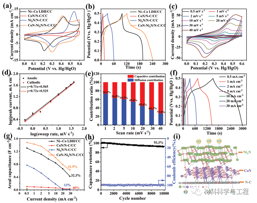

图4|a)可变电极的循环伏安曲线和b)可变电极的循环伏安曲线,c)循环伏安曲线,d)根据循环伏安曲线计算的b-值

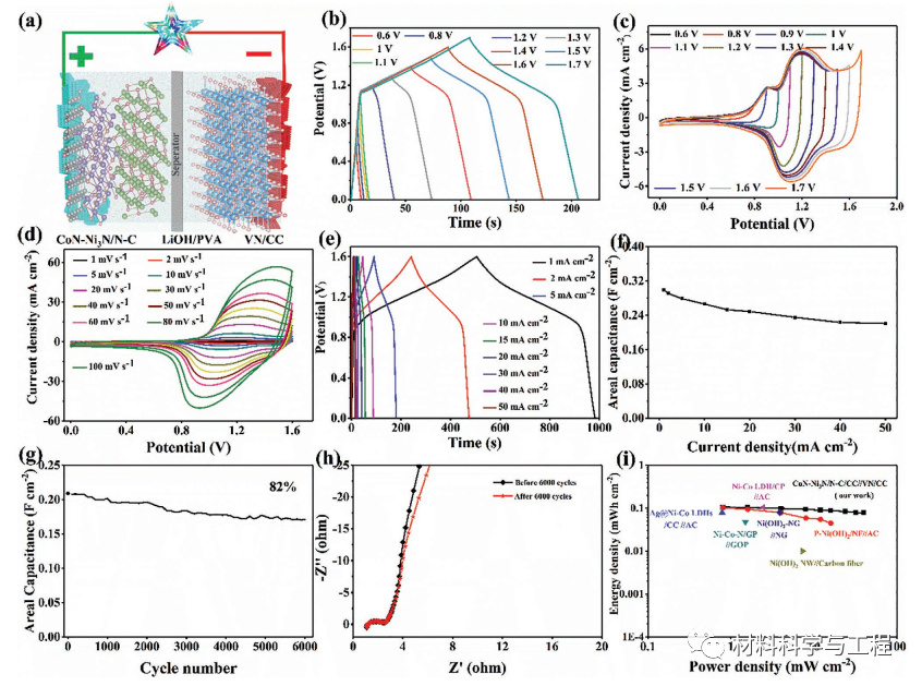

图5| a)CoN-Ni3N/N-C/CC//VN/CCFQAS组合示意图。b) GCD和c)不同电压窗口下FQAS的伏安曲线。

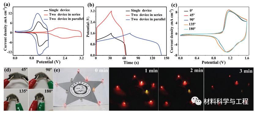

图6| 串联和并联的两个FQAS装置的(a)循环伏安曲线和(b)GCD。
