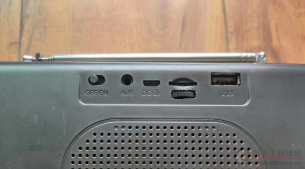

这是一个典型的三无蓝牙音箱,造型独特,支持蓝牙、FM、音频输入、TF,功能多,音量大。

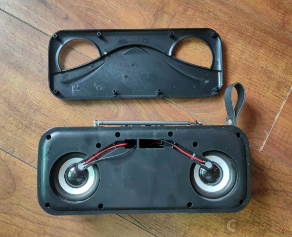

山寨音箱自然没有复杂设计,拆解步骤也不复杂。首先需要取下前面的面板,露出螺丝孔。前面板是通过螺柱卡到螺丝孔,没有用卡扣固定。拆开后还可以看到使用了两个RGB LED。
干货 | 拆解改装三无蓝牙音箱的图2

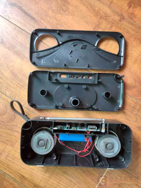

取下8颗螺丝,就可以轻松将音箱拆开。

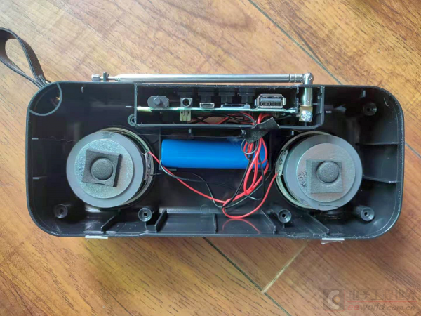

音箱内部有两个扬声器,一颗18650电池、一个PCB板,就没有其它东西了,非常简陋。

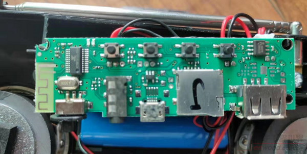

PCB是双面板,单面布局,上面有只蓝牙、充电、功放三个芯片。

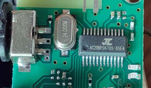

主控是AC20BP主控芯片,支持蓝牙5.0。

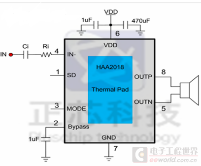

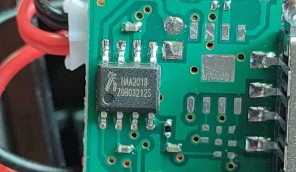

功放是HHA2018,5.3W单声道 AB/D 类放大器。

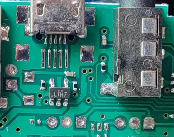

充电使用了 4054,500mA锂电池线性充电芯片。

为了解决这两个问题,对音箱进行了小改装。 对于问题1,可以增加一个机械式电位器,通过电位器调节音量,避免开机时过吵问题。
直接将电位器串联到扬声器肯定是不好的做法,不但效率低,也需要较大功率的电位器。比较好的方法是在功放的输入端连接电位器,通过电位器分压调整音量。借用网友 qwqwqw2088 发的芯片电路图,可以看到音频信号是通过Ci和Ri输入的,因此在电容的前面焊接电位器,再将电容连接到电位器的滑动端就可以了。

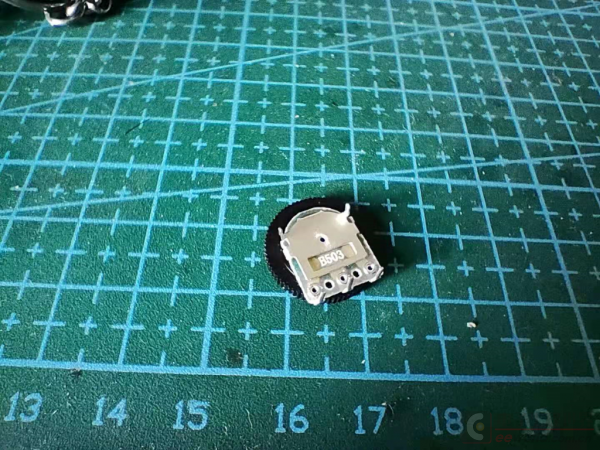

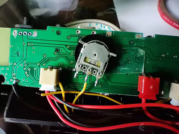

找出以前DIY时剩下的拨盘电位器,5-10K的都可以,正好找到一个5K的。
干货 | 拆解改装三无蓝牙音箱的图10

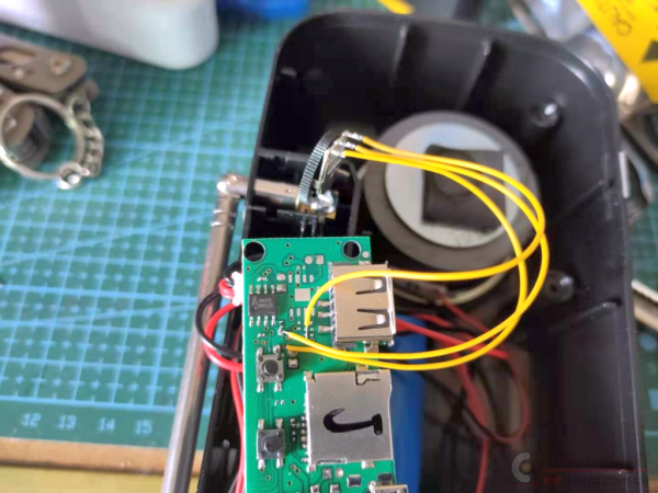

先调整电容Ci位置,保留连接电阻Ri那端,将连接输入信号IN的那端断开。然后再用3根细导线连接电位器,电位器两端一个接地,一个接输入信号IN,中间的滑动端连接电容Ci。
干货 | 拆解改装三无蓝牙音箱的图11
最麻烦的是为电位器找一个合适的固定位置,经过查找,发现TF卡座下面比较合适。将电位器引脚掰平,在PCB板TF卡座反面,量好位置,刮去阻焊,露出铜箔用于焊接电位器引脚。PCB上电位器引脚部分最好用透明胶或双面胶帖一下,防止意外情况下短路。

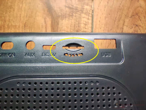

因为外壳较厚,所以先用电钻在外壳上打孔(用1mm钻头),在用美工刀慢慢挖出合适大小的槽。最好使用30度尖角的美工刀,比较顺手。
干货 | 拆解改装三无蓝牙音箱的图13
挖孔时,一边挖一边比较,防止挖孔过大或偏离。孔位置确定后,最后在将边角部分调整一下,让孔边缘平滑,没有毛刺。

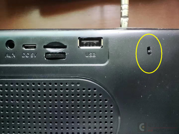

对于问题2,增加了一个小拨码开关,就可以解决。两个RGB LED是通过一个2pin插座连接到PCB,两个LED是并联的,将开关串联到其中一根线中就可以控制是否显示。在根据开关的大小,以及固定的位置(忘记拍内部的图了,这里是用电焊胶固定的,非常牢。注意不要将胶水滴到开关内部,也不要把手指粘住),在外壳上合适位置开孔。
经过这两处修改,音箱使用起来就方便多了。
