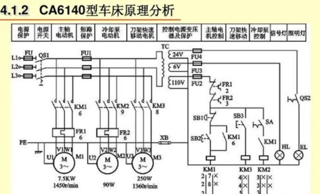

看主回路的步骤:①、看这个主回路是为什么用电设备服务的 (如电动机、电炉等),它们的用途和工作特点。
看电气原理图也有技巧,又学了一招!的图3
例如:电动机的起动方式,有无正、反转,调速和制动等要求。
②、看主回路中的用电设备是用什么电器控制的
③、看主回路中其它的电器,并且了解它们起什么作用。图中QS是电源开关,用以控制电源;FU是熔断器,作为短路保护装置。FR是热继电器,作为过载保护装置。
④、看电源,要了解主回路的电源电压是380伏还是220伏。
看辅助回路的步骤:①、看电源。首先要看清电源是什么电源,是直流的还是交流的,其次要看清电源是从何处接来,电压有多大。通常,从主回路的两根相线上接来的电源,其电压为 380伏,从主回路的一根相线和一根零线上接来的电源,其电压为220伏。
此外,从变压器上接来的电源电压有127伏、36伏、24伏或6.3伏等几种。在图中,辅助回路的电源线从主回路的两根相线上接来,其电压为380伏。

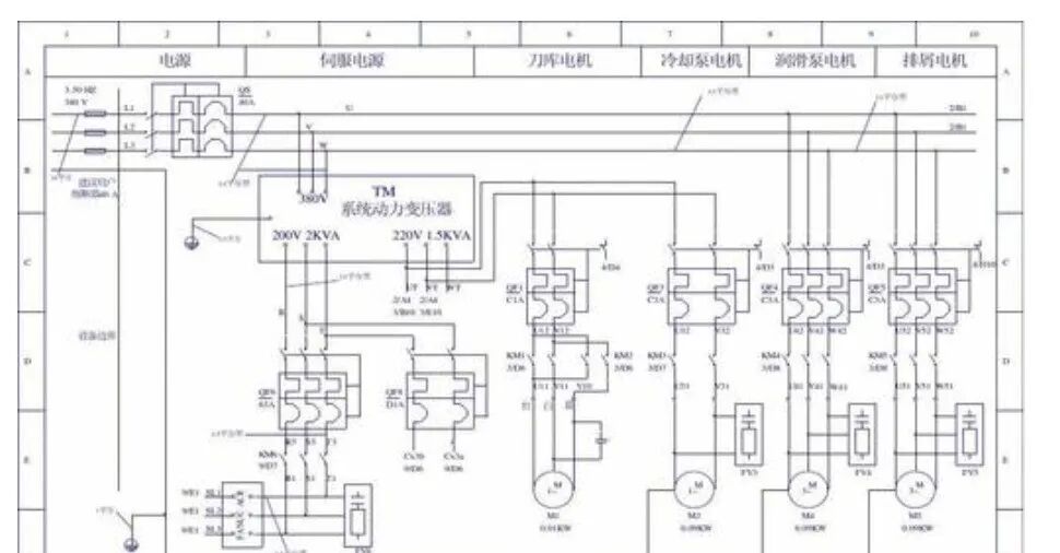

通常,每一用电设备都有不同的电气控制回路,但任一控制回路都是由一些单元线路(即基本环节)组成的。
看电气原理图也有技巧,又学了一招!的图6
因此,阅图时,可以逐步分析各个基本环节,然后再综合起来,全面分析。如果回路比较复杂,可以先看简单的部分,后看复杂的部分.
