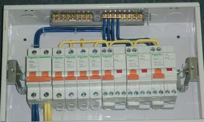

家用配电箱先接漏电保护器还是空气开关
家用配电箱先接漏电保护器还是空气开关的图1
空气开关:能承受一定的电流,当电器过多电流较大或电路故障发生短路时,空气开关可以立即切断电源,对电路和电器起到保护作用。
  漏电保护器:当电器漏电或人体触电时,漏电保护器可以自动切断电源,保证人身安全。
     空气开关是一种当电流过载、或者发生短路时起到保护作用的保护器,也叫做空气断路器。在使用时只要线路通过的电流不超过空气开关所允许的最大电流,即使是发生了漏电,空气开关也不会自动跳闸切断线路中的电流。
而漏电开关是一种具有特殊保护功能的空气断路器,特殊保护功能指的就是漏电保护,真正的专业名称叫做剩余电流保护装置。它除了具有空气开关的基本性能以外,还能在负载回路发生漏电时迅速切断开关,避免对人体产生伤害和对电气设备的不利影响,起到保护的作用。     在实际生活中,空气开关是作为总开关,而漏电开关则是作为支路的开关。因此正常的安装顺序就是先空气开关,然后才是漏电开关。之所以要这样做,是因为如果把空气开关装在漏电开关的后面,一旦发生漏电的话漏电开关就会切断电源,但是空气开关在这时就不会做出反应,那这样就会导致越级跳闸的情况发生,简单地说就是漏电开关跳闸而空气开关却不跳闸。
     那么开关越级跳闸会出现什么后果呢?打个比方来说,假如一个家里有四个回路,如果总开关装的是漏电开关,而每个支路装的是空气开关。那么一旦某个回路的线路发生漏电,就会导致整个家的电源会被总开关切断从而停电,影响居家生活的便利性,至于其它方面则没有多大的影响。但从生活的便利性考虑,小编的建议还是先装空气开关,而后装漏电开关。
家用配电箱先接漏电保护器还是空气开关的图2 家用配电箱先接漏电保护器还是空气开关的图3
