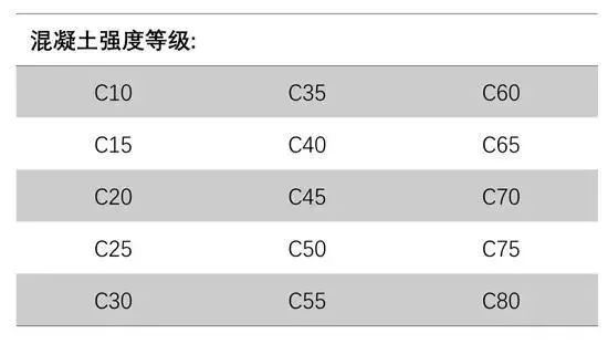

发明了"砼"字。这是一个重大的发明,把"混凝土"简化成了"人工石":"砼"。这个人工石分为不同的强度等级。

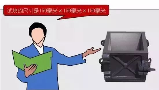

做试块都需要一个模具
混凝土为什么叫“砼”?80%的工程人不知道来历!的图7

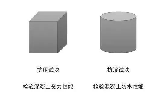

为什么混凝土抗压试块是方的,而抗渗试块是圆的?
A:抗压试块是检验混凝土强度的,抗渗试块是检验混凝土防水性能的,抗渗试验是从中间注水加压,渗透的形状是圆的,所以试块的形状也是圆柱形的。

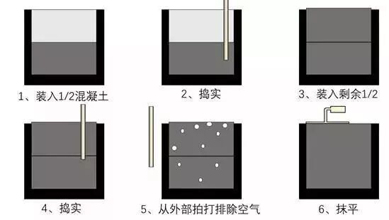

食用油能不能做为隔离剂?
A:隔离剂主要作用是不让混凝土粘到模具上,食用油也行。然后按照这6个步骤仔细振捣密实。

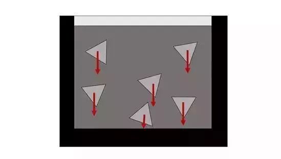

做出来的试块上层有很厚的一层浮渣,浮渣完全没有强度,为什么?
A:现在混凝土大多数是泵送混凝土,沙率(砂子的比例)都很大,上面一层浮渣是因为振捣后石子下沉所致。造成这种情况的原因是过度振捣。
解决的方法:试块振捣之后从搅拌好的混凝土中(不能加干石子)挑选几颗石子加进去。

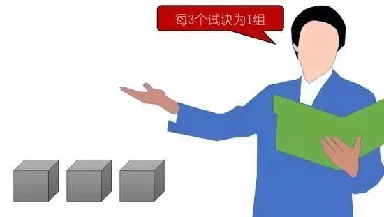

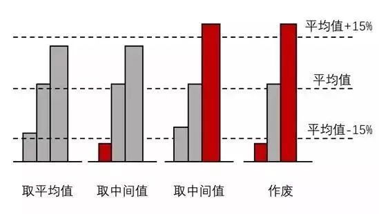

1组3块试块强度是多少?
需要如此这般计算一下。

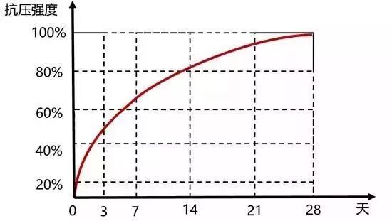

抗压试块是不是时间越长强度越高?
A:没错,不过混凝土强度增长是前期很快后来就越来越慢。
混凝土为什么叫“砼”?80%的工程人不知道来历!的图15
10
节假日、春节检测公司放假试块超期怎么办?
A:有试验研究表明,28天以后强度增长十分缓慢,但还是在增长。如果试验的目的不是搞科学研究,而是检验混凝土强度,超期几天影响并不是太大。然而这个强度毕竟不是28天标准养护强度,不能参与评定。

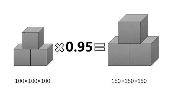

为啥100×100×100的试块和150×150×150的试块做抗压试验,结果可以等效?
A:纠正一下你的错误,取样的时候,可以做100×100×100的立方体试块,也可以做150×150×150的试块,试验得出的抗压强度要乘以0.95的折算系数,得出的数据才是本组试块的抗压强度。

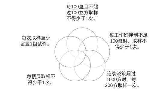

每一次浇筑混凝土并不是说只做一组试块就完了,需要很多组。

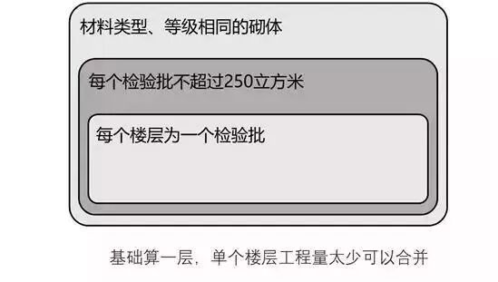

13
砌体构造柱需要留置试块吗?如需要,留置几组?
A:砌体构造柱每个检验批不少于1组试块,总共不少于3组试块。

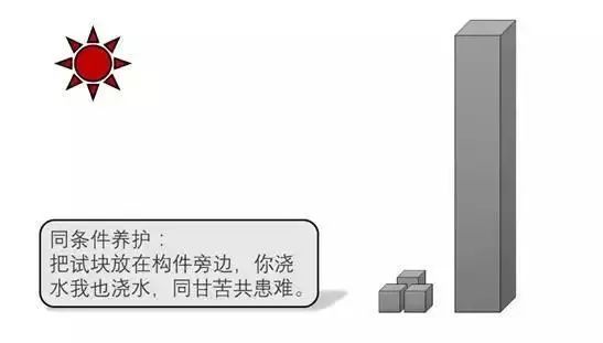

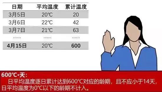

刚刚谈到的是标养试块,除此之外,还要制作同条件养护试块。
混凝土为什么叫“砼”?80%的工程人不知道来历!的图19
同条件养护试块要养护到累计600°C的那一天。
混凝土为什么叫“砼”?80%的工程人不知道来历!的图20

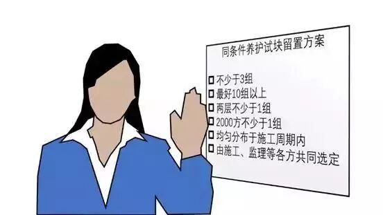

同条件试块留置几组?有何意义?
混凝土为什么叫“砼”?80%的工程人不知道来历!的图21

同条件混凝土试块会过期吗?规范哪一条说明?
A:在600℃天去试压,超过600℃天就是超期了。

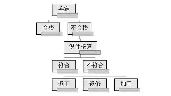

混凝土同条件养护试块与标养试块有一种不合格,怎么评定合格性?
A:混凝土强度评定有两种方法:
10组以上,采用统计法
10组以内用非统计法。
告诉你下面这个方法,其实一点也不难:

对于混凝土强度的评定,首先要制作标准养护试块,还要留同条件试块。在同条件试块不合格的情况下,可以回弹检测。如果回弹检测还是不合格,就需要钻芯取样,如果还是不合格那就需要:
