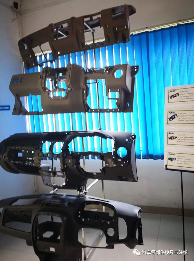

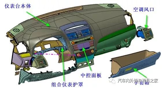

  仪表板通常包含仪表板本体(壳体)、仪表、空调控制系统、风道/风管、出风口、操作面板、开关、音响控制系统、除霜风口、除雾风口、手套箱、左盖板、装饰板等零件。大部分仪表板还包含:储物盒、驾驶员侧手套箱、扬声器等饰件和时钟、金属加强件、烟灰盒、点烟器、杯托等功能性零件;部分中高档汽车设计有卫星导航系统、手机对讲系统、温度传感系统,USB-SD卡接口等高端产品。
仪表板专题 & 汽车仪表板大型注塑模具设计的图3
仪表板简称IP(Instrumentpanel),是汽车内饰的重要组成部分。在汽车内饰件中,所有与仪表板相关的零件统称仪表板总成。仪表板与副仪表板组成正副仪表板,仪表板总成是汽车内饰件最大的一个总成系列。
仪表板专题 & 汽车仪表板大型注塑模具设计的图4
在汽车内饰件中,仪表板是集安全性,舒适性,与装饰性于一体的部件,汽车仪表板一般分为硬质与软质两种,随着安全气囊的安装,软质仪表板已失去对人的安全性要求,因此只要外观质量得到保证,采用低成本的硬质仪表板是完全可行的。仪表板总成主要由上下仪表板本体,除霜风道,出风口,组合仪表护罩,储物盒,手套箱,中控面板,烟灰缸等零件组成。

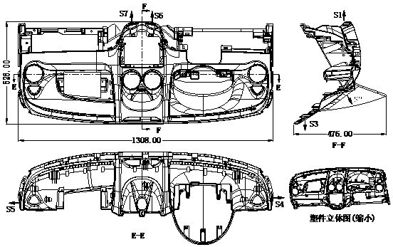

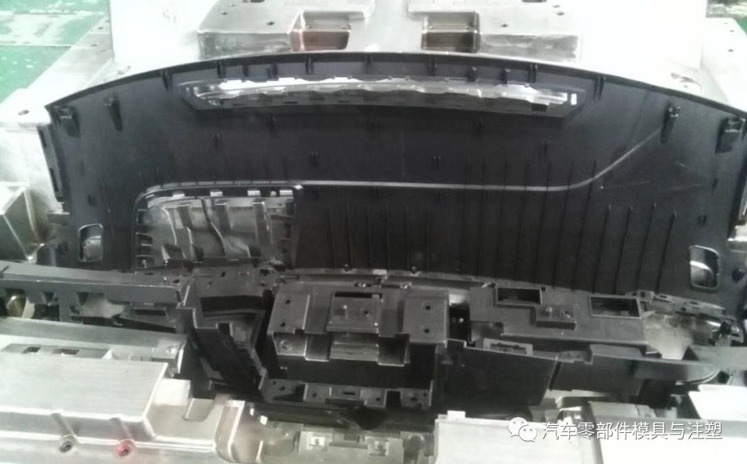

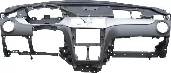

塑件结构分析

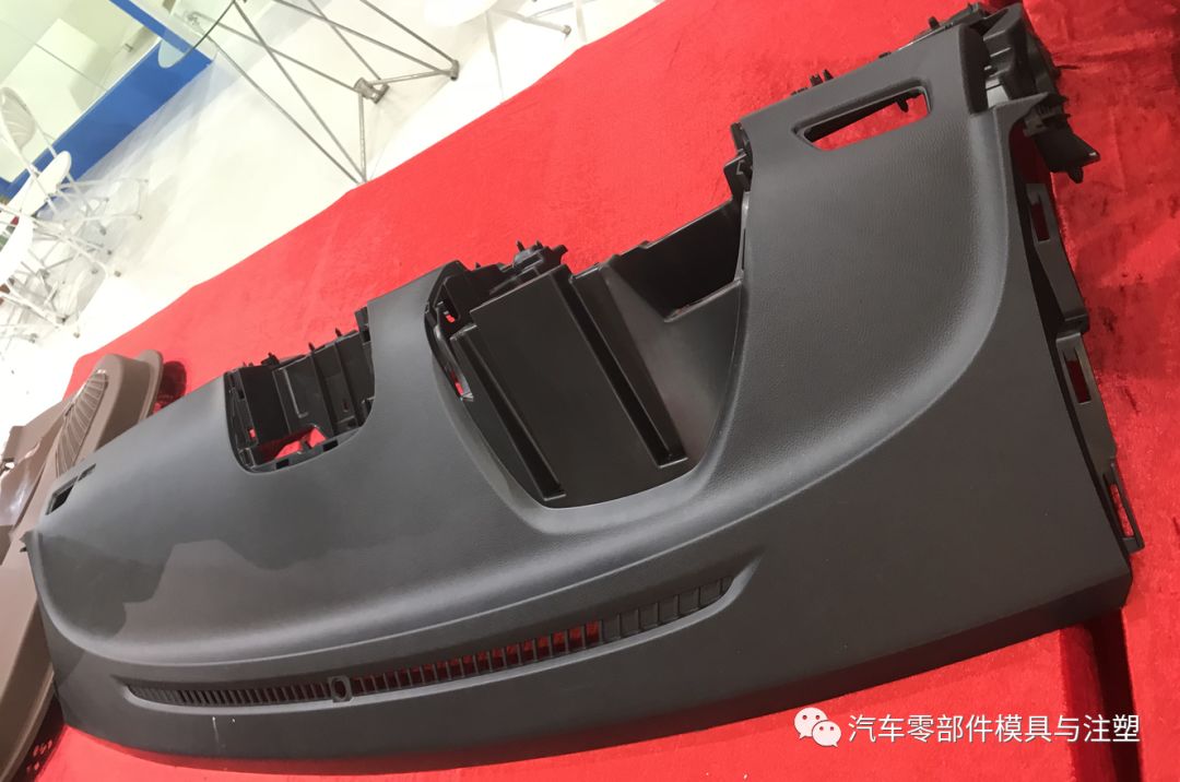

塑件为某品牌汽车驾驶室内的仪表板,材料为PP+EPDM-TD20,收缩率取0.95%。其中EPDM能够提高塑件的弹性,而T20是指材料中加上20%的滑石粉,目的是提高仪表板的刚度。
仪表板专题 & 汽车仪表板大型注塑模具设计的图9
塑件特点
属于大型塑件,外形尺寸为1308.00mm×526.00mm×476.00mm,因此模具也属于大型注射模;
仪表板外观面需做皮纹,侧面脱模斜度≥5°,以方便皮纹脱模;
塑件结构复杂,碰、插穿孔多,熔体流动阻力大,需注意浇口和排气系统设计;
侧向凹凸结构共有7处(见上图中S1~S7),数量多且不规则,塑件的脱模困难

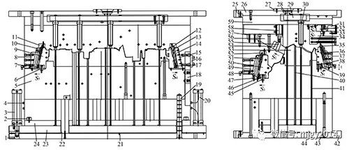

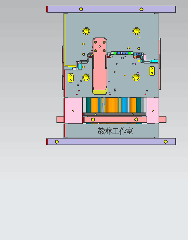

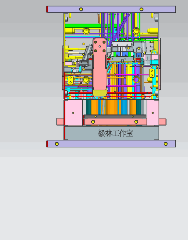

模具结构分析

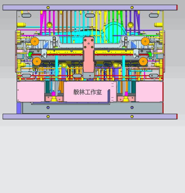

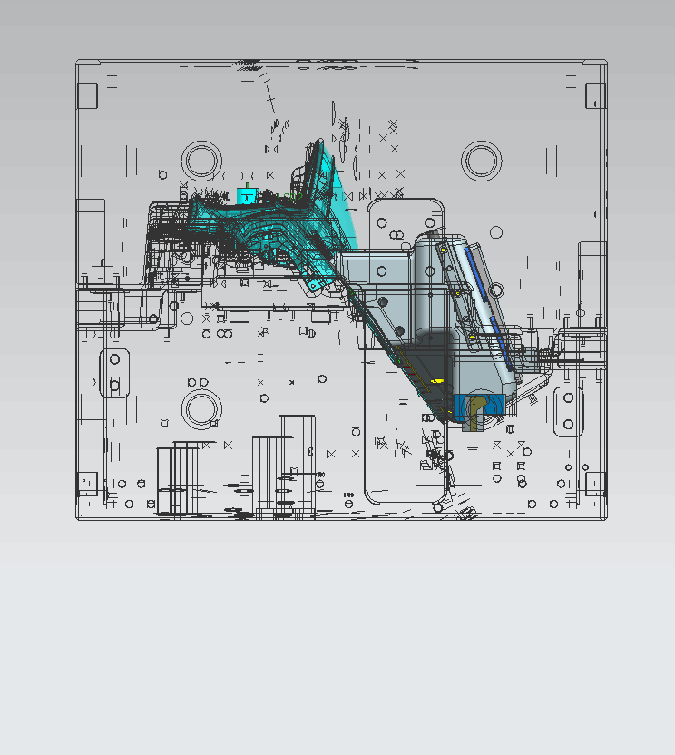

仪表板注塑模采用热流道浇注系统,定、动模均采用一体式结构,模具采用方导柱和分型面定位的导向定位结构,模具的最大外形尺寸2200mm×1100mm×1425mm,模具结构如下图所示。
仪表板专题 & 汽车仪表板大型注塑模具设计的图11
1.活塞固定块 2.限位块 3.液压缸 4.油嘴 5.动模板 6.拉钩 7.挡块 8.导向块 9.斜滑块 10.弹簧 11.弹簧座 12.弹簧导杆 13.弹簧 14.斜滑块 15.耐磨块 16.锁模块 17.挡块 18.方导柱 19.推板导柱 20.液压缸 21.限位钉 22.支承柱 23.推板 24.推杆固定板 25.定模固定板 26.定模座板 27.定位圈 28.一级热喷嘴 29.热流道板 30.二级热喷嘴 31.液压缸 32.T型扣 33.液压缸固定座 34.斜向抽芯导向块 35.弹簧 36.斜滑块 37.斜滑块导向块 38.拉钩 39.拨块 40.推杆 41.推杆 42.动模固定板 43.定位销 44.动模座板 45.拨块 46.拨块 47.耐磨块 48.限位块 49.导向块 50.斜滑块 51.弹簧 52.弹簧导杆 53.动模镶件 54.斜滑块 55.弯销 56.压块 57.垫块 58.液压缸 59.定模板
1、浇注系统设计
在汽车仪表板模具设计中,浇注系统一般采用热流道。热流道的安装形式有整体式与非整体式2种。
该模具采用整体式热流道,具有以下优点:
★ 可以把热流道整体吊装进行安装,缩短安装和拆卸时间。
★ 对热流道板厚度及其框板尺寸精度要求不高,降低了制造成本。
★ 因热流道是整体装配,没有漏熔料的风险。
★ 热流道的电线全部预装在金属架内,不会因拆装时造成电线损坏,造成发热圈短路烧坏。
点击图片了解@注塑模初级培训班
仪表板专题 & 汽车仪表板大型注塑模具设计的图12
★ 因热流道是整体装配,热流道各组件之间的装配是由热流道企业专业人员用专业工具进行装配,可以保证装配精度和可靠性,后续不需要重复拆装。
★ 维护和修理成本低。
仪表板为外观件,设计模具的热流道时要保证熔接痕在非外观面或不影响外观面质量,这是该模具设计的重点和难点。传统的同步多点进料,虽然能使熔体充满整个型腔,但由于熔接痕的存在,很难使塑件质量达到理想状态。为此模具采用了顺序阀浇口技术,通过气缸的驱动来控制6个热喷嘴的开启或关闭,达到塑件表面无熔接痕的效果,注射模热流道板及热喷嘴如下图所示。
仪表板专题 & 汽车仪表板大型注塑模具设计的图13

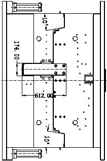

2、成型零件设计

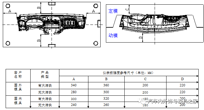

成型零件设计的原则是在保证模具强度和使用寿命的前提下尺寸做到最小,以降低模具的制造成本,汽车仪表板模具成型零件设计如图所示,相关尺寸可参考图中参数表。
仪表板专题 & 汽车仪表板大型注塑模具设计的图14
仪表板属于大型塑件,结构复杂,模具也属于大型注射模,分型面复杂,为了提高模具的刚度和强度,减小模具的整体尺寸,模板和成型零件采用一体式结构。塑件通孔较多,动、定模镶件的插穿角度要大于7°。定模板材料为718,动模板材料为P20。

3、侧向抽芯结构设计
仪表板有7处侧向凹凸结构,需要设计6个侧向抽芯(侧凹S6和S7由同一个侧向抽芯结构完成)。
▲ 塑件中侧凹S1采用斜滑块加弹簧的侧向抽芯结构,由弹簧35、斜滑块36、斜滑块导向块37、拉钩38和拨块39组成,斜滑块36的动力来源为拉钩38和弹簧35。
▲ 侧凹S2则采用弯销加滑块的侧向抽芯结构,由斜滑块54、弯销55、压块56和垫块57组成,斜滑块54的动力来源为液压缸58。
▲ 侧凹S3采用斜滑块侧向抽芯结构,由拨块45、拨块46、耐磨块47、限位块48、导向块49、斜滑块50、弹簧51和弹簧导杆52组成,斜滑块滑槽的倾斜角度为12°,斜滑块50的动力来源为弹簧导杆52和弹簧51。
▲ 侧凹S4采用斜滑块加弹簧侧向抽芯结构,由弹簧导杆12、弹簧13、斜滑块14、耐磨块15和挡块17组成,斜滑块的倾斜角度为12°,动力来源为拉钩和弹簧。
▲ 侧凹S5同样采用斜滑块加弹簧侧向抽芯结构,由拉钩6、挡块7、导向块8、斜滑块9、弹簧10和弹簧座11组成,斜滑块的倾斜角度为12°,动力来源为拉钩6和弹簧10。
▲ 侧凹S6、S7采用液压缸加T型扣的侧向抽芯结构,由液压缸31、T型扣32、液压缸固定座33、斜向抽芯导向块34、挡块、斜向抽芯块和耐磨块组成,抽芯动力来源为液压缸31。

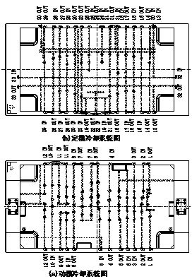

4、冷却系统设计
均匀合理的冷却系统,对提高塑件成型质量与缩短塑件成型周期有重要影响。汽车仪表板为外观件,在设计成型外观件的模具时,冷却系统要保证熔接痕在塑件的非外观面或消除熔接痕。
仪表板专题 & 汽车仪表板大型注塑模具设计的图17
模具设计中动模采用12道、定模采用20道直通式冷却水道与水井冷却回路,如图5所示。动、定模水道交叉排布,形成水路网格,这样冷却均匀,保证了塑件的生产效率,避免了塑件翘曲变形,有效保证了塑件的成型质量。
设计要点
 1  水道之间间距取50~60mm,水道离型腔面取20~25mm,水道随型腔面形状布置。
 2  由于动模结构较为复杂,设计冷却水道时要考虑水道与推杆、顶块、斜顶块之间的距离,对于热量聚集的地方要重点冷却。
 3  各条回路均衡,长短不能相差太大。
 4  冷却水道尽量加工成直孔或单一角度的斜孔,斜度小于3°的斜孔,改为直孔。
