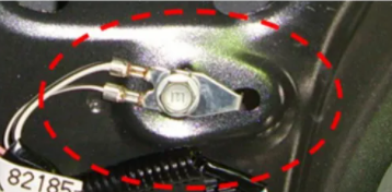

1)接地螺栓。
推荐带固定垫圈的螺栓。螺栓的扭矩必须由扭矩测试来决定和验证。如果在一个接地螺栓处固定两个接地片,那么必须使用防转接地片。例如,带固定垫圈,法兰突出可以固定在钣金孔里的。

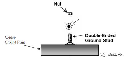

2)双头螺柱接地。
为了使接地可靠,双头螺柱的接地应该如下图所示:
线束工程师:谈谈线束搭铁设计及接地不良的排查方法的图2

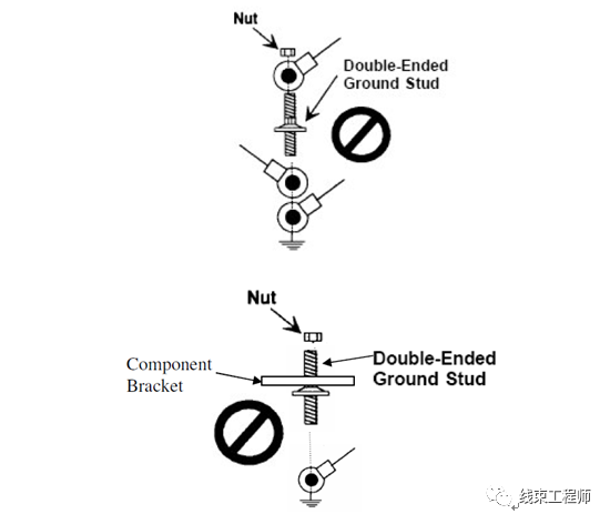

其他两种接地皆不可取,如下:
线束工程师:谈谈线束搭铁设计及接地不良的排查方法的图3
