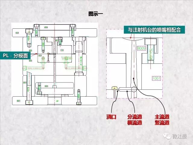

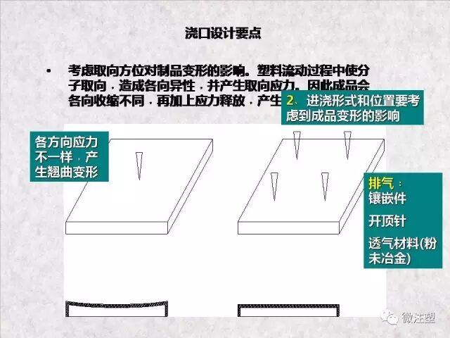

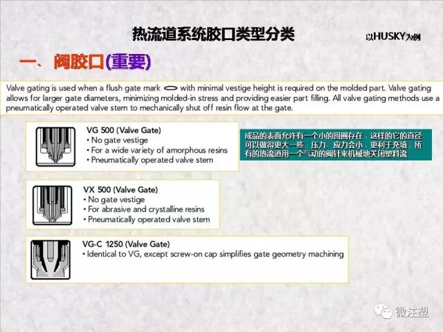

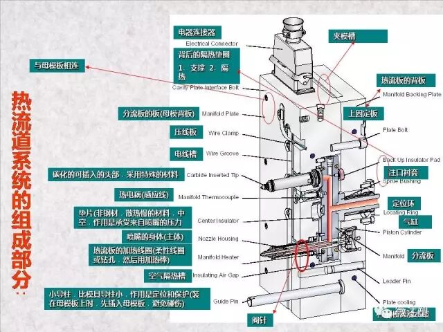

注塑模具浇注系统图文讲解

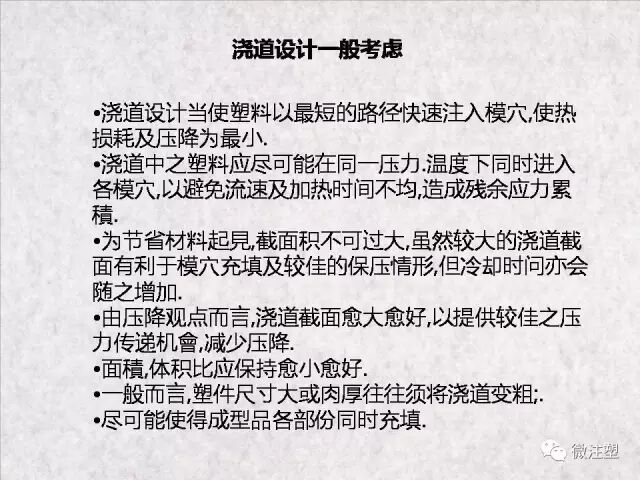

注塑模具浇注系统图文讲解的图1

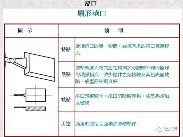

注塑模具浇注系统图文讲解的图2

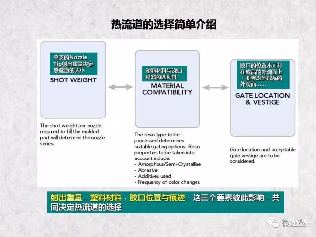

注塑模具浇注系统图文讲解的图3

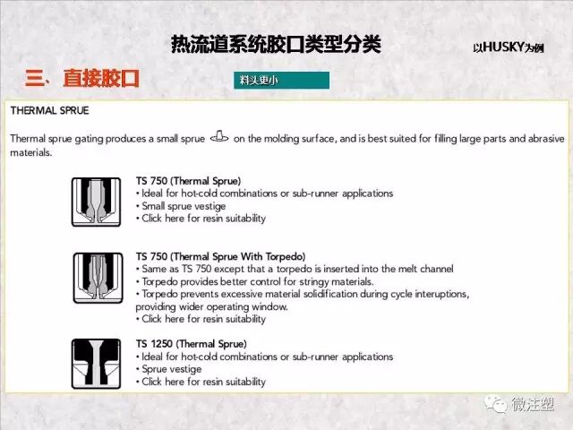

注塑模具浇注系统图文讲解的图4

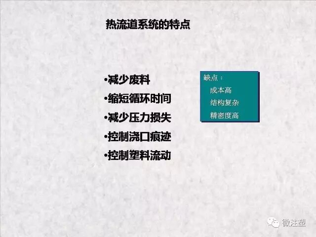

注塑模具浇注系统图文讲解的图5注塑模具的基本结构

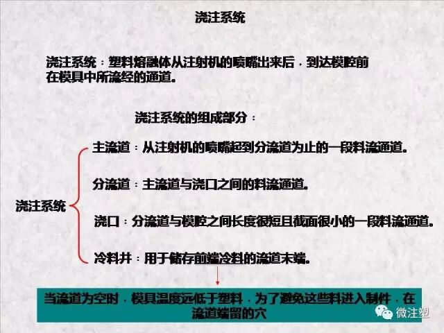

注塑模具浇注系统图文讲解的图6
