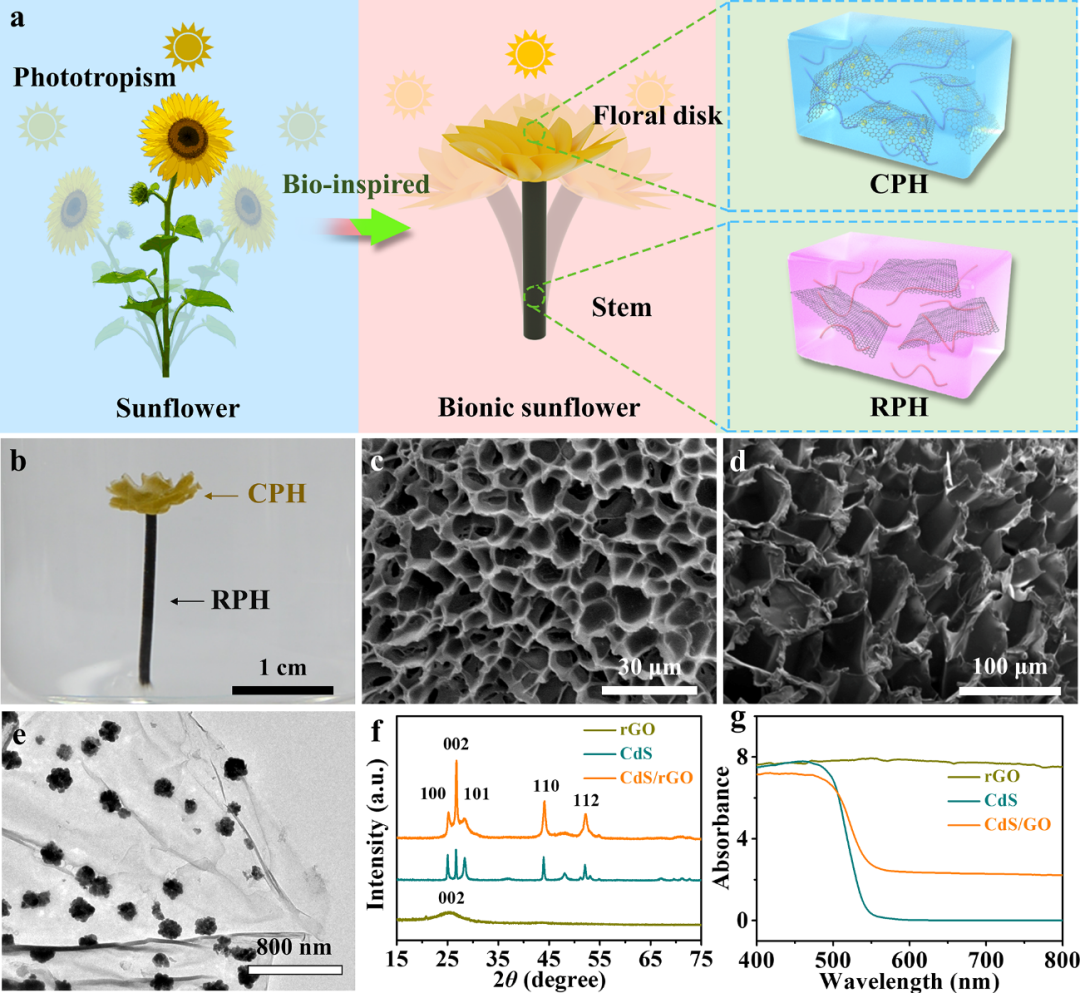

受向日葵“工作原理”的启发,本工作设计制备一种人工仿生向日葵,它由两种不同的水凝胶组成分别用于模拟向日葵的茎部以及花盘。如图1a所示,仿生向日葵的茎部还原氧化石墨烯/N-异丙基丙烯酰胺(PNIPAAm)基智能水凝胶(RPH构成,其内部均匀分散着还原氧化石墨烯纳米片,具有自发追踪光的能力。同时,将光催化剂硫化镉/还原氧化石墨烯(CdS/rGO分散PNIPAAm水凝胶中制得硫化镉/还原氧化石墨烯/PNIPAAm基水凝胶(CPH)来模拟花盘,它可以在光照时发生光催化反应(如生成H2O2)。当光倾斜照射到仿生向日葵上时,RPH会自发弯曲并瞄准光源从而带动CPH指向光源以确保光的最大收集。图1b是制备得到的仿生向日葵的数码照片,图1c-d CPHRPH的微观结构扫描电子显微镜(SEM照片。此外,进一步的结构和形态表征(图1e-g)也表明了该CdS/rGO复合催化剂的成功制备
江南大学刘天西教授课题组《Energy Environ. Sci.》:一种新型仿生自追踪光催化系统的图1
1. a)仿生向日葵的设计组成示意图。(b)仿生向日葵的数码照片。(c-dCPHRPHSEM照片。(eCdS/rGO催化剂的透射电子显微镜(TEM照片。(f-grGOCdSCdS/rGO复合X射线衍射和紫外可见漫反射光谱图。

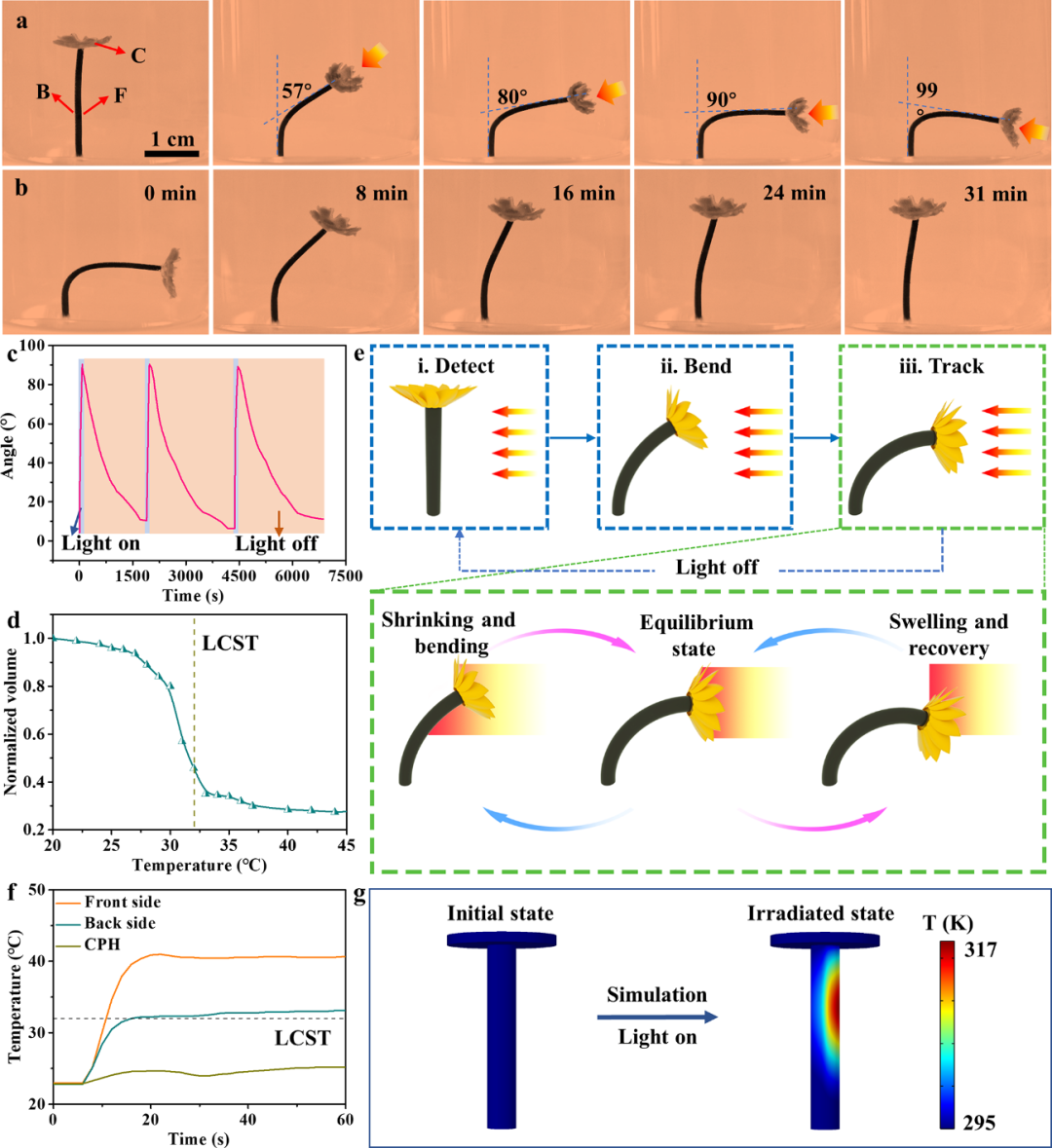

仿生向日葵的趋光性如图2a-c和视频1-2所示室温下,仿生向日葵可以在0°-114°范围内展现出追踪光的能力,且能在关闭照明后恢复初始状态,对其进行了三次(90°照射)弯曲循环测试表明其具有良好的物理稳定性。仿生向日葵的趋光行为基于PNIPAAm水凝胶的溶胀/收缩的温敏性质rGO优异的光热转换能力自阴影效应在RPH内部构建反馈回路而实现。具体而言如图2d所示,PNIPAAMm水凝胶是一类典型的温敏水凝胶,其低临界溶解温度(LCST)为32 ℃,当环境温度高于LCST时,PNIPAAm分子链由原来的亲水结构变为疏水结构,从而使水凝胶由溶胀状态变为失水收缩状态。趋光过程如图2e所示,当光从单侧照射时,入射光首先被吸光剂rGO捕获并转化为热RPH中向光一侧(F)的局部温度会迅速升高至大于LCST,此时背光侧(B)的温度仍低于LCST,致使RPH由于不对称收缩而产生弯曲(state i-ⅱ),直至顶端指向光源(state iii),此时由于花盘的遮挡效应,使得F得以停止升温甚至冷却,进而保证仿生向日葵瞄准光源。实验和COMSOL有限元分析模拟结果(2f-g)都证实了仿生向日葵表面温度差的存在。
江南大学刘天西教授课题组《Energy Environ. Sci.》:一种新型仿生自追踪光催化系统的图2
2.a)仿生向日葵在不同角度照射下的趋光照片。(b)仿生向日葵在90°弯曲下恢复过程的照片。(c)仿生向日葵光响应行为的形状稳定性。(dRPH在不同温度下体积归一化曲线。(e)仿生向日葵的趋光原理。(f)仿生向日葵FB两点的温度随照射(90°)时间的变化曲线。(gCOMSOL有限元分析模拟RPH模型的热分布情况。
视频1 仿生向日葵追踪不同角度入射光的动态过程。
视频2 仿生向日葵的弯曲(90°照射)以及恢复过程。

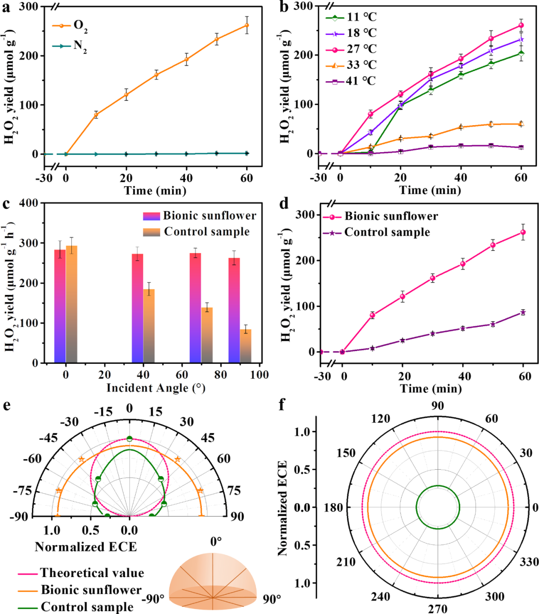

将仿生向日葵作为光催化反应器,对其光催化生成H2O2的性能进行评价3a-b表明H2O2的生成主要来源于氧气还原(ORR)过程,在环境温度为27 ℃时产量最优。仿生向日葵和对照样品(不具有趋光行为)不同入射角下的光催化实验结果3c-d)显示,随着入射角从增加到90°仿生向日葵的H2O2始终维持在较高水平(262.1 μmol g-1 h-1),而对照样品的产量292.6 μmol g-1 h-1减少到83.5μmol g-1 h-1。该结果表明,入射光与催化剂之间存在的入射光夹角会明显降低光催化性能。同时,从e-f中绘制的不同天顶角/方位角下理论/实际的能量收集效率(ECE)可以看到:-90°-90°天顶角下,仿生向日葵的归一化ECE始终接近90%而对照样品仅为29%,表明仿生向日葵光催化系统至少可以恢复60%的能量损失。
江南大学刘天西教授课题组《Energy Environ. Sci.》:一种新型仿生自追踪光催化系统的图3
图3. 仿生向日葵在(a)不同气氛下和(b)不同温度下的H2O2产率。(c)仿生向日葵和对照样品在不同入射角度下的H2O2产率。(d)仿生向日葵和对照样品在90°照射下H2O2产率随时间的变化曲线。(e-f)仿生向日葵在不同天顶角和方位角下的归一化能量收集效率。

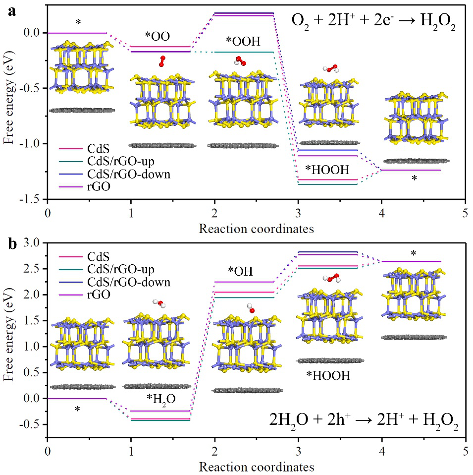

由于CdS/rGO复合材料是仿生向日葵中的光催化剂,因此进一步通过密度泛函理论(DFT)计算阐明其H2O2生成的光催化机理, 如图4所示。H2O2生成主要来源于两个路径,即氧气还原(ORR路径和水的氧化(WOR路径。结果表明,相较于CdS而言,rGO的存在有利于电荷转移,进而同时促进ORR和WOR两条路径。同时由于ORR路径的能垒远低于WOR路径,表明H2O2生成的主要机制是ORR过程,这也与实验结果相吻合
江南大学刘天西教授课题组《Energy Environ. Sci.》:一种新型仿生自追踪光催化系统的图4
图4. (a-b)不同位点(CdS、CdS/rGO-up、CdS/rGO-down和rGO)上生成H2O2的反应路径。
