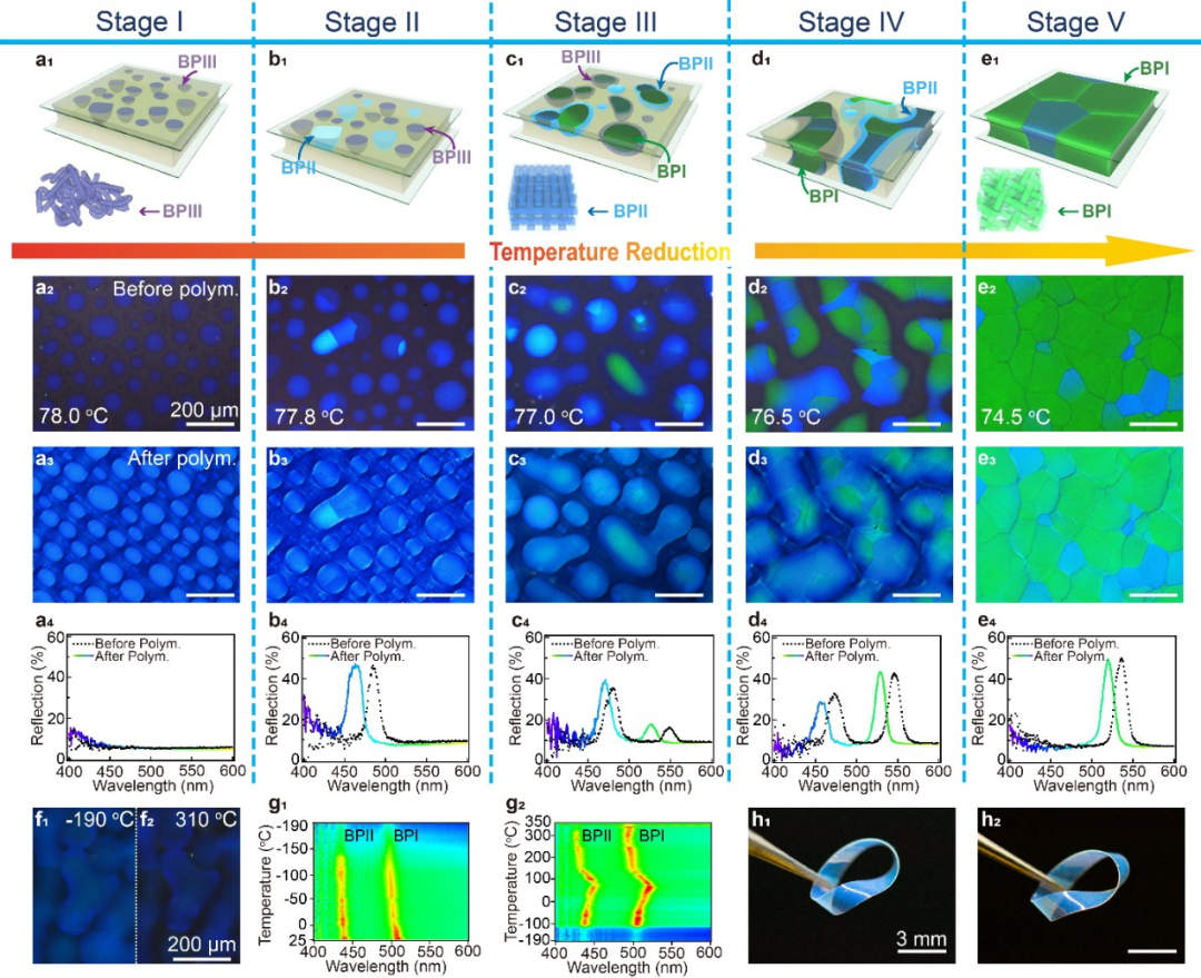

图1. 蓝相液晶相变过程中织构的演变,聚合物稳定蓝相液晶在Stage IV具有-190-340 ℃的温度稳定性.  a1-e1 相转变过程的示意图:a1 Stage I中的BPIII; b1 Stage IIBPIII晶畴和BPIII/BPII核壳结构;c1 Stage III中的BPIII晶畴,BPIII/BPIBPIII/BPIIBPIII/BPII/BPI核壳结构;d1 Stage IV中的BPIII/BPII/BPI核壳结构;e1 Stage V中的BPI晶畴;a2-e2a3-e3 聚合前和聚合后再不同阶段显微镜观察的织构;a4-e4 相变过程中不同阶段聚合前后的反射光谱图;f1-f2 Stage V聚合后在温度为-190340 ℃时的透射模式POM照片;g1-g2 升温降温过程中,随温度变化的反射光谱图;h1-h2 由在Stage IV状态的PS-BPLCs制备的莫比乌斯环的热稳定性。h1 初始状态的莫比乌斯环。h2 10液氮中降温-恢复室温-液氮中降温循环后室温下的莫比乌斯环。图中“Before polym.”“After polym.”指光聚合前和光聚合后。相转变过程根据不同相的共存可以分为5个阶段。每个阶段可以聚合物稳定用于其他表征。PS-BPLCs-190340 ℃展现了出色的热稳定性。

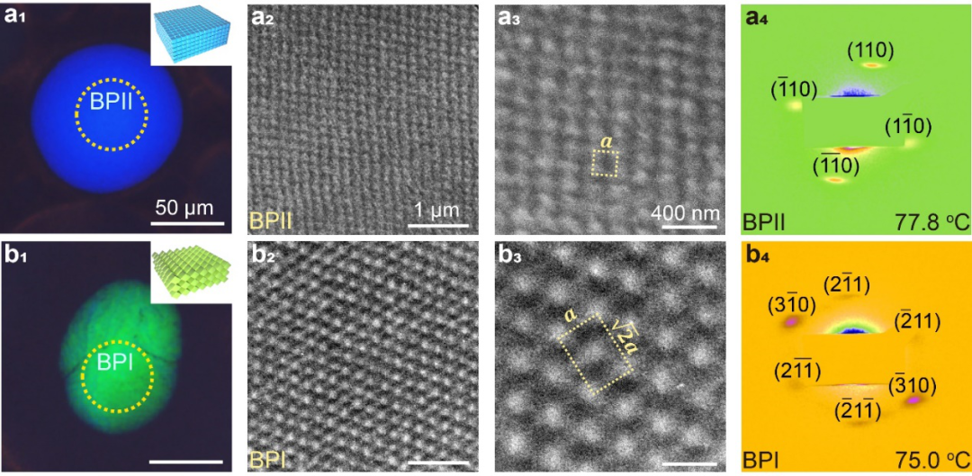

图2. 透射电子显微镜(TEM)和同步辐射小角X射线衍射(Syn-SAXS)表征单相的BPI和BPII。 a1, b1 用十字交叉的反射模式偏光显微镜观察的织构。黄色圆圈显示出单相区域。a1和b1中的插图显示出单相BPII和BPI的立方晶胞排列。a2, a3 BPII的TEM图,b2, b3 BPI的TEM图。a4, b4 单畴BPII{100}和BPI{110}扣除背景的Syn-SAXS图。

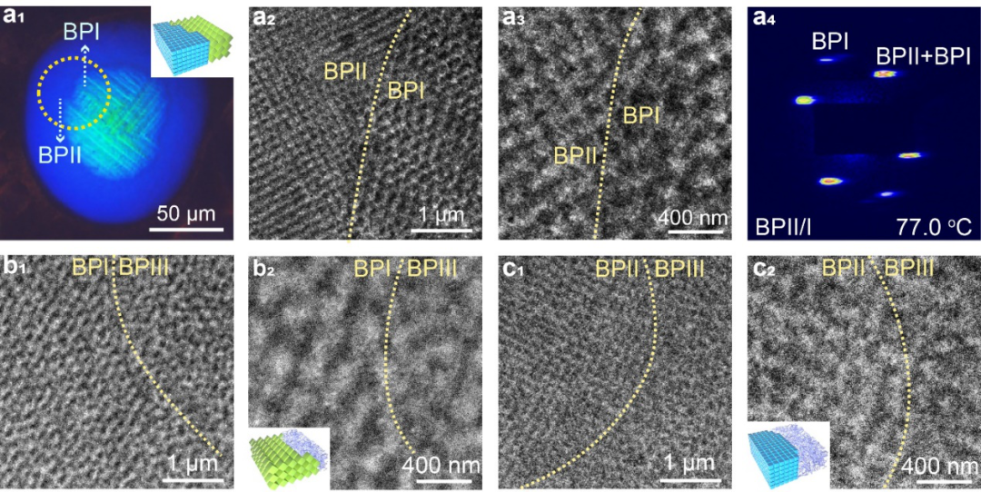

图3. TEM和Syn-SAXS表征Stage IV中核壳结构的BPII/BPI,BPIII/BPI,和BPIII/BPII晶界。a1 用十字交叉的反射模式偏光显微镜观察的织构。黄色圆圈显示出核壳结构的界面区域。A1,b2,c2 的插图是立方晶胞在BPIII,BPIIBPI边界的排列。a2, a3 BPI{110}和BPII{100}界面的TEM图;b1, b2 BPI{110}BPIII界面的TEM图;c1, c2 BPII{100}BPIII界面的TEM图;a2, b2c2中的插图显示出BPIII, BPII和BPI界面的立方晶胞排列。a4单畴BPII{100}和BPI{110}混合相扣除背景的Syn-SAXS图。“BPII/I”指代BPIIBPI的混合相。BPIBPII的晶格是共格的,一个DTC可以同时存在于BPIBPII的原胞中,证明DTC在相变过程中经历了一个非扩散的重新排列。另外,一个DTC被观察到跨越BPIII/BPI或BPIII/BPII边界,证明DTCs在从BPIIIBPIIBPI的相变过程中,没有扩散。 BPIII/BPI,BPIII/BPII,BPIII/BPI的界面很清晰,没有过渡区域。基于到空间的syn-SAXS图,BPIBPII的晶格取向关系是{211}BPI//{110}BPII。另外,完美的单畴BPI和BPII可以被观察到。

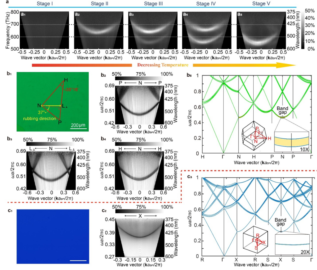

4. 非扩散相变中晶面关系的角度分辨微区光谱(ARM)测试和模拟。a Stage IV相变过程中多畴蓝相液晶微区反射条纹的原位观察。波矢用理化所江雷院士团队王京霞研究员与华理郑致刚教授《Nat. Commun.》:软超材料非扩散相变:从非晶态到简单立方和体心立方结构的图5归一化,其中BPI晶格常数α254.48 nm。色度图显示了测量区域的反射率。在图a5旁边的色度图也同样a1-a4b1 典型的POM观察到的单畴BPI{110}织构(具有聚合后垂直反射光谱中心波长为λc=520 nm)。红色的线和黄色的箭头分别代表了探测方向和摩擦取向方向。b2b3b4 BPI沿着N→PN→L,和N→H方向测量的透射条纹。b5 BCC结构BPI布里渊区计算的能带结构。c1 反射中心位于463 nm处单畴BPII{100}POM照片。c2 BPII测量的透射条纹。c3 SC结构BPII布里渊区计算的能带结构。 图b5c3中的插图,显示了BPIBPII的带隙。三个密集的赝带隙沿BPI理化所江雷院士团队王京霞研究员与华理郑致刚教授《Nat. Commun.》:软超材料非扩散相变:从非晶态到简单立方和体心立方结构的图6 ([110]),理化所江雷院士团队王京霞研究员与华理郑致刚教授《Nat. Commun.》:软超材料非扩散相变:从非晶态到简单立方和体心立方结构的图7 ([200]), 理化所江雷院士团队王京霞研究员与华理郑致刚教授《Nat. Commun.》:软超材料非扩散相变:从非晶态到简单立方和体心立方结构的图8 ([210])方向和BPII理化所江雷院士团队王京霞研究员与华理郑致刚教授《Nat. Commun.》:软超材料非扩散相变:从非晶态到简单立方和体心立方结构的图9([100]), 理化所江雷院士团队王京霞研究员与华理郑致刚教授《Nat. Commun.》:软超材料非扩散相变:从非晶态到简单立方和体心立方结构的图10([110]) ,和 理化所江雷院士团队王京霞研究员与华理郑致刚教授《Nat. Commun.》:软超材料非扩散相变:从非晶态到简单立方和体心立方结构的图11([111])。在BPIII/BPII/BPI核壳结构中,BPIBPII覆盖,通过原位的ARM测试证明。在Stage IIIBPIBPII的拓扑学关系是{100}BPII{110}BPI。重要的是,一个母相(BPII)的旋转在从Stage IIIStage IV的降温过程中出现,实现了BPI{211}//BPII{110},并且在Stage IV中近似的{100}BPII{110}BPI。另外,BPI{110}[100]方向和摩擦方向的方位角可以用ARM测定。

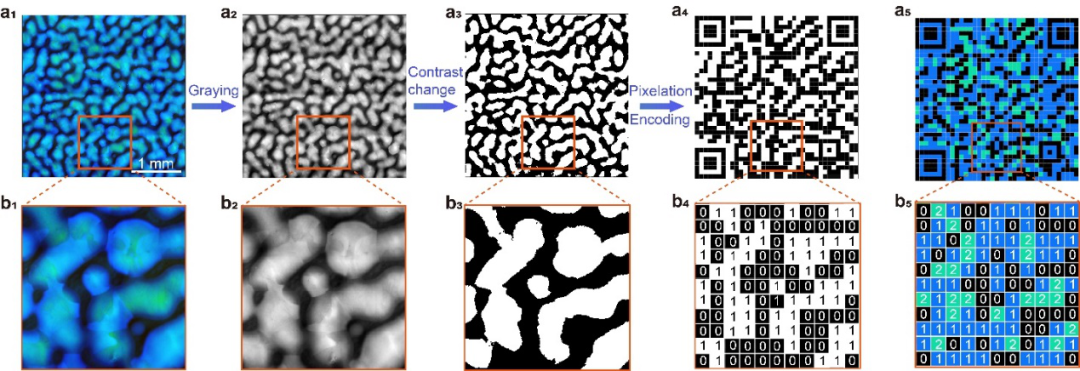

5. 二进制/三进制二维码a1 Stage IV低温模式下的PS-BPLCs的光学显微镜照片。a2 a1经过灰度化后得到的图像;a3 a2 经过二值化后得到的图像;a4 a3 经过像素化和编码后得到的二维码;a4大面积37x37像素三进制二维码,是a1经过三值化和像素化得到的;b1-b3 a1-a3橘红色方框所示区域的放大图;b4-b5a4-a5橘红色方框所示区域的二维码。在二进制二维码中,黑色和白色像素表示"0""1"。在三进制二维码中,a5b5所示的绿色,蓝色和黑色部分分别表示"2","1","0".

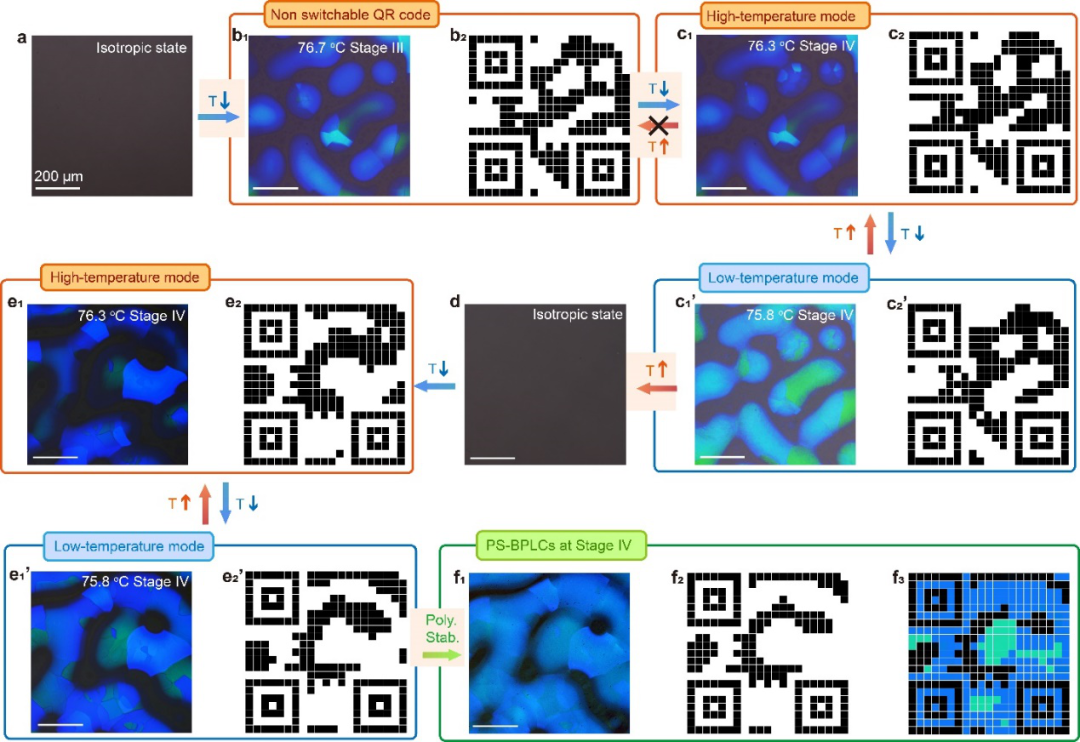

6. 温度可调二进制/三进制二维码防伪应用。a 初始的各向同性态 b1在76.7℃随机分布的BPIII晶畴,BPIII/BPIIBPIII/BPIBPIII/BPII/BPI核壳结构。 b2 从b1转化得到的二进制二维码。c 第一次降温过程分别在c1 76.3℃和 c175.8℃得到的BPIII/BPII/BPI核壳结构 c2, c2' 是从c1, c1'得到的二进制二维码;d 第二个降温过程的 各项同性态;f 低温模式e1'经过聚合物稳定,具有高热稳定性的BPIII/BPII/BPI核壳结构; f2-f3 使用和图5相同的方法,经POM照片f1转化得到的二进制和三进制二维码。图中"Poly. Stab."表示"Polymer stabilization"

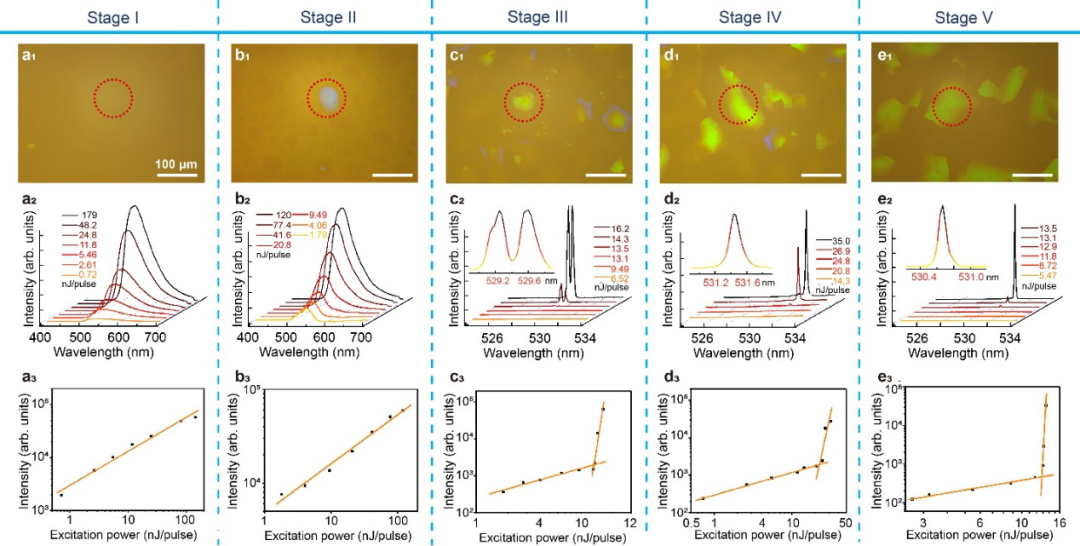

7. 热弹性马氏体相变过程中的带边激光研究a1-e1薄片状的染料掺杂的PS-BPLCs的反射模式倒置显微镜照片红色点状圆圈,表示泵浦光激发的位置  a2-e2 发射光谱图,其中图c2-e2 中的插图是激光峰的放大图,测量的激光峰半峰宽从0.5790.105变化。a3-e3 低于阈值或高于阈值的输入-输出曲线。由于具有高度有序的BCC结构,激光在一个相对小的晶畴中出现(尺寸小于60um)。从Stage IIIStage V激光峰逐渐变窄,说明随着相变的进行,BPLCs晶格质量进一步提高。
