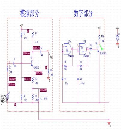

为了大家看的明白...我就用ORCAD画了两个电路,一个是一个普通的三极管模拟放大电路,另一个是数字电路振荡器...好了不废话了...上图...
下面是一点接地时候两个电路的电路图...
干货|为什么要一点接地(图解)的图1

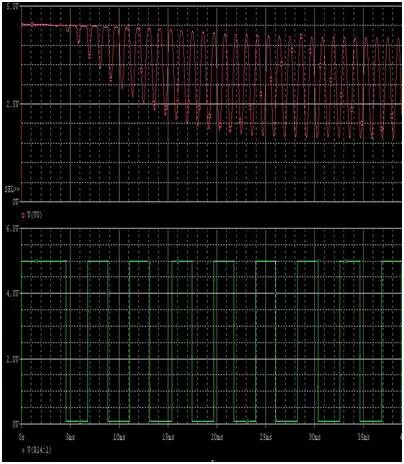

其实在原理图中没有必要把一点接地画成这样,只是为了大家看的更明白....大家可以看的出来,左边是普通的放大电路,右边是一个振荡器。因为仿真时候数字电路部分的电流太小,所以后面接一级三极管。
下面是两个电路的波形图...
干货|为什么要一点接地(图解)的图2
大家可以看的到...这两个波形...都十分好... 没有失真....
红色的为三极管放大器放大时候的波形...绿色为振荡器波形...有人可能要问红色的为什么前一段波形不行...那是因为在ORCAD中模拟实际的电源...从没电到有电...是有一段时间的...所以前面一段波形很小... ...
大家可以看出一点接地,两个电路都没有影响....互相工作的都很正常....

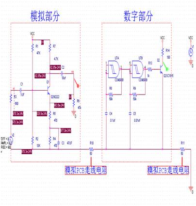

下面发的不是一点接地时候的电路图....
干货|为什么要一点接地(图解)的图3
我这里面用两个电阻来代PCB上走线的电阻......我想有人肯定会说,这不是扯蛋吗,PCB上的电阻哪有这么大。50欧......哈哈!在这里我为了大家看的更直观一些,所以用这么大...实际上是不会有这么大的...但相对于频率高的电路来说,有时候导线的阻抗远小于感抗!!!那就可能会产生这么大的电阻了。这里是数字电路接在后面

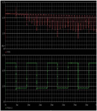

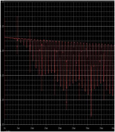

下面发的是两个电路的仿真波形....会不会和刚才一样没有干扰呢....
干货|为什么要一点接地(图解)的图4
大家可以看到模拟电路的波形放大被干扰的不成样子了...
单独发一张模拟的波形图...
干货|为什么要一点接地(图解)的图5
这失真是惨不忍睹....

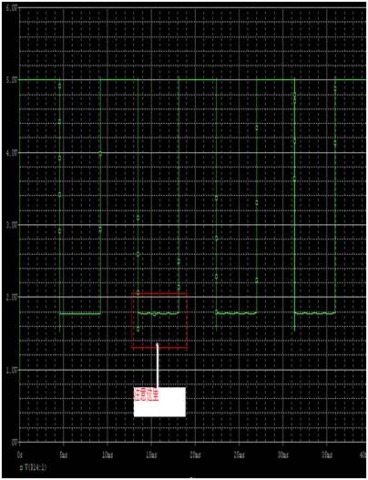

下面发数字的,由于数字的布在离电源近,被干扰的不是很严重...
干货|为什么要一点接地(图解)的图6
大家可以看到数字电路还是被干扰了... .....

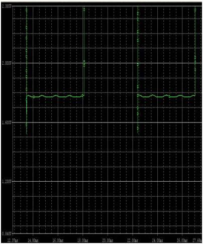

再发一个放大的图来大家看看...
干货|为什么要一点接地(图解)的图7
大家可以看看...被模拟干扰了吧... ...
