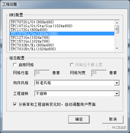

第一步:(选择实际触摸屏对应的型号,这里我是TPC1570Gi这款型号,大家可以根据自己实际触摸屏型号来选择。)

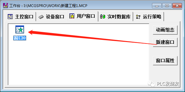

第二步:(工作台—用户窗口—新建一个窗口)
案例 | MCGS如何显示触摸屏当前实时时间的图2

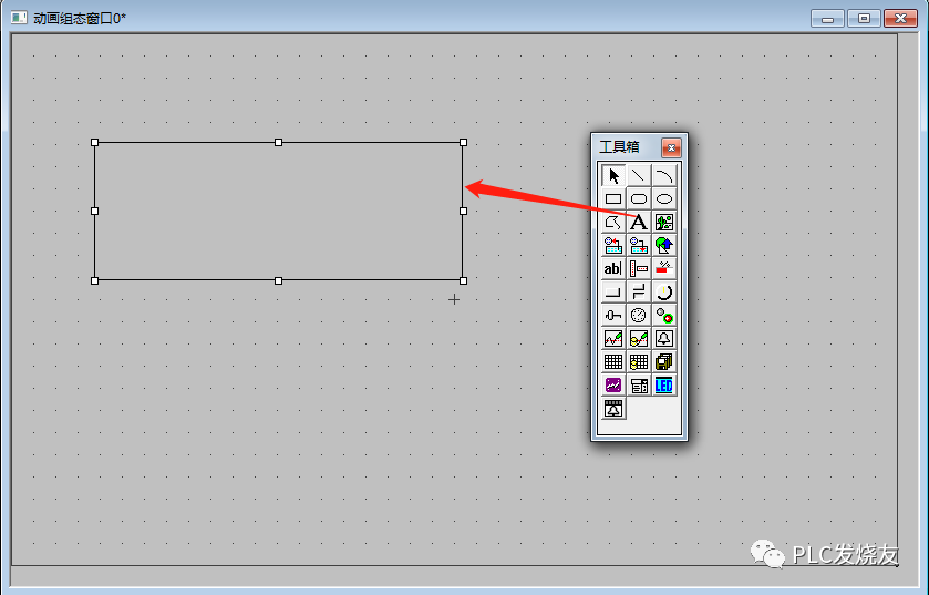

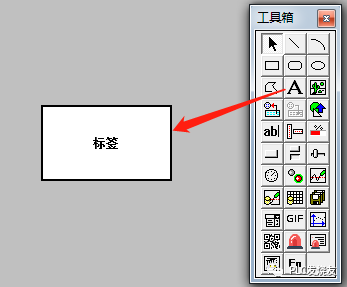

第一步:(在窗口0—工具箱—文字—拖出一个如下图窗口出来)
案例 | MCGS如何显示触摸屏当前实时时间的图3

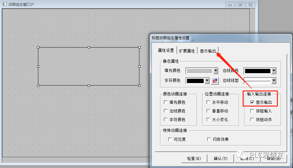

第二步:(双击打开窗口属性—勾选显示输出)
案例 | MCGS如何显示触摸屏当前实时时间的图4

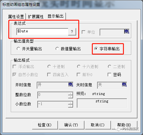

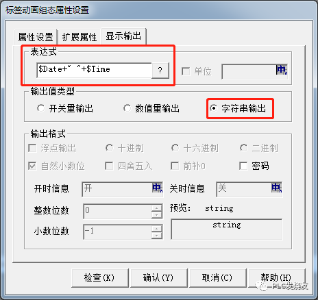

第三步:(显示输出—表达式点击问号选择:$Date=年月日,输出值类型选择:字符串输出)
案例 | MCGS如何显示触摸屏当前实时时间的图5
第四步:(如果想要显示年月日+时间,在年月日表达式$Date+””+$Time。
注意" "中间要加空格,这样显示的时候年月日和时间能分开显示)
案例 | MCGS如何显示触摸屏当前实时时间的图6

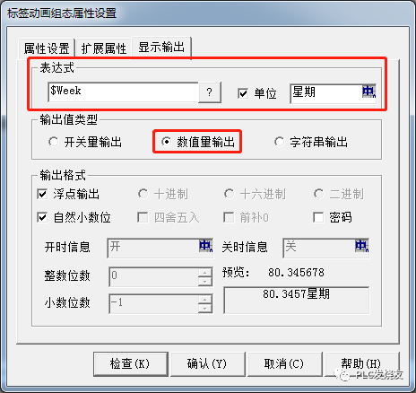

第五步:(显示星期要单独显示,因为格式不一致,需要使用文字创建一个新的窗口。)
案例 | MCGS如何显示触摸屏当前实时时间的图7
第六步:(如果要显示星期,连接变量$Week,输出值类型选择:数值量输出)
案例 | MCGS如何显示触摸屏当前实时时间的图8

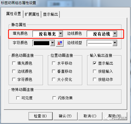

第七步:(如果要效果好看一点,可以取消填充颜色,取消边框)
案例 | MCGS如何显示触摸屏当前实时时间的图9

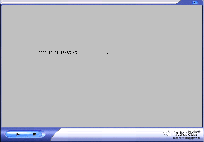

三、演示效果
案例 | MCGS如何显示触摸屏当前实时时间的图10

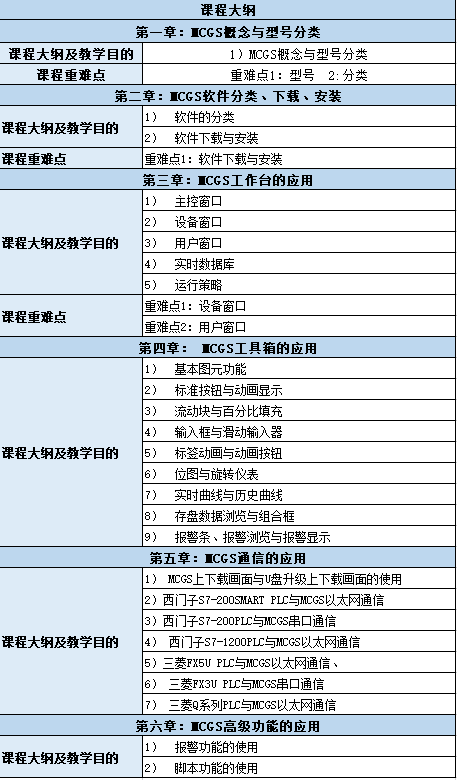

课程大纲
案例 | MCGS如何显示触摸屏当前实时时间的图12
