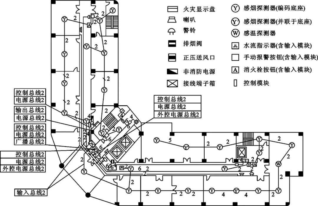

消防图纸识图方法:
(1)消防图纸分:消防水、消防电、还有气体消防;
(2)不管是什么,任何一份图纸,都要先看设计说明、图例;
(3)设计说明是图纸的提纲,读懂它能把握设计意图、内容等;
(4)不同的设计可能图例不一样;
(5)然后是系统图他是一本书的目录,读懂它就知道他整个系统的工作状态及连接方式;
(6)最后才是平面图,他事实是对系统图的进一步细化,表明设备的安装方式、位置及连接方式等;
(7)注意:读图时平面图与系统图要进行对照,用以将整个系统联系起来。

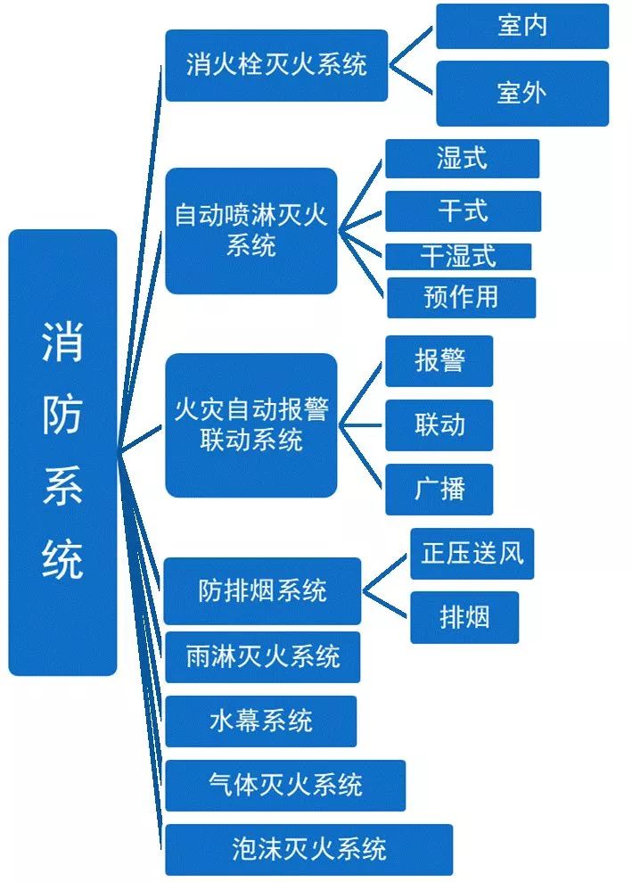

先简要了解下消防系统的分类与组成:
看不懂消防工程图?一文详解,快速掌握!的图2

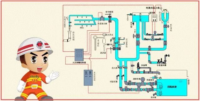

自动喷水灭火系统:
看不懂消防工程图?一文详解,快速掌握!的图3
自动喷水灭火系统根据所使用喷头的型式,可分为闭式自动喷水灭火系统和开式自动喷水灭火系统两大类。
看不懂消防工程图?一文详解,快速掌握!的图4
根据系统的用途和配置状况,自动喷水灭火系统又分为湿式系统、干式系统、预作用系统、雨淋系统、水幕系统、自动喷水-泡沫联用系统等。自动喷水灭火系统的分类见图。
看不懂消防工程图?一文详解,快速掌握!的图5

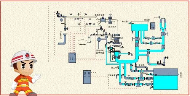

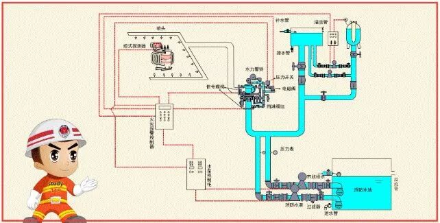

湿式自动喷水灭火系统(以下简称湿式系统)由闭式喷头、湿式报警阀组、水流指示器或压力开关、供水与配水管道以及供水设施等组成,在准工作状态下,管道内充满用于启动系统的有压水。
看不懂消防工程图?一文详解,快速掌握!的图6

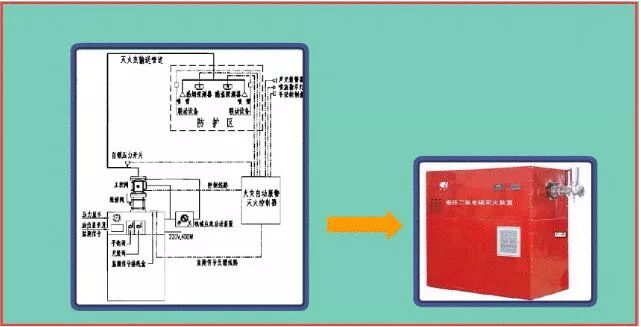

(四)低压二氧化碳灭火系统
(五)无管网灭火系统

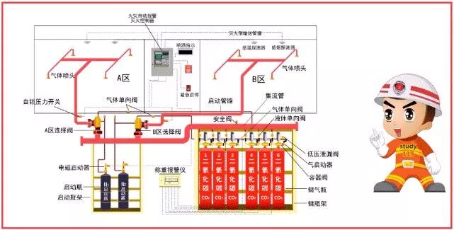

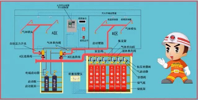

(一)高压二氧化碳灭火系统、内储压式七氟丙烷灭火系统
首先我们来介绍高压二氧化碳灭火系统、内储压式七氟丙烷灭火系统:
看不懂消防工程图?一文详解,快速掌握!的图12
这类系统由灭火剂瓶组、驱动气体瓶组(可选)、单向阀、选择阀、驱动装置、集流管、连接管、喷头、信号反馈装置、安全泄放装置、控制盘、检漏装置、管道管件及吊钩支架等组成。

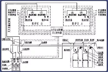

(二)外储压式七氟丙烷灭火系统
看不懂消防工程图?一文详解,快速掌握!的图13
该系统由灭火剂瓶组、加压气体瓶组、驱动气体瓶组(可选)、单向阀、选择阀、减压装置、驱动装置、集流管、连接管、喷头、信号反馈装置、安全泄放装置、控制盘、检漏装置、管道管件及吊钩支架等组成。

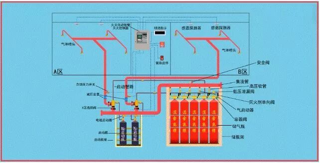

(三)惰性气体灭火系统
看不懂消防工程图?一文详解,快速掌握!的图14
惰性气体灭火系统由灭火剂瓶组、驱动气体瓶组(可选)、单向阀、选择阀、减压装置、驱动装置、集流管、连接管、喷头、信号反馈装置、安全泄放装置、控制盘、检漏装置、管道管件及吊钩支架等组成。

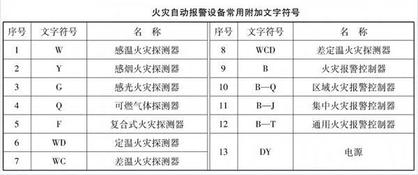

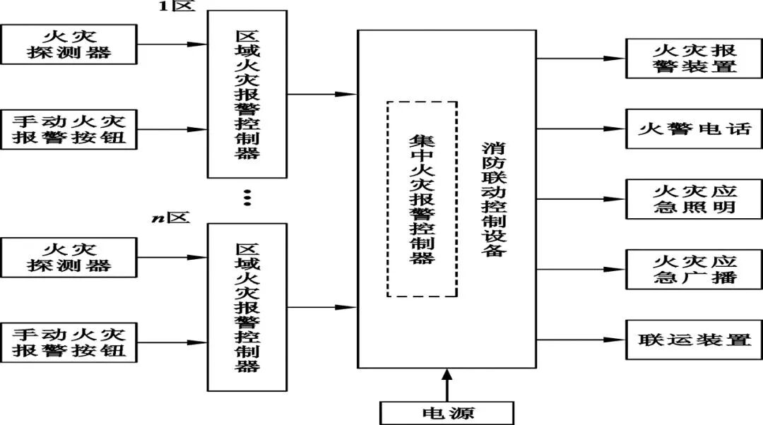

火灾探测器、报警器特征表示法:

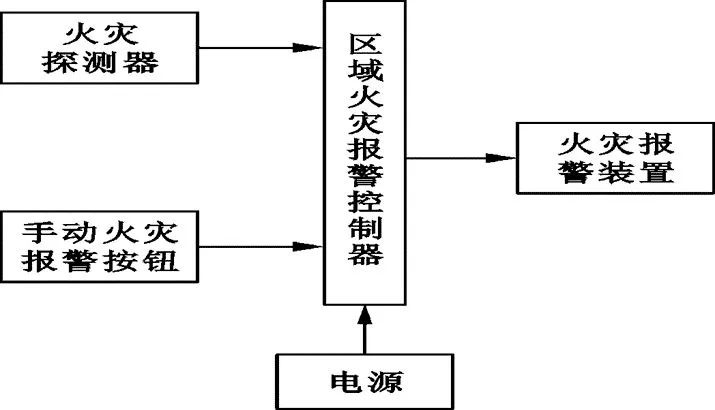

区域报警系统:
看不懂消防工程图?一文详解,快速掌握!的图17

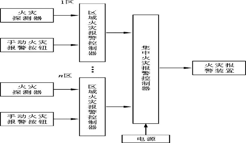

集中报警系统:
看不懂消防工程图?一文详解,快速掌握!的图18
控制中心报警系统:
看不懂消防工程图?一文详解,快速掌握!的图19

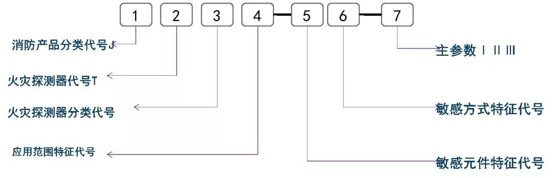

GA/T227-1999火灾探测器产品型号编制方法:
看不懂消防工程图?一文详解,快速掌握!的图20

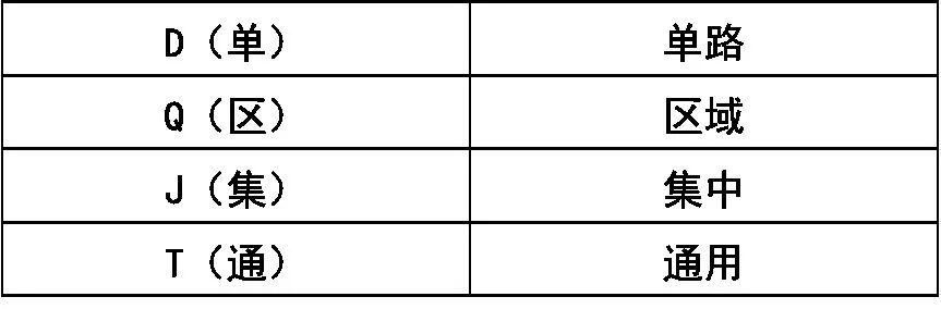

应用范围特征:
看不懂消防工程图?一文详解,快速掌握!的图22

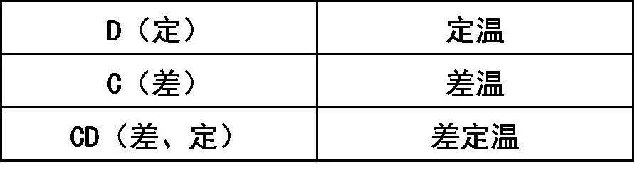

感温火灾探测器敏感方式:
看不懂消防工程图?一文详解,快速掌握!的图23

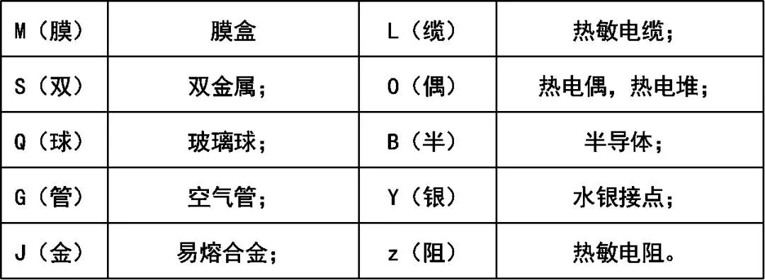

感温火灾探测器敏感元件特征:
看不懂消防工程图?一文详解,快速掌握!的图24

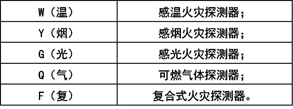

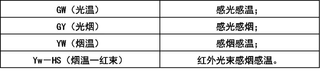

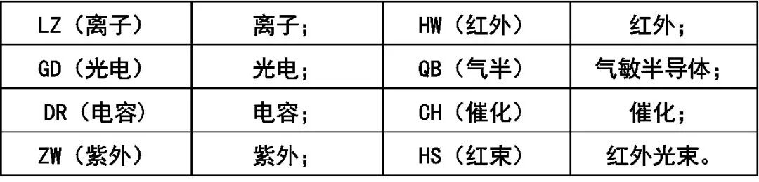

感烟火灾探测器、感光大灾探测器、 可燃气体探测器传感器特征表示法:
看不懂消防工程图?一文详解,快速掌握!的图25
复合式火灾探测器传感器特征表示法:
看不懂消防工程图?一文详解,快速掌握!的图26
火灾探测器产品型号编制示例:
a.JTW一JD-Ⅰ易熔合金定温火灾探测器,Ⅰ级灵敏度;
b.JTW-SC双金属差温火灾探测器;
c.JTW-ZCD-Ⅲ热敏电阻差定温火灾探测器,Ⅲ级灵敏度;
d.JTYC-LZ 船用离子感烟火灾探测器。
e.JTGB-ZW 防爆型紫外感光火灾探测器;
f.JTF-YM 复合式感烟感温火灾探测器;
g.JTF-YW-HS复合式红外光束感烟感温火灾探测器;
h.JTY-LZ-C离子感烟火灾探测器(第三次改型)。

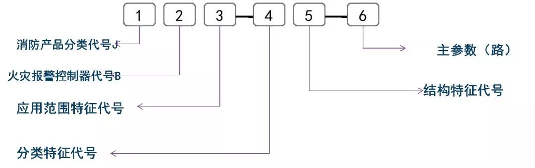

火灾报警器产品型号:
看不懂消防工程图?一文详解,快速掌握!的图27

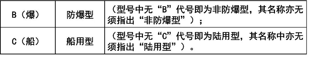

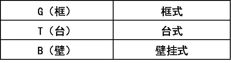

结构特征代号:
看不懂消防工程图?一文详解,快速掌握!的图30

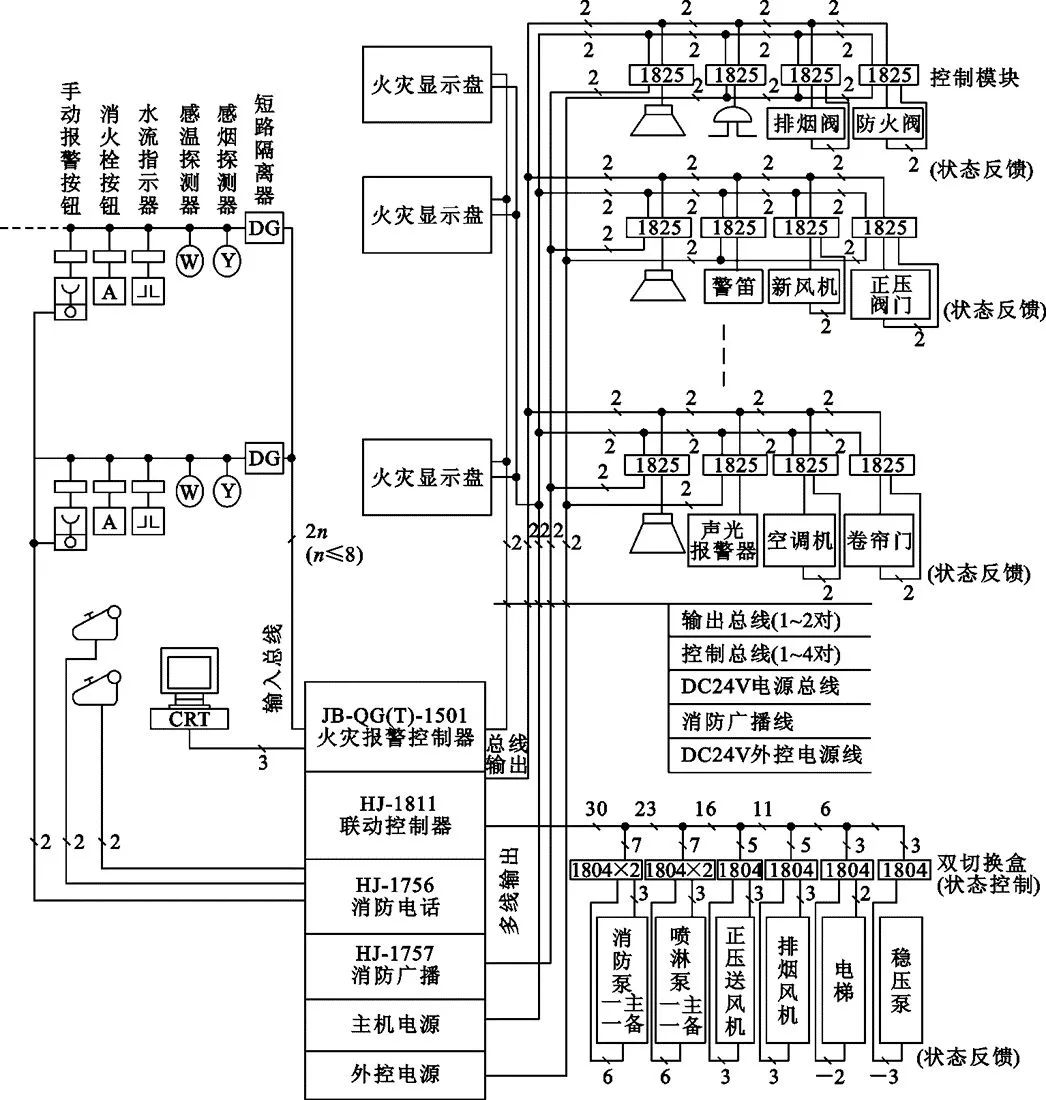

系统图:
看不懂消防工程图?一文详解,快速掌握!的图33
看不懂消防工程图?一文详解,快速掌握!的图34

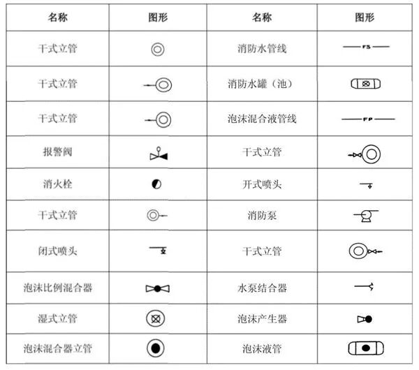

消防工程基本图形符号及工程图例:

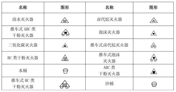

(1)消防工程灭火器符号
看不懂消防工程图?一文详解,快速掌握!的图35

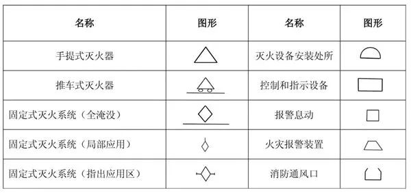

(2)消防工程固定灭火器系统符号
看不懂消防工程图?一文详解,快速掌握!的图36

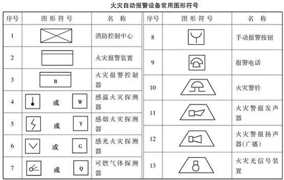

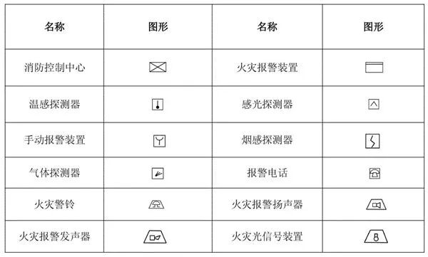

(3)消防工程自动报警设备符号
看不懂消防工程图?一文详解,快速掌握!的图37

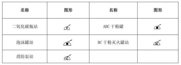

(4)消防工程灭火设备安装处符号
看不懂消防工程图?一文详解,快速掌握!的图38
(5)消防工程基本图形符号
看不懂消防工程图?一文详解,快速掌握!的图39
(6)消防工程辅助符号
看不懂消防工程图?一文详解,快速掌握!的图40
(7)消防管路及配件符号
看不懂消防工程图?一文详解,快速掌握!的图41
