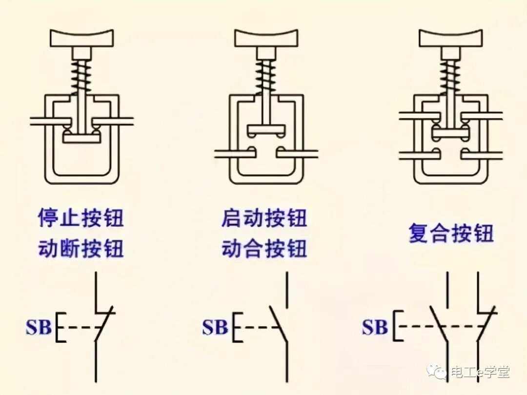

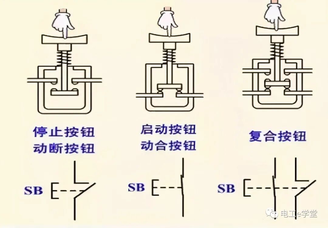

(2)按钮的结构原理与符号
按钮一般由按钮帽、复位弹簧、桥式动触头、静触头、支柱连杆及外壳等部分组成。按钮不受外力作用(即静态)时触头的分合状态,分为停止按钮(即动断按钮)、启动按钮(即动合按钮)和复合按钮(即动合、动断触头组合为一体的按钮)。
低压电气常用按钮开关有哪些?它们的作用和功能又是什么呢?的图2
当按钮受外力作用下,触头的分合状态发生改变。
低压电气常用按钮开关有哪些?它们的作用和功能又是什么呢?的图3

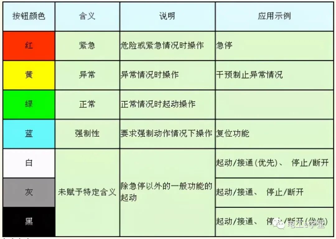

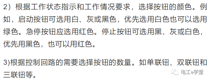

(3)按钮颜色的含义
低压电气常用按钮开关有哪些?它们的作用和功能又是什么呢?的图4

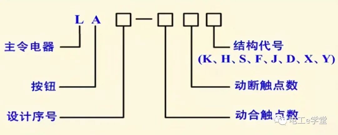

(4)按钮的型号及其含义
低压电气常用按钮开关有哪些?它们的作用和功能又是什么呢?的图5

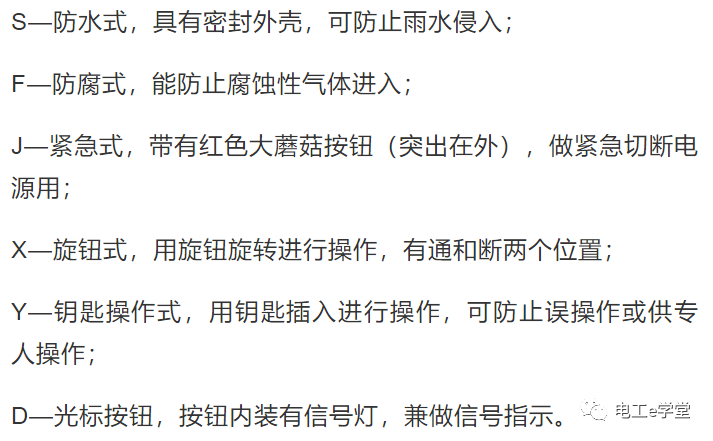

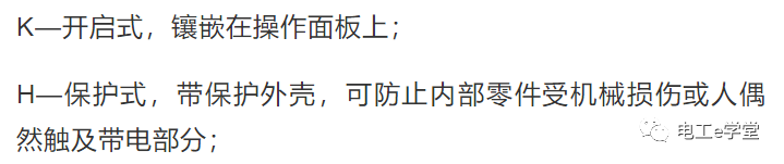

(5)按钮结构形式代号
低压电气常用按钮开关有哪些?它们的作用和功能又是什么呢?的图6
(6)按钮的型号及含义
低压电气常用按钮开关有哪些?它们的作用和功能又是什么呢?的图7

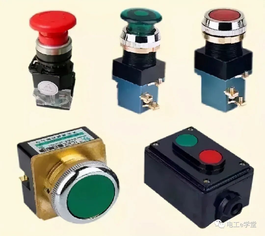

(7)按钮的作用
低压电气常用按钮开关有哪些?它们的作用和功能又是什么呢?的图8
低压电气常用按钮开关有哪些?它们的作用和功能又是什么呢?的图9

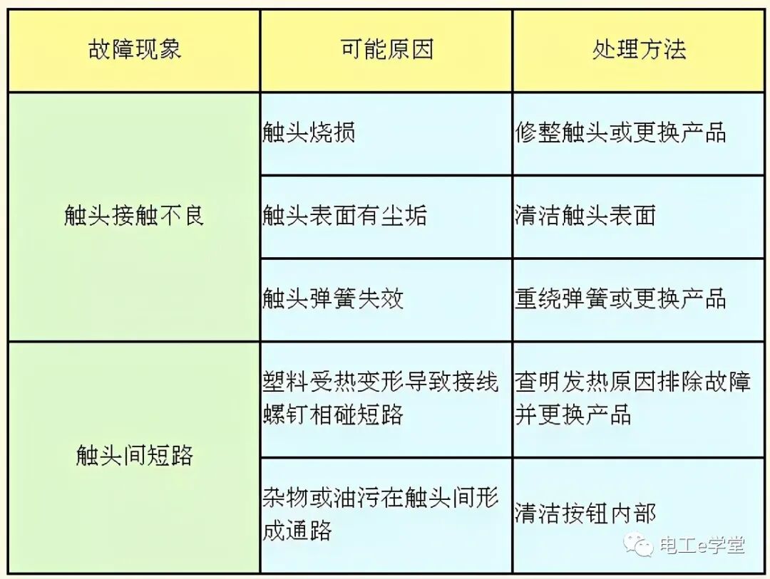

(8)按钮常见故障及处理方法
