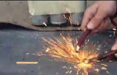

1.电源短路
电源短路是指电流从电源的一端出发,未经过用电设备直接流向电源另一端的现象。比如:零火线碰头、火线和火线接在一起、火线和地线接在一起等。电源短路时,电路中会产生很高的电流,线路和设备因为过热而烧毁、甚至发生火灾。所以在电路中是绝对不允许出现电源短路的。
为了防止电源短路,一般会在线路中串联熔断器(保险丝)用于短路保护。另外,空开和漏电开关也有短路保护,所以有时候也用空开作短路保护。

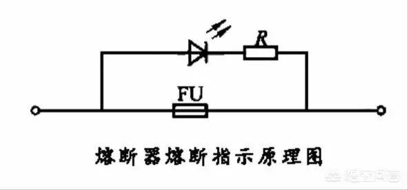

上图是个熔断器,它就应用到了负载短路。
当熔体烧毁时,底座中间的红色指示灯会发光提示。整个电路原理如下:
断路和短路的区别是什么?的图3
当熔体正常时,熔体把LED和电阻R短路,电流直接从熔体通过,LED和电阻R没有电流通过,不发光;当熔体烧毁时,电流从LED和电阻R通过,指示灯发光提醒。但是如果整个熔断器后端没有形成通路,就算熔体烧毁,指示灯依然不会发光。
