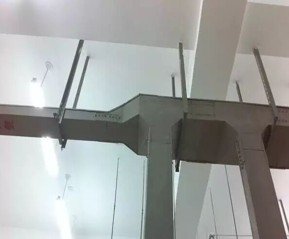

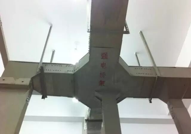

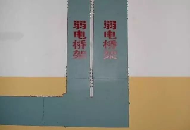

桥架:跨接表识,弯曲度一致
弱电桥架、强电桥架、母线槽、桥架安装详解!的图1
弱电桥架、强电桥架、母线槽、桥架安装详解!的图2

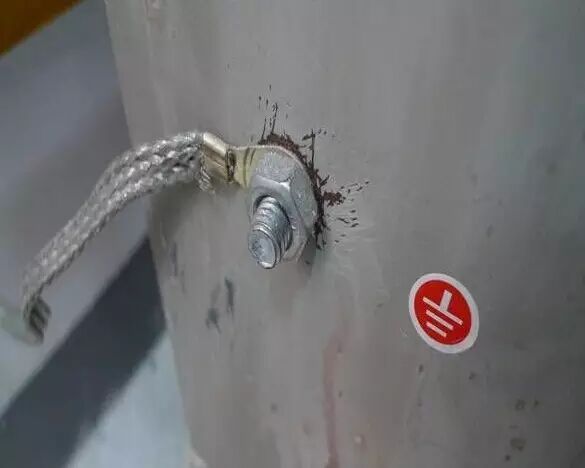

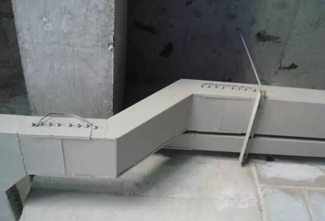

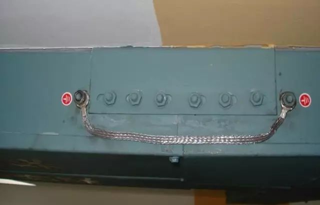

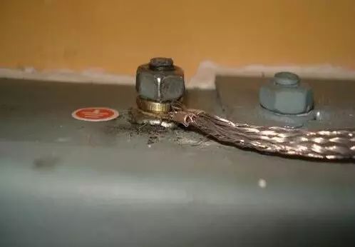

▲ 桥架跨接线连接要注意:用抓垫、平垫或把喷塑桥架的漆刮掉再用平垫、弹簧垫压紧。镀锌电缆桥架间连接板的两端不跨接接地线,但连接板两端不少于2个有防松螺帽或防松垫圈的连接固定螺栓(强标) 。至于支架的接地,就是把支架与桥架连接处固定刮漆就可以(或是抓垫)。接地线最小截面不小于4平方米。
▲ 金属电缆桥架及其支架全长应不少于2处与接地(PE)或接零(PEN)干线相连接;
弱电桥架、强电桥架、母线槽、桥架安装详解!的图3

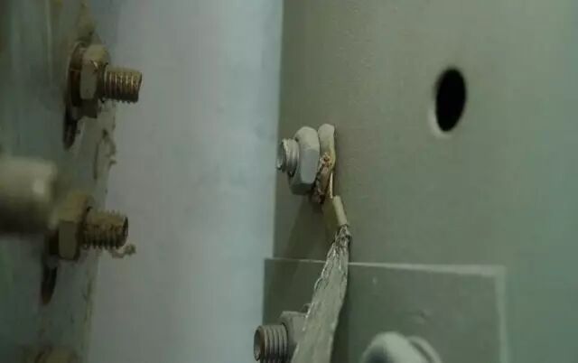

▲ 跨接线压线处细部做法:
注意垫片及顺序及螺栓外露的长度及接地标识、螺栓的位置;不能用连接螺栓固定跨接线。

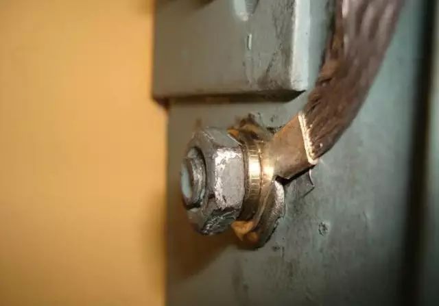

破漆压接不够规范,没弹簧垫及平垫

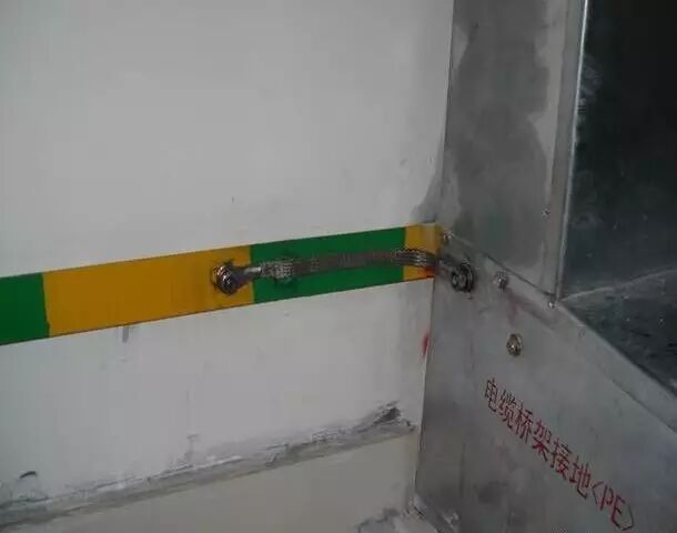

重要房间桥架的接地
弱电桥架、强电桥架、母线槽、桥架安装详解!的图9
弱电桥架、强电桥架、母线槽、桥架安装详解!的图10
重要房间桥架的接地
弱电桥架、强电桥架、母线槽、桥架安装详解!的图11
电井内桥架接地及表识

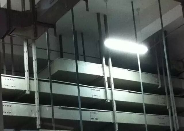

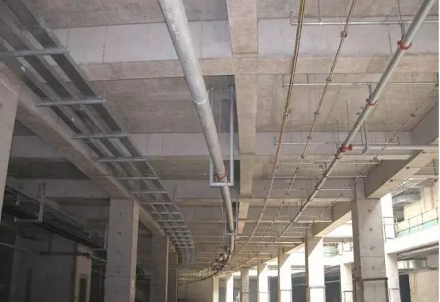

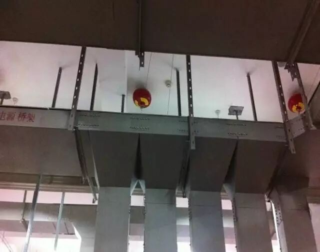

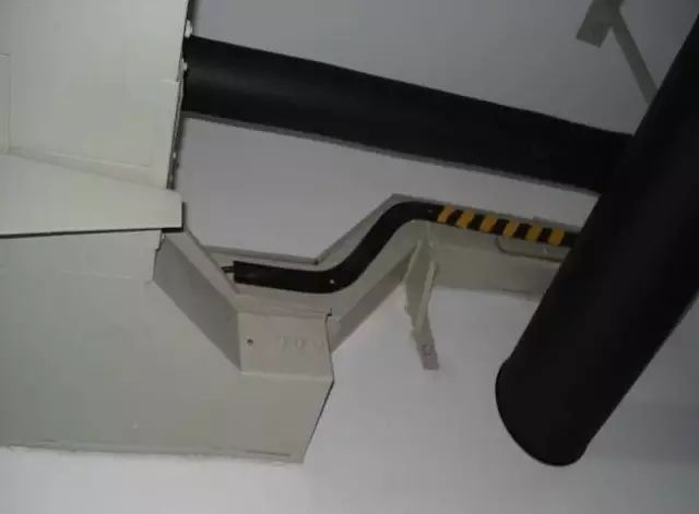

▲ 桥架的安装:横平竖直,弯头处要平缓。当桥架分层时,最好用组合架。
▲ 桥架内部要加设防火封堵或加设防火包。
▲ 钢制30米,铝合金及塑料的15米要加伸缩节。过建筑物变形缝处(伸缩缝、沉降缝)加补偿装置。
▲ 桥架的支架间距一般要求水平的为1.5-3米,垂直的为2米一个。
▲ 螺母位于桥架的外侧。当支架与铝合金桥架连接时,注意防电化措施。
▲ 注意转弯处支架的设置。
▲ 配电室大型桥架要采用可调式组合支架 大型工程桥架弯曲度要一致。

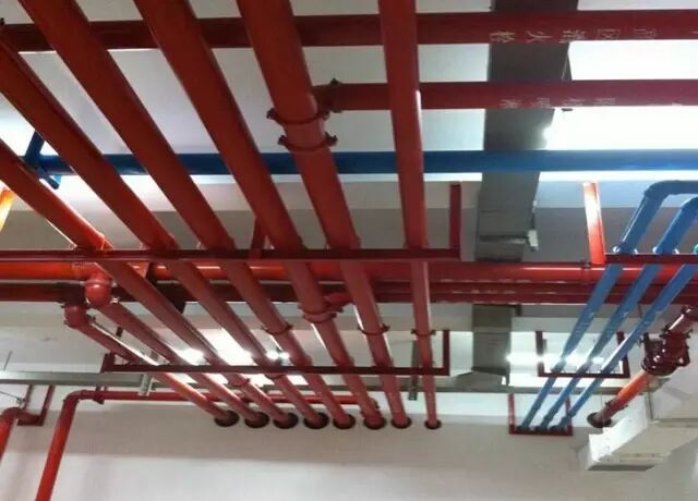

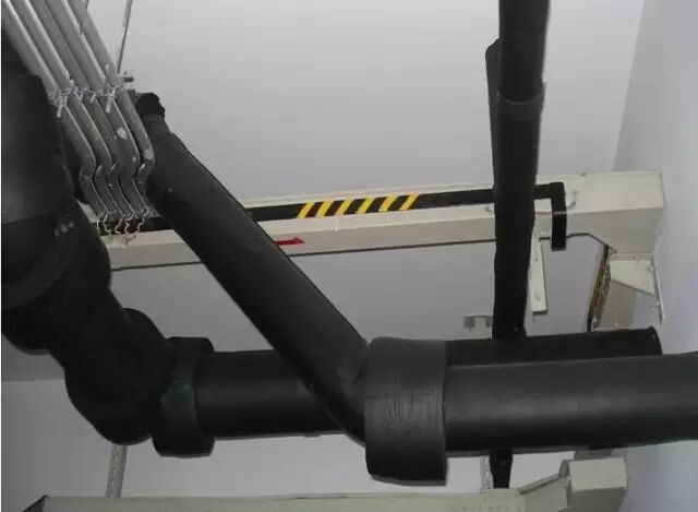

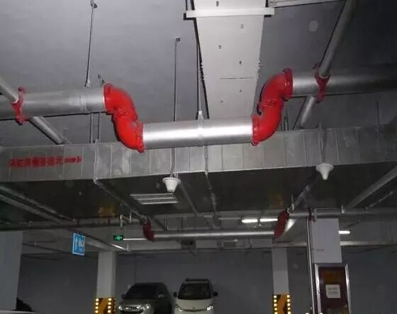

桥架与水管交叉处桥架在上,实在没法布置的在桥架上方要做一挡水罩
