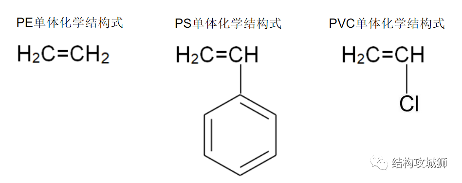

PE、PS和PVC的单体化学结构式如下,可以看出,结构式的主要区别是,PS中苯环取代了PE(聚乙烯)中的一个氢原子,而PVC中氯原子取代了PE(聚乙烯)中的一个氢原子。

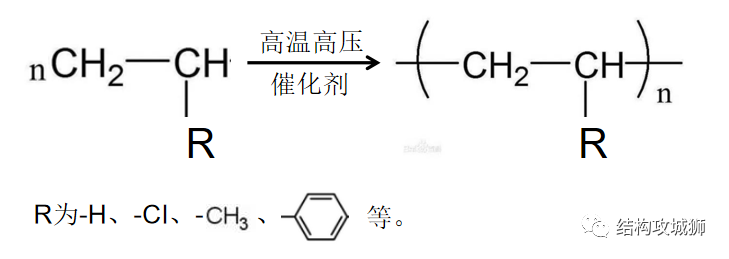

所以也统称聚乙烯类塑胶,其中把苯环、CI等称为取代基(R),它们的聚合反应如下:
塑胶材料篇:高分子的结构,影响着材料的诸多性能的图2

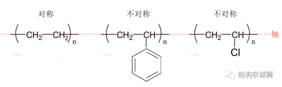

由于分子结构的不同,所表现出来的性能也会不同,从上面的结构式可以看出,PE的分子结构具有对称性,而PS和PVC分子结构不对称。

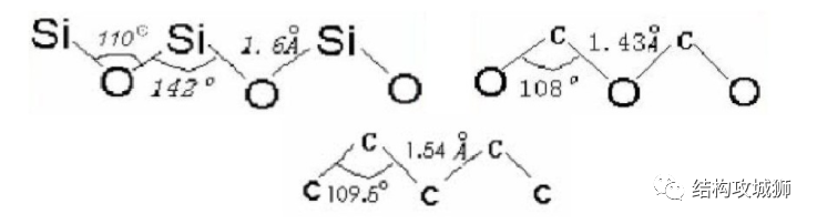

2)当主链中含有C-O,C-N,Si-O等键时,柔性较好,这是因为O,N原子周围的原子比C原子少,内旋转的位阻小,而Si-O-Si的键角也大于C-C-C键,因而其内旋转位阻更小,即使是在低温下也具有良好的柔顺性。。
塑胶材料篇:高分子的结构,影响着材料的诸多性能的图10
柔性比较:Si-O>C-N>C-O>C-C

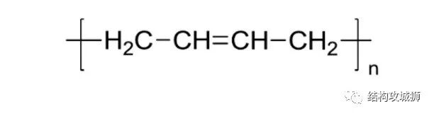

3)当主链中含有孤立双键时,键角大,双键两侧取代基少,使得孤立双键相邻的单键的内旋转位阻较小,分子链柔顺性好。如聚丁二烯橡胶:

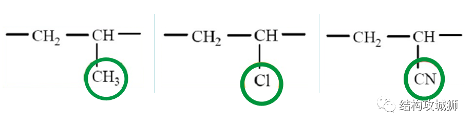

1)取代基的极性越大,非键合原子间的互相作用越强,内旋转受阻,分子链的柔性越差。如基团极性CN>CI>CH3,所以柔性PP>PVC>PAN.

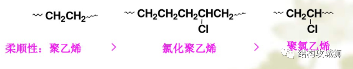

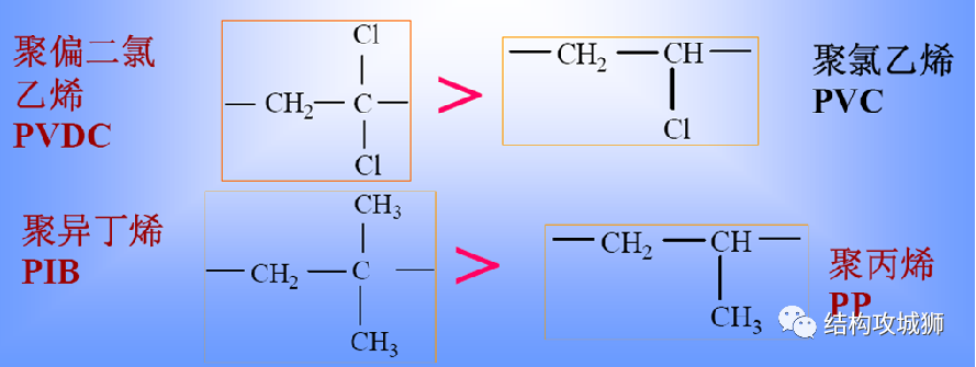

2)取代基的数目越多,互相作用越强,单键内旋转越困难,分子链柔顺性越差。如柔顺性:PE>氯化PVC>PVC
塑胶材料篇:高分子的结构,影响着材料的诸多性能的图15
3)对称性取代基分子链柔性要好于单取代的分子链。
塑胶材料篇:高分子的结构,影响着材料的诸多性能的图16

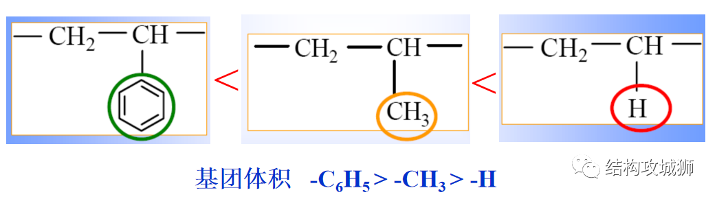

4)取代基的体积,非极性取代基对分子链柔性的影响主要是空间位阻效应,取代基的体积增大,空间位阻增大,内旋转困难,分子链的柔性减小。
