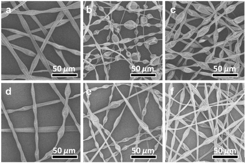

1  PPFOH/PVK聚合物纤维的低倍电镜SEM照片,PPFOHPVK质量比分别为(a)0.1%(b)0.5%(c)1%(d) 2%(e)5%(f)10%

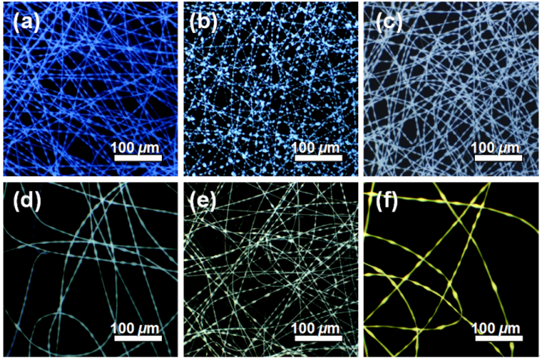

本文首先通过调节PPFOHPVK的混合比例来调控PPFOH链间能量转移从而构筑了多彩发光的聚合物纤维,荧光显微镜图片显示(2),聚合物共混纤维的发光颜色可以从深蓝(0.1%)、天蓝(0.5%)、近白光(1%)调节至蓝绿色(2%)、绿色(5%)和黄色(10%)
黄维院士团队: 电纺共轭聚合物杂化微米纤维发光调制与导电性研究的图2
2   PPFOH/PVK聚合物纤维在荧光显微镜下的照片。PPFOHPVK质量比分别为(a)0.1%(b)0.5%(c)1%(d) 2%(e)5%(f)10%

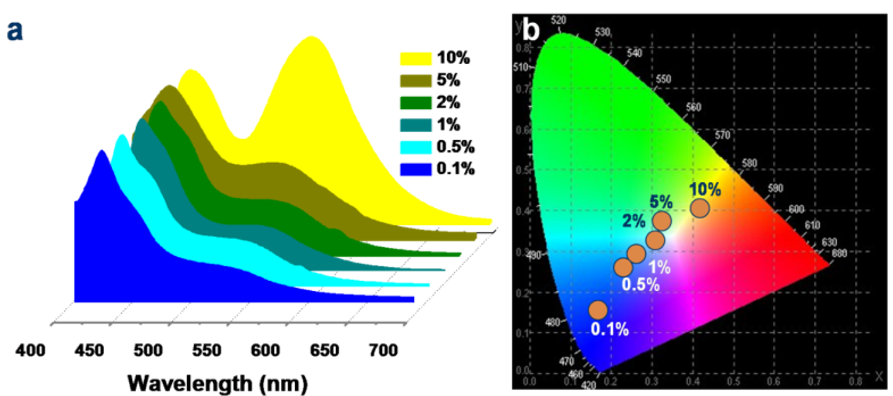

为了系统研究聚合物链间能量转移,他们对PPFOH/PVK聚合物纤维的荧光光谱做了表征研究。从图3(a)荧光光谱中可以看到PPFOH/PVK聚合物纤维有两个发射区域:440~460 nm的蓝光发射和520~550 nm的绿光发射,前者主要来源于PPFOH芴基主链的发射,后者则主要归功于聚芴分子链间聚集体的发射。随着PPFOHPVK质量比的增加,PPFOH/PVK聚合物共混纤维低能带发射逐渐增强(520~550 nm)而深蓝光发射(440~460 nm)明显减弱,这说明随着共混PPFOH含量增加,聚芴内部从高能发射带向低能发射带的能量转移逐渐增强。同时,随着PPFOHPVK的共混比例的增加,PPFOH/PVK纤维中PPFOH聚合物链之间的聚集程度会随着其含量的增加而增强,从而产生从PPFOH单链(蓝色发射)到链聚集体或激基缔合物(绿色发射)更为高效的能量转移。通过调控能量转移,随着PPFOH含量的增加,绿-黄光发射强度增加,同时,蓝光发射强度减弱,实现对复合纤维发光颜色的精准调控。从图3(b)色坐标中可以看出PPFOH/PVK聚合物纤维发光颜色可以从深蓝色(0.18, 0.17)调到天蓝色(0.24, 0.26)再到近白光(0.26, 0.30)、蓝绿色(0.31, 0.32)、绿色(0.30, 0.37)以及黄色(0.42, 0.40)
黄维院士团队: 电纺共轭聚合物杂化微米纤维发光调制与导电性研究的图3
3   (a)PPFOH/PVK 聚合物纤维的荧光光谱图和 (b) 对应的色坐标图

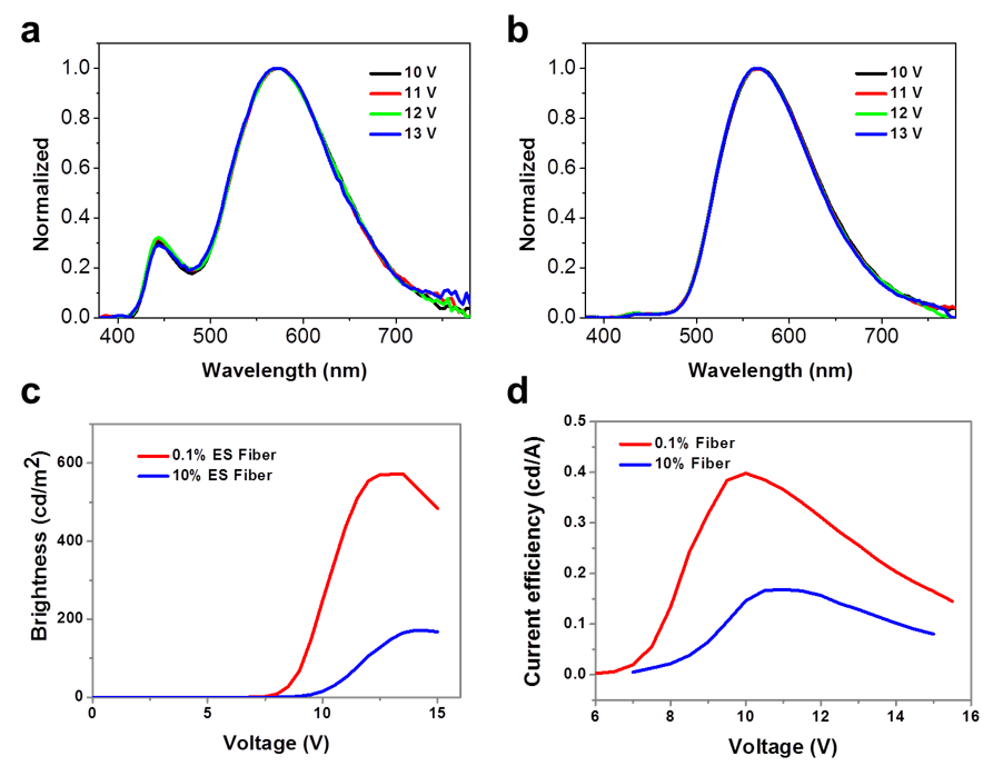

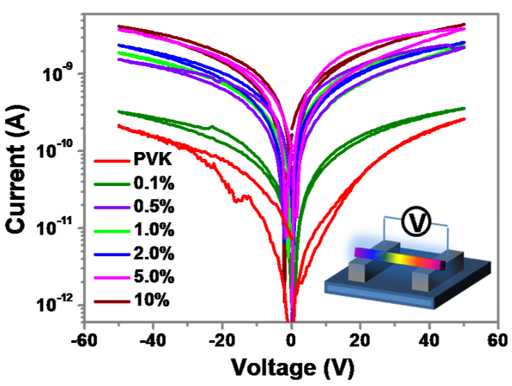

在制备上述多色发射的PPFOH/PVK纤维基础上,他们进一步制作了纤维基二极管(如图4中插图所示),二极管通道约100μm,并测定了单根PPFOH/PVK聚合物纤维的I-V曲线(4)。研究表明,PPFOH/PVK聚合物纤维显示出典型的半导体导电特性,且随着PPFOH含量的增加,纤维导电性越来越高。因此,他们进一步构建基于PPFOH/PVK纤维的PLEDs器件,分别将0.1%和10%两组PPFOH/PVK聚合物纤维样品作为发射层,研究表明基于0.1% PPFOH/PVK聚合物纤维器件EL光谱在400~460 nm500~600 nm有两个发射波段(5a),其中500~600 nm处存在强发射,这与电场下从PPFOH单链(蓝光带特征发射)到激基缔合物发射(500~600 nm)的强能量转移有关(3a)。相对应地,基于10%PPFOH/PVK电纺丝聚合物纤维器件的EL光谱只在564 nm处观察到宽发射峰(5b),说明能量完全转移到聚集诱导绿光发射带(3b)0.1%10%共混纤维两组器件显示最大亮度分别为571 cd m-2171 cd m-2(5c),最大电流效率(C.E)分别为0.40 cd/A (10 V)0.17 cd/A (11 V)(5d)。基于PPFOH/PVK纤维PLEDs器件研究表明,PPFOH/PVK聚合物纤维在发光器件中具有潜在应用。
黄维院士团队: 电纺共轭聚合物杂化微米纤维发光调制与导电性研究的图4图4 PPFOH/PVK聚合物单根纤维的I-V曲线(mPPFOH/mPVK = 0.1%、0.5%、1%、2%、5%和10%)
黄维院士团队: 电纺共轭聚合物杂化微米纤维发光调制与导电性研究的图55 基于PPFOH/PVK纤维PLEDsEL光谱,其共混比例为(a) 0.1%(b)10%(c)亮度-电压曲线,(d)电流效率-电压曲线
