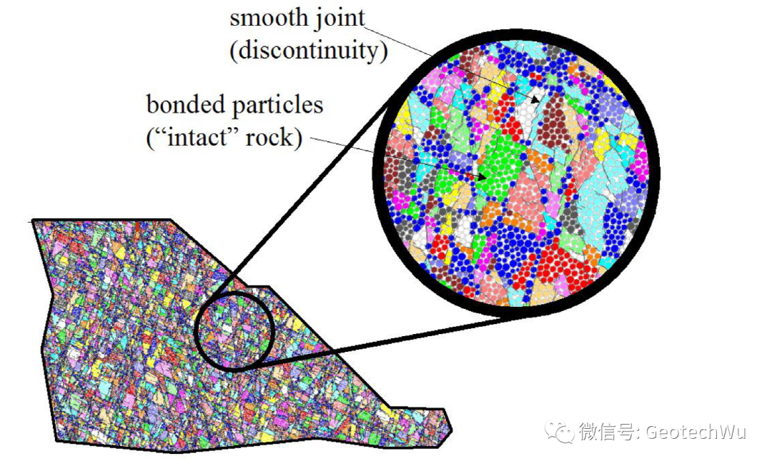

SRM使用PFC3D建立的BPM模型表示原岩, 用离散断裂网络DFN表示节理, 如下图所示, 来估算岩体的强度属性和变形属性, 从而预测岩体的脆性断裂行为.
旧文新读: 节理化岩石的合成岩体模型[A SRM Model for Jointed Rock]的图2
建模方法是把断裂信息(即断裂几何形状和特性)叠加到BPM模型上。即BPM对完整岩石建模,通过修改断裂接触点处的接触模型引入断裂的力学行为。由于PFC模型本质上是离散的,因此破坏可能在完整的BPM区域和沿断裂面发生。
SRM克服了早期工作中存在的模型尺寸和表示节理的限制,允许快速构造和测试直径为10-100米的中等到严重节理化的岩石样本,这些岩石含有数千个非贯通性节理。SRM模拟用于估算岩体的峰前属性(模量、损伤阈值、峰值强度)和峰后属性(脆性、残余强度、破碎),并用于分析大规模边值问题(例如岩体边坡稳定性)。SRM模拟允许考虑三维大型复杂非贯通性节理网络以及块体断裂,包括不完整节理对块体强度的影响。
