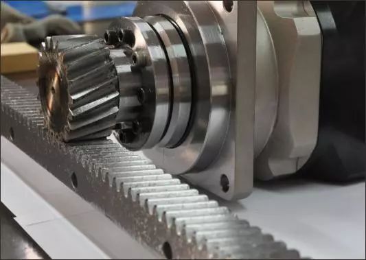

什么是齿条?
齿条的齿廓为直线而非渐开线(对齿面而言则为平面),相当于分度圆半径为无穷大圆柱齿轮。分为直齿齿条和斜齿齿条,分别与直齿圆柱齿轮和斜齿圆柱齿轮配对使用。
齿条装配须知
齿条可以对接安装到任意长度。装配时两根齿条之间的间隙需调整至配合齿距。安装齿条需使用定位销。

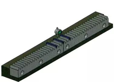

第一步
定位并紧固齿条
【专业知识】齿轮齿条从设计要点到应用与选型,干货满满~的图4

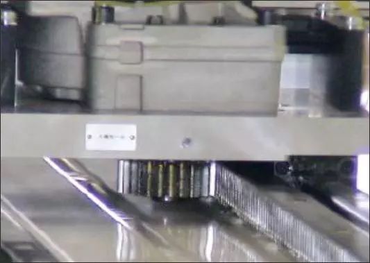

【专业知识】齿轮齿条从设计要点到应用与选型,干货满满~的图7

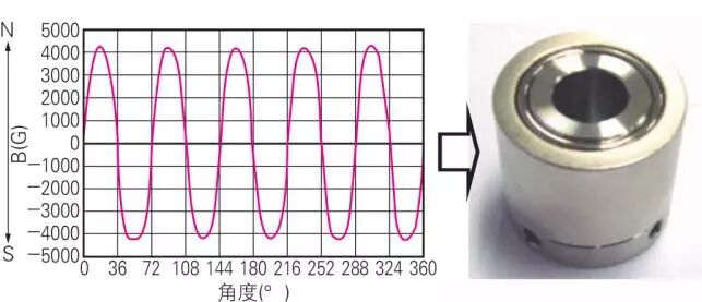

什么是磁齿轮?
磁齿轮(Magnet Gear)又称磁力轮,是利用磁铁的吸力和斥力相互作用的原理,非接触的动力传递装置。

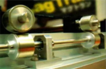

无尘环境:利用磁力,在非接触状态下,可以利用扭力传送,在需要无尘环境的真空内传送产品。
【专业知识】齿轮齿条从设计要点到应用与选型,干货满满~的图15

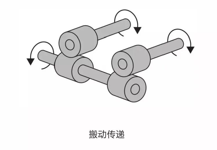

使用示例
【专业知识】齿轮齿条从设计要点到应用与选型,干货满满~的图19
【专业知识】齿轮齿条从设计要点到应用与选型,干货满满~的图20

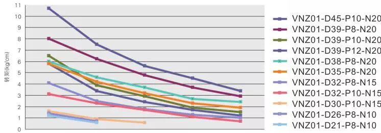

距离变化引起的转矩变化曲线
