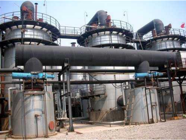

在实际操作中,电捕焦油器会出现这样那样的问题,在这里,焦化之家的小编就和大家讨论电捕焦油器出现的问题以及解决的方案。
问题一:焦油堵塞
问题:有时电捕焦油器的流动性差,会导致焦油在焦油封底部过度的堆积,导致焦油阻塞,这时,即使用氨水正常冲洗,大约一周后仍会出现内部放电的情况,伴随着发出异常声响。
解决方案:1 关闭下冲洗管的出口阀门,通过斜板冲洗管向电捕焦油器中注入热氨水,热氨水经过上冲洗管排入液封槽。
解决方案: 2 关闭上冲洗管的出口阀门,往上冲洗管注入热氨水,直接冲洗电捕焦油器的内部,然后在经过下冲洗管排入液封槽。
问题二:绝缘为零
解决方案:1 电晕极断丝。氮气加热系统正常的时候,会频繁的出现电晕丝断裂的问题。经过调查,出现电晕极断丝通常情况下有两种可能:一是打开孔后,通过下孔可以发现气体分布板上有重锤或者一段带着吊环的极丝,找到位置后,戴上长管面具探身到内部,利用钩子将挂在吊架上的断极丝吊出,更换新的,然后身体探出,封闭孔;另一种情况是打开孔后未发现断的极丝,但仍有现象发生,然后在仔细发现,会发现断极丝没有掉落,而是被下固定环卡住了,所以很难发现在这里。
解决方案:2 绝缘套管击穿。虽然电捕焦油器出现的绝缘性为零,直接接触大地时,大部分的问题都是因为电晕极断丝造成的,但有时候也是由于电气进线的穿墙套管的损坏所造成的。
解决方案:3 绝缘子绝缘低。由于检修时会切断绝缘子的加热系统,所以导致绝缘子的温度低于80℃,才会发生上述问题,绝缘子温度在八十摄氏度以上的时候,就不会发生这样的问题,所以,绝缘子的温度控制也是很重要的。
