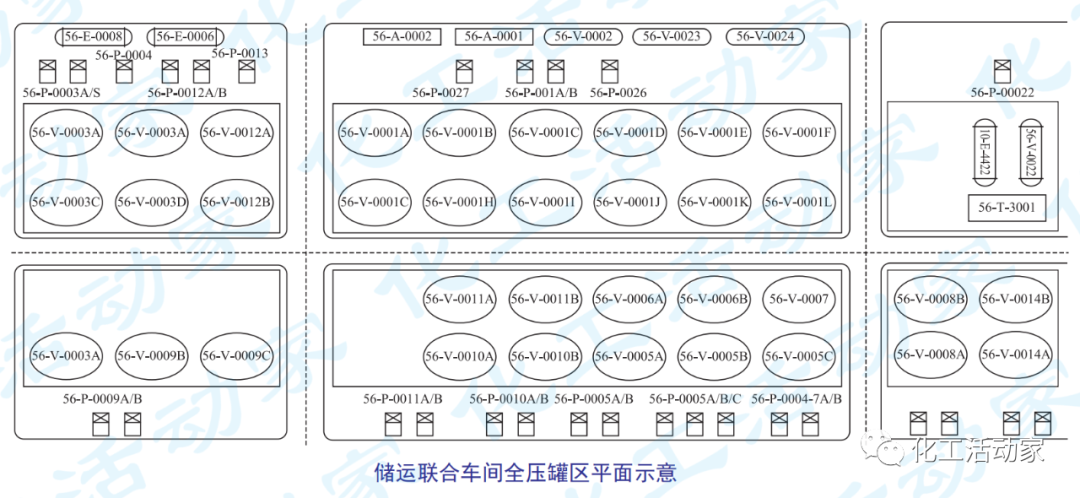

独山子石化公司乙烯厂储运联合车间全压力罐区(下图)位于乙烯厂新区的西北角,罐区占地约51000㎡。罐区主要接收乙烯一联合车间、新区炼油厂、乙烯厂老区、液体储运装置、烯烃一联合车间的原料乙烯、丙烯、原料LPG、燃料LPG、丁二烯、裂解碳四、丁烯一等物料及产品,送往乙烯一联合车间、聚烯烃一联合车间、烯烃一联合车间进行加工或送往液体储运装置装车外销。
独山子石化│储运联合车间乙烯罐区的风险评价与安全管理的图1
乙烯是储运联合车间全压力罐区的主要存储物料之一,根据GB50160-20086.3.2液态烃储罐成组布置时应符合下列规定:液化烃罐组内的储罐不应超过两排以及每组全压力式或半冷式储罐的个数不应多于12个。乙烯厂储运联合车间因地制宜,设计建设2排12座2000m³的乙烯球罐(56-V-0001A~L),另有乙烯立式筒袋外送泵3台,乙烯汽化器1座(10-E-4422)。在正常情况下,作为下游装置原料的乙烯,直接由乙烯一联合车间以气相形式送到下游高密度聚乙烯、全密度聚乙烯以及苯乙烯装置。全压力罐区的乙烯仅用作乙烯一联合车间和下游装置生产不同步,乙烯总量不平衡时,将乙烯产品液化后送罐区缓存。为保证罐区乙烯能及时外送,全压力罐区乙烯汽化器保持约30t/h的外送量。如果乙烯一联合车间出现生产波动,不能及时供给下游装置乙烯时,全压力罐区乙烯汽化器将加大外送量,以保障下游装置的正常生产运行。

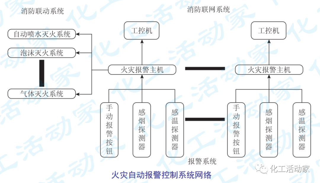

火灾报警控制器是火灾自动报警控制系统的核心(下图)。
独山子石化│储运联合车间乙烯罐区的风险评价与安全管理的图2
能接收探测信号,转换成声、光报警信号,指示着火部位和记录报警信息,可通过火警发送装置启动火灾报警信号,或通过自动灭火控制装置启动自动灭火设备和联动控制设备;自动监视系统的正确运行和对特定故障给出声光报警。安装在罐区的探测器,不断地向所监视的现场发出巡测信号,监视现场的烟雾、温度等,并不断反馈给报警控制器,控制器将接收的信号与内存的正常值比较。当发生火灾时,探测器发出的信号符合火灾报警信号时,控制器发出声光报警,显示火灾区域的地址编码,并打印报警时间、地址等,同时向火灾现场和相邻区域发出声光报警,可同时输出控制信号,启动有关自动消防设备。
