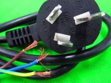

家里电线有红色、黑色、绿色、黄色等五颜六色,不同颜色有何含义
在家里,从接线插头能看到电线有不同颜色,电线外皮破了,也能发现里面有两三根不同颜色的电线缠绕在一起,那不同的电线颜色代表什么呢?相信大家很快就能联想到这是区分火线、零线和地线的作用。如下图所示:
家里电线有红色、黑色、绿色、黄色等五颜六色,不同颜色有何含义的图1
家里电线有红色、黑色、绿色、黄色等五颜六色,不同颜色有何含义的图2
家里电线有红色、黑色、绿色、黄色等五颜六色,不同颜色有何含义的图3
家里电线有红色、黑色、绿色、黄色等五颜六色,不同颜色有何含义的图4
家里电线有红色、黑色、绿色、黄色等五颜六色,不同颜色有何含义的图5
如上图可知,生活中电线是区分各种颜色的,接线来我们总结一下各种颜色电线所代表的含义。

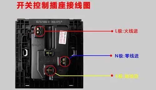

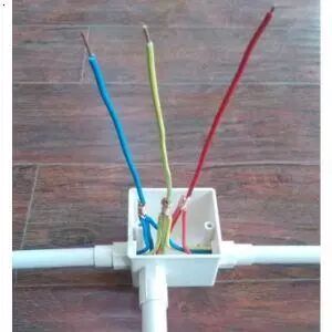

生活中我们看到的红色、黄色或者是绿色的电线,表示这根线是火线。火线英文为LIVE,简写成L,又称相线,看到L标志也是代表火线。
生活中我们看到的淡蓝色或者蓝色的电线,表示这根线是零线。零线英文为NEUTRAL,简写成N,又称中性线,看到N标志也是代表零线。
生活中我们看到的黄绿色、花线或者是黑色的导线,表示这根线是地线。地线英文为EARTH,简写成E,又称保护线,看到E标志也是代表地线。

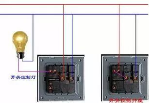

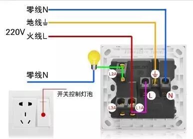

一般我们生活中的电灯开关是接在火线上的,换灯泡的时候把开关关了,这样可以防止我们更换灯泡触电,另外常见的三角插座的接线规则是:左边零线,右边火线,中间地线。简称左零右火,中间地。
