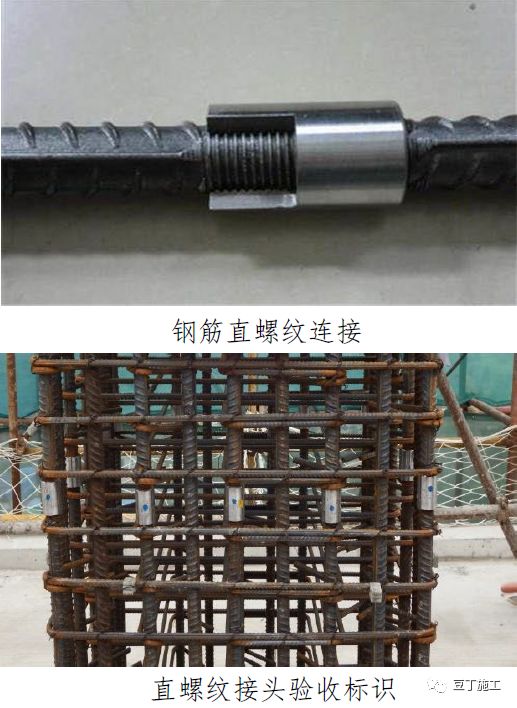

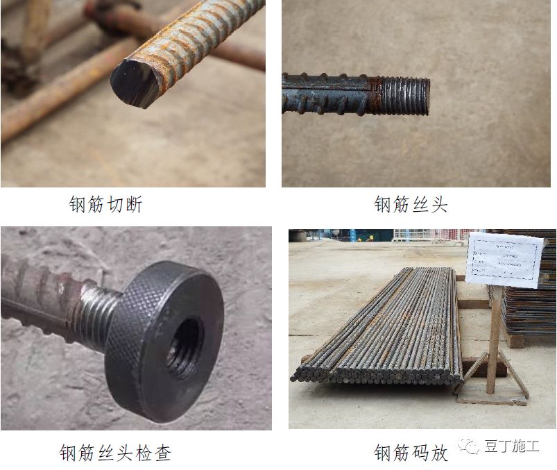

直螺纹丝头加工做法
常用结构及工程细部节点做法总结,收藏备用!的图2
说明:
1、直螺纹丝头加工前,钢筋端头采用专用机具切割。
2、加 工成型的有效丝 头长度 ==(套筒长 /2 ))+2mm 。
3、直螺纹加工质量应牙形饱满,使用配套工具进行检查、验收。
4、丝头安装保护帽,分类码放整齐,标识清晰。
5、采用专用机具切割,保障钢筋端头垂直、平整。
直螺纹外露丝扣要求
常用结构及工程细部节点做法总结,收藏备用!的图3
说明:
1、直螺纹套筒连 接采用力矩扳 手拧紧,并且钢筋端头相互顶紧。
2、直螺纹外露丝扣不大于 2 个完整丝扣,但不得不露丝扣。
3、对直螺纹接头进行验收,并及时做好标记。施工单位质检员应对接头质量 100% 自检,合格的以蓝点标记并抽取 10% 的接头进行拧紧扭矩校核,合格的以黄点标记 监理单位抽取 5% 的接头进行拧紧扭矩校核合格后以红点标记。

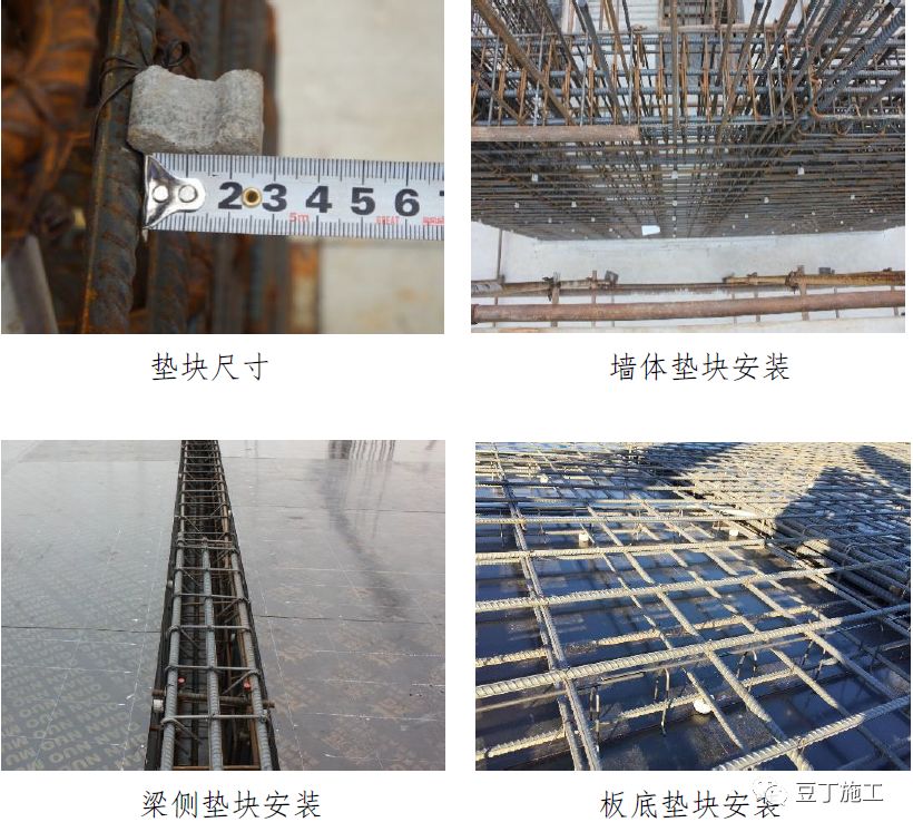

钢筋保护层垫块要求
常用结构及工程细部节点做法总结,收藏备用!的图4
说明:
1、混凝土构件应采用水泥垫块控制钢筋保护层厚度。
2、水泥垫块的规格、尺寸应准确,并具有相应的抗压、耐碰撞强度。
3、水泥垫块应绑扎牢固,安装的位置、间距应符合施工方案要求。

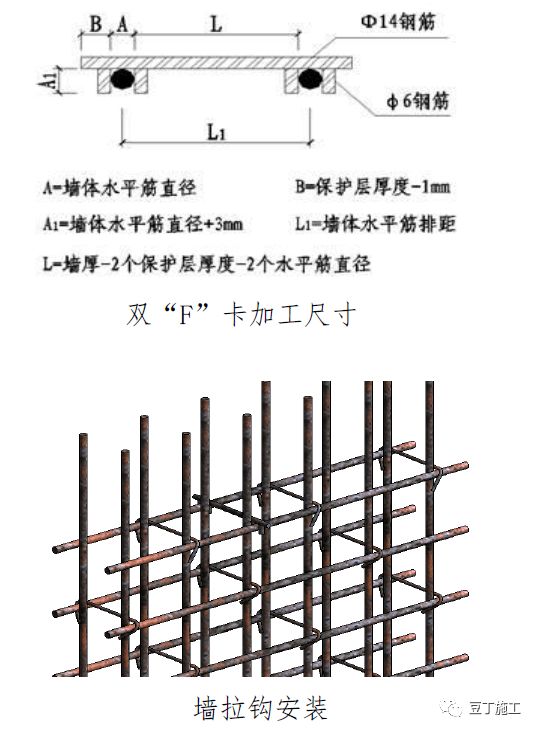

墙拉钩煨弯做法
常用结构及工程细部节点做法总结,收藏备用!的图5
说明:
1、根据墙体截面尺寸计算双“ F ”卡加工的尺寸如左图:
2、将可重复使用的双“ F ”卡放置于拉钩部位。
3、使用专用工具对墙拉钩进行煨弯。
4、使用可重复利用的双“ F ”卡 ,保障墙钢筋骨架宽度、拉钩的弯弧半径、平直段长度满足要求。

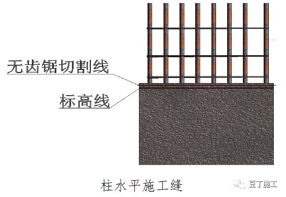

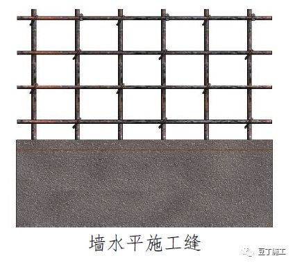

墙、柱水平施工缝做法
常用结构及工程细部节点做法总结,收藏备用!的图7
常用结构及工程细部节点做法总结,收藏备用!的图8
说明:
1、墙、柱混凝土浇筑高度应高于梁底、板底标高线以上 30mm 。
2、墙、柱顶部标高线以上 10mm 弹直线,用无齿锯沿线切齐。
3、剔除混凝土软弱层,露出均匀石子。
4、模板安装前,在施工缝部位粘贴海绵条,经验收合格后,进行模板安装。
5、水平施工缝达到平直效果。

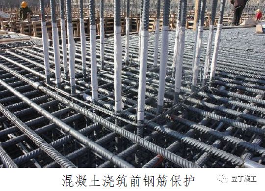

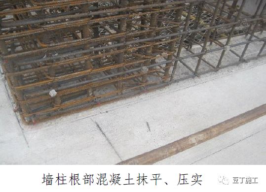

墙柱根部混凝土做法
常用结构及工程细部节点做法总结,收藏备用!的图10
常用结构及工程细部节点做法总结,收藏备用!的图11
说明:
1、楼板混凝土浇筑前,对墙、柱外露钢筋进行保护,防止污染钢筋。
2、依据标高线用刮杠将楼板混凝土刮平;用抹子将墙柱根部 200mm 范围混凝土抹平、压实。
3、沿墙、柱模板位置线以内 5mm 弹直线,用无齿锯沿线切割整齐。
4、剔除混凝土软弱层,露出均匀石子。清理干净验收合格后,进行模板安装。
5、防止墙体根部出现漏浆、烂根现象。

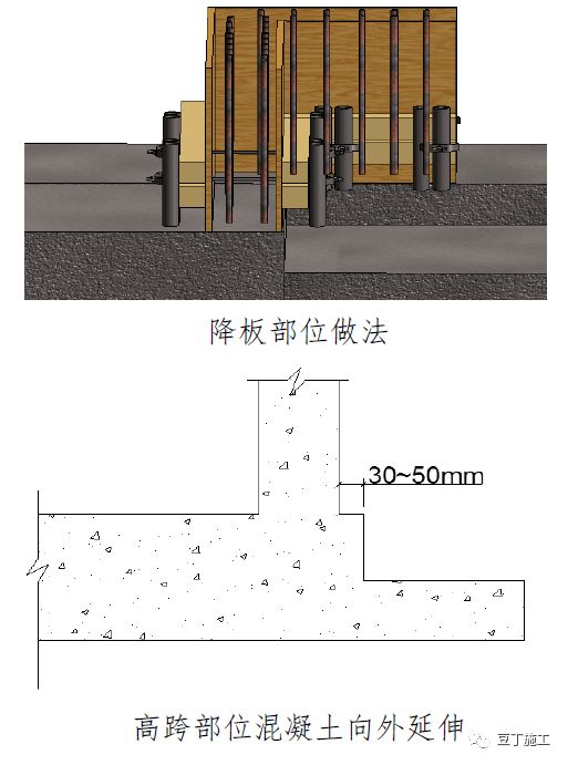

降板部位墙根部做法
常用结构及工程细部节点做法总结,收藏备用!的图14
说明:
1、混凝土浇筑前,高跨部位混凝土模板向外延伸 3050mm ,用于支撑墙体模板底座 。
2、墙体位置线以内 5mm 弹直线,用无齿锯沿线切齐,剔除混凝土软弱层至露出均匀石子,清理干净后验收。
3、将墙体模板安装在高跨延伸部位。防止墙体出现错台、烂根等现象。

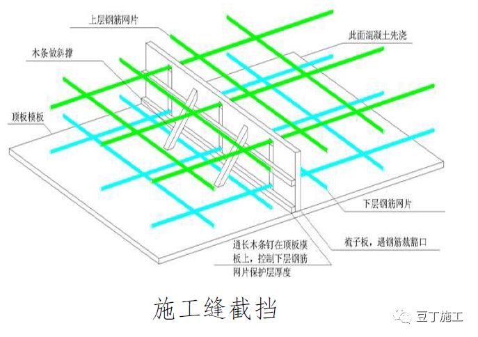

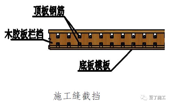

楼板施工缝截挡做法
常用结构及工程细部节点做法总结,收藏备用!的图15
常用结构及工程细部节点做法总结,收藏备用!的图16
说明:
1、在顶板模板沿着施工缝长度方向钉 20mm 宽、 15mm 厚板条做底层钢筋保护层。
2、按照上下层钢筋间距、排距、规格、位置在模板两侧开槽,加工侧面封挡模板。
3、在侧模顶钉木条作为上层钢筋保护层,截挡后总高度等于楼板厚度。
4、绑扎钢筋,侧模用木方加固。
5、保障楼板钢筋间距、排拒、保护层厚度及楼板截面尺寸。

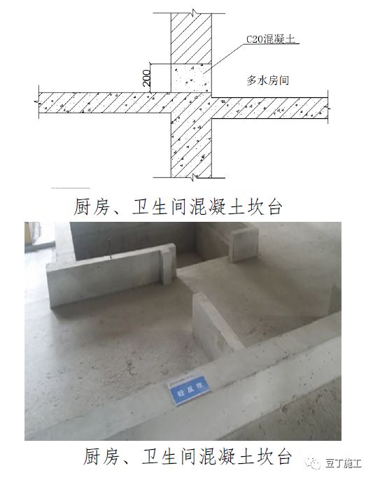

12
用水房间砌块墙体底部筑混凝土坎台做法
常用结构及工程细部节点做法总结,收藏备用!的图17
说明:
1、用水房间底部必须设置混凝土坎台。
2、混凝土坎台宜与主体结构混凝土同时浇筑。混凝土强度不应小于 C20 (或设计要求),振捣密实。
3、当混凝土坎台未与主体结构同时浇筑时,混凝土坎台与楼板之间的施工缝应弹线、切割,剔除混凝土软弱层,露出均匀石子。
4、混凝土坎台高度考虑砌块施工模数且不小于 200mm(或设计要求)。

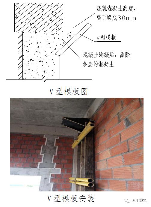

构造柱模板顶部做法
常用结构及工程细部节点做法总结,收藏备用!的图18
说明:
1、构造柱与梁(板)交接位置,支设V 型模板(喇叭口)。
2、混凝土应分层浇筑,每浇筑400-500mm,振捣一次,边浇筑边振捣。
3、喇叭口内的混凝土浇筑高度应高于梁底,浇筑完毕后待混凝土终凝后将多余部分剔除。
4、采用此方法确保构造柱顶部混凝土浇筑密实,标高到位。

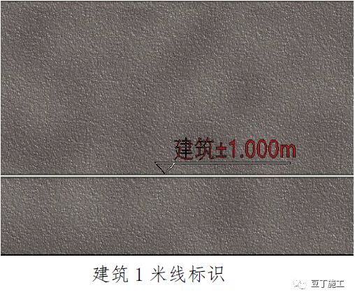

建筑1米线标识做法
常用结构及工程细部节点做法总结,收藏备用!的图19
说明:
1、模板拆除后,应按照测量方案及时弹好“建筑标高线”。
2、一般“建筑标高线”规定如左:
①在墙体统一弹设建筑± 1.000m 线(建筑±0.500m 线)。
②建筑± 1.000m 线标识要求:红色、宋体、140 号。
3、弹好建筑标高线,满足装饰装修及设备安装施工。

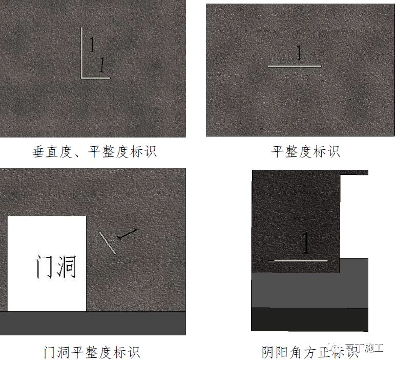

实测实量标识做法
常用结构及工程细部节点做法总结,收藏备用!的图20
说明:
1、现场实体垂直度和平整度标识法:黑色记号笔划 竖线(200mm)填写垂直度偏差,水平线(150mm)填写平整度偏差。
2、现场实体平整度标识法:黑色记号笔划 水平线(200mm)填写平整度偏差。
3、门窗洞口现场实体平整度标识法:黑色记号笔在 门洞右上角画斜线(200mm)填写平整度偏差。
4、阴阳角方正标识法。黑色记号笔划 水平线(100mm)填写阴阳角方正偏差。
注:如果工程施工属地管理机构或者建设单位有要求,按照相关要求进行标识。

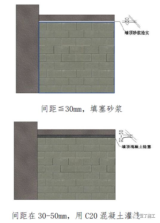

常用结构及工程细部节点做法总结,收藏备用!的图21
说明:
1、砌块墙体最上一皮 U 型砌块反砌在墙上。
2、待墙体施工完成 14 天之后进行砌体和梁板节点砌筑、填嵌。
3、最上一皮 U 型砌块反砌,保障砂浆填塞及混凝土灌缝密实。

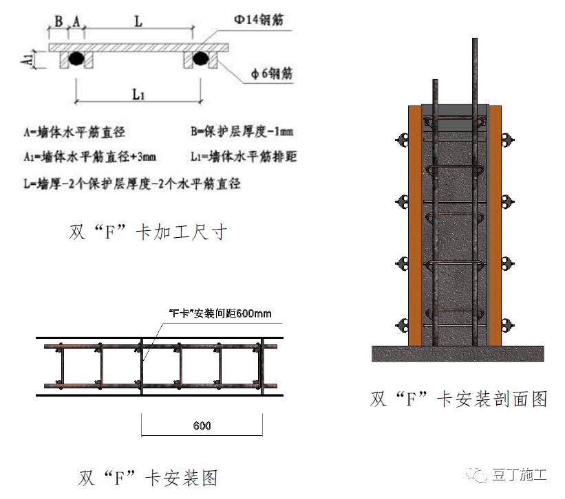

墙模上口使用双“ F ”卡做法
常用结构及工程细部节点做法总结,收藏备用!的图22
说明:
1、双“ F ”卡加工尺寸应准确,如左图。
2、双“ F ”卡安装在墙模板内侧,混凝土墙顶标高以上 50mm 、安装间距 600mm 。
3、双“ F ”卡重复使用。
4、使用双“ F ”卡控制墙筋骨架宽度、墙体两侧钢筋保护层厚度。

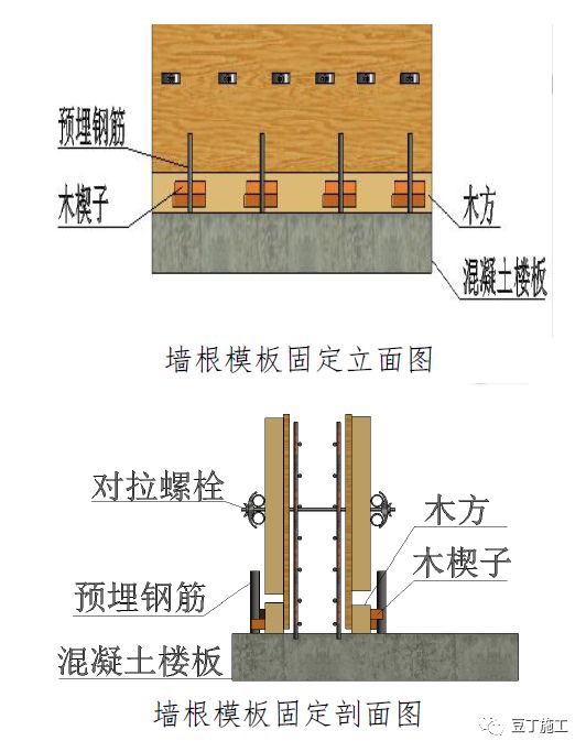

水平、竖向构件同时浇 筑时, 木模板墙根做法
常用结构及工程细部节点做法总结,收藏备用!的图23
说明:
1、楼板混凝土浇筑时,在墙体位置线外,依据龙骨尺寸预埋直径 20mm 以上的短钢筋,预埋间距500mm 。
2、在墙模板根部放置木方,利用预埋钢筋、木楔子固定挤紧墙体模板,避免混凝土出现涨模、漏浆、烂根等现象。

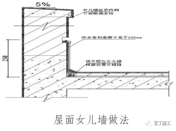

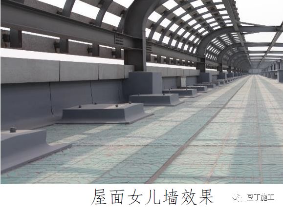

屋面女儿墙做法
常用结构及工程细部节点做法总结,收藏备用!的图24
常用结构及工程细部节点做法总结,收藏备用!的图25
说明:
1、屋面找平层在女儿墙根部设置分格缝。
2、女儿墙防水卷材高度不低于 250mm 。
3、女儿墙内 侧面涂抹保护层。并设置 10mm 宽的分格缝,分格缝间距1000mm 。
4、女儿墙压顶向内找坡,坡度不小于 5% 。
5、女儿墙压顶内侧下部做滴水线。

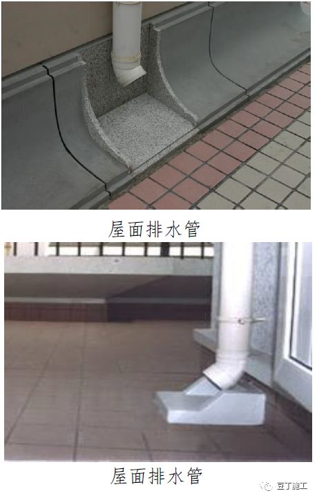

屋面雨水管做法
常用结构及工程细部节点做法总结,收藏备用!的图26
说明:
1、在外墙装饰完成面 40mm 处安装雨水管。
2、雨水斗位置应安装 2 道固定件,雨水管出水口位置应安装1道固定件。
3、雨水管立管固定件间距 1200mm (或者设计要求)。
4、雨水管出水口位置距完成面高度 180mm 。

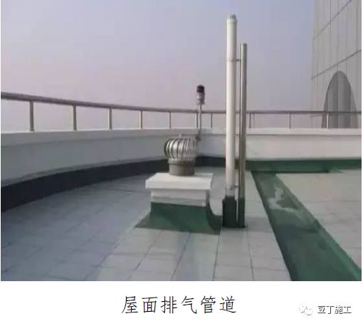

屋面排气管管根做法
常用结构及工程细部节点做法总结,收藏备用!的图27
说明:
1、 排气 管管道根部范围内基层抹成圆弧。
2、 管 道根部四周应设防水附加层,高度不应低于250mm ,卷材防水高度不低于 250mm 。
3、 排气 管管道处 的防水卷材收头应用金属卡箍箍紧, 用柔性材料填嵌密实。
4、 排气 管管道防水保护层四周应预留 20mm ×20mm 的分格缝,用柔性密封材料嵌填密实。

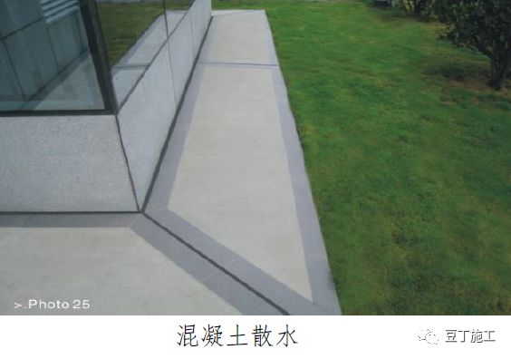

混凝土散水、台阶做法
常用结构及工程细部节点做法总结,收藏备用!的图28
说明:
1、散水坡度 4% 。
2、散水与外墙阴角部位应设置纵向分格缝,缝宽 20mm 。
3、散水转角部位应设置分格缝,缝宽 20mm 。
4、散水沿横向设置分格缝,缝宽 20mm ,间距不大于6000mm 。
5、台阶与主楼交接部位设置 15mm 分格缝,用柔性材料填嵌密实。
6、混凝土散水的阳角采用角钢包边,或采用块材包边,防止破损。

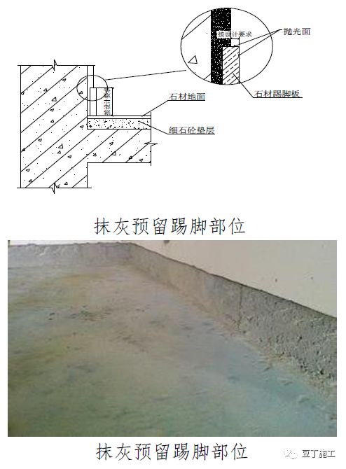

墙面抹灰预留踢脚做法
常用结构及工程细部节点做法总结,收藏备用!的图29
说明:
1、墙面踢脚为面砖、石材踢脚时,预留出踢脚高度不抹灰。
2、踢脚上口部位抹灰应冲横筋,保证抹灰的平整度。
3、控制踢脚线出墙厚度。

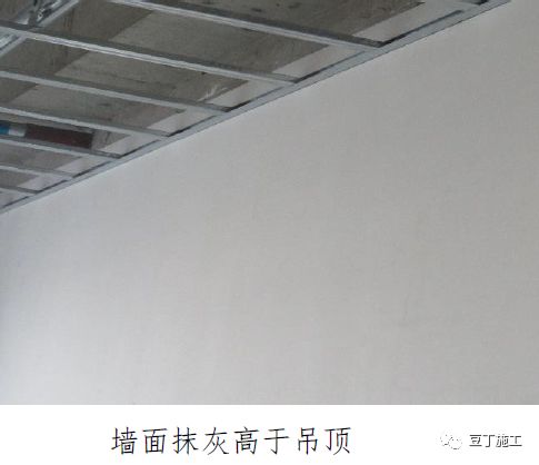

吊顶部位节点做法
常用结构及工程细部节点做法总结,收藏备用!的图30
说明:
1、墙面抹灰前应贴饼、找方、冲筋。
2、吊顶标高部位宜冲横筋,保障此部位平整度。
3、墙体管洞孔洞封堵严密,吊顶以上抹灰应平整。
4、罩面灰抹至吊顶标高以上 50mm ,弹线、切齐。

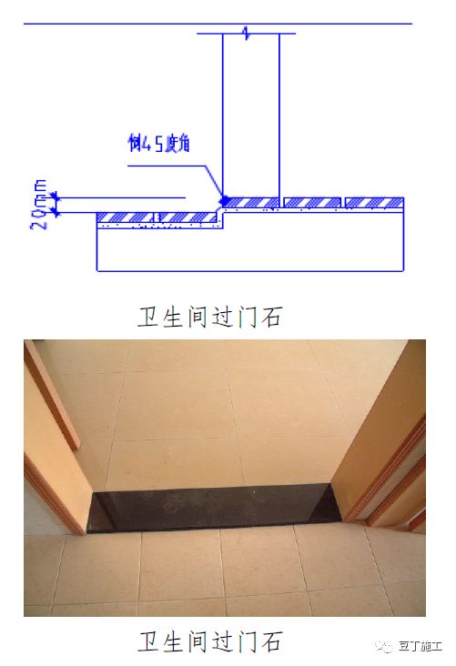

卫生间门口过门石做法
常用结构及工程细部节点做法总结,收藏备用!的图31
说明:
1、卫生间过门石应高于卫生间室内地面 20mm ,且与走廊地面标高一致。
2、卫生间门口的过门石磨成 45 度角,过门石宽度与墙体厚度相同。
3、过门石安装后能够提高使用功能。

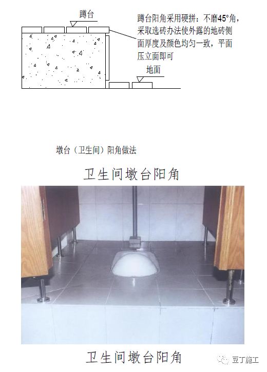

卫生间墩台面砖阳角做法
常用结构及工程细部节点做法总结,收藏备用!的图32
说明:
1、卫生间蹲台阳角第一排面砖要选砖,使得外露的面砖侧面厚度及颜色均匀一致。
2、卫生间蹲台阳角面砖平面砖压立面砖。
3、防止出现阳角破损的现象。

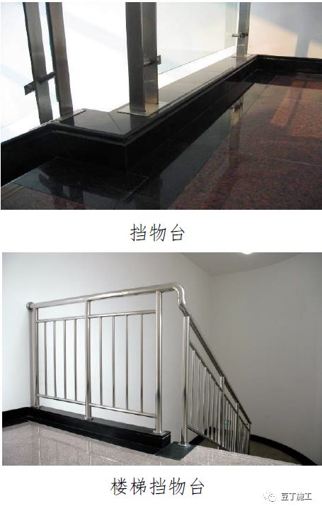

楼梯平台挡物台做法
常用结构及工程细部节点做法总结,收藏备用!的图33
说明:
1、楼梯顶层平台应设置挡物台,高度不小于100mm 或同踢脚线高度。
2、挡物台可采用面砖、石材、不锈钢钢板等材料制作。

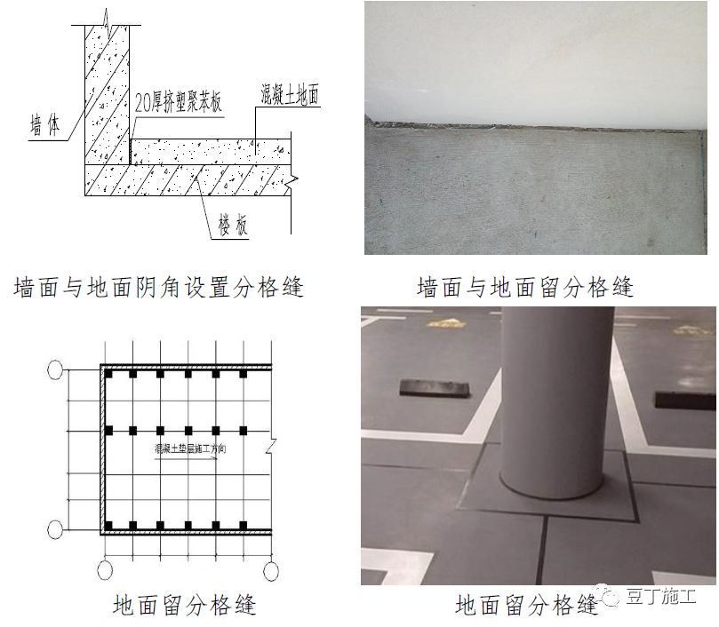

室内混凝土(砂浆楼地面)节点做法
常用结构及工程细部节点做法总结,收藏备用!的图34
说明:
1、室内垫层、混凝土地面(砂浆楼地面)在墙根部位断开,留设分格缝。
2、室内楼地面面积较大时可增设分格缝,间距不大于6000mm。
3、通过设置分格缝,避免或减少由于水泥收缩造成楼地面空鼓、开裂现象。

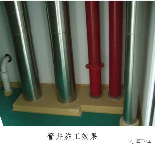

管道竖井施工顺序
常用结构及工程细部节点做法总结,收藏备用!的图35
说明:
1、管道竖井施工前,土建召集机电等专业召开管道竖井施工工序交底会。
2、确定土建先进行管道竖井内部装饰装修施工,施工完成后进行验收,合格后交予机电等进行专业安装工作。
3、按照竖井内“先土建后专业”的施工顺序,防止管道竖井内装修工序倒置,影响土建施工。

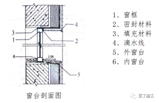

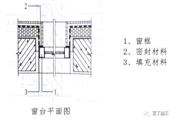

窗台、窗楣滴水线做法
常用结构及工程细部节点做法总结,收藏备用!的图36
常用结构及工程细部节点做法总结,收藏备用!的图37
说明:
1、雨棚、腰线、 窗楣、挑檐等 部位应留设滴水线。
2 、滴水线宽度、深度均为 10mm ,滴水线端头距窗膀均为 30mm 。
3、窗框与墙体之间采用防水材料填嵌密实。
4、外窗台向外找坡,坡度 10% 。
5、内窗台应高于外窗台。
6、采用此方法,防止外窗出现渗漏现象。

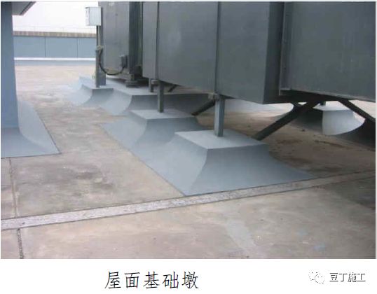

屋面基础墩做法
常用结构及工程细部节点做法总结,收藏备用!的图38
说明:
1、屋面设备基础、管道及支架的保护层应做成圆锥台或方锥台的保护墩,保护墩高度不小于 250mm 。
2、基础根部 应留 20mm 宽分格缝,分格缝应与屋面面层的分格缝协调一致、宽窄一致、线条顺直、美观大方。
3、条形基础防水保护层应设置分格缝,间距 1000mm 。
4、基础墩抹灰不得抹压减振垫,预留宽度为 10mm 缝隙。

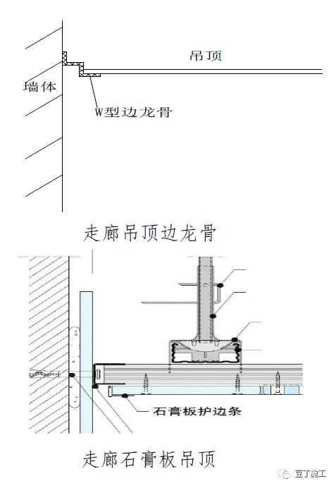

走廊吊顶边龙骨做法
常用结构及工程细部节点做法总结,收藏备用!的图39
说明:
1、硅钙板吊顶边龙骨采用W 型边龙骨。
2、石膏板吊顶应与墙面留设20mm 分格缝,镶贴金属条。
3、走廊石膏板吊顶宜设置分格缝,分格缝部位镶嵌金属条,间距6000-8000mm。
4、石膏板吊顶转角部位应整板套割。
5、通过设置分格缝、转角部位整板套割等措施,防止石膏板吊顶出现开裂现象。

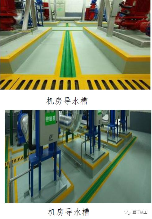

机房导水槽做法
常用结构及工程细部节点做法总结,收藏备用!的图40
说明:
1、机房设备基础四周地面应设置导水槽。导水槽深度 50mm ,宽度 50mm ,向机房地面排水沟位置找坡,坡度不小于1% 。
2、机房设置导水槽,防止地面积水。
