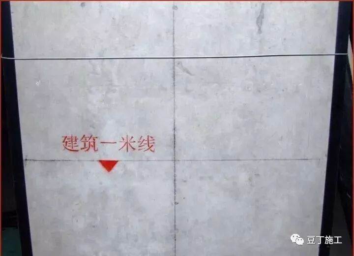

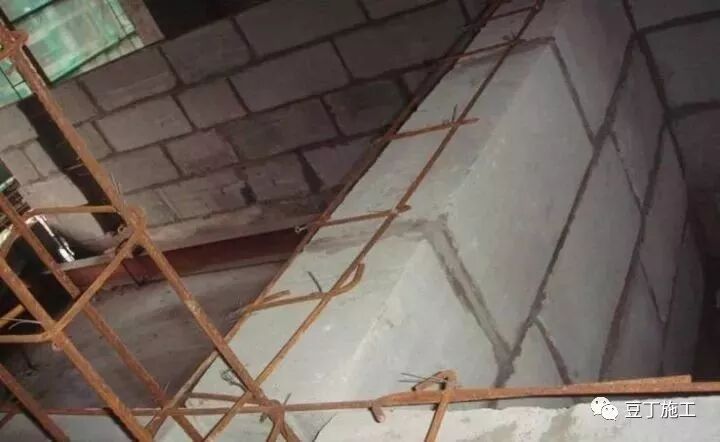

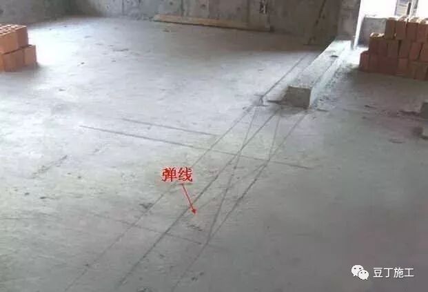

一、基层验收、墙体放线
砌筑基层的楼地面浮浆、残渣清理干净并弹线。填充墙的边线、门窗洞口位置线应准确,偏差控制在规范允许范围内。

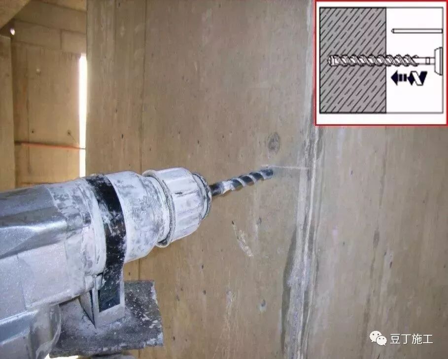

二、植筋

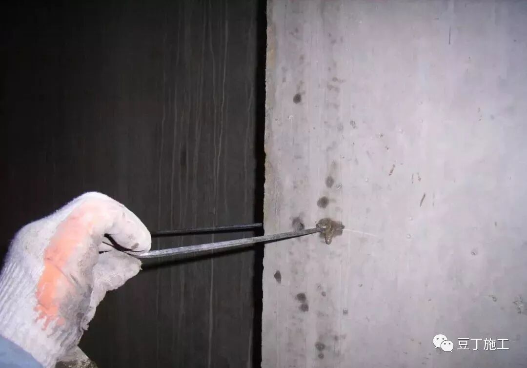

植入深度控制
砌体与柱或剪力墙间的拉结筋,过梁、圈梁、现浇板带钢筋与结构连接及构造柱立筋与上下层连接采用植筋方法,结构胶采用合格的结构胶,植入深度不小于12d(ф6拉结筋按80mm施工),间距500mm。
二次结构怎么干?详细总结,手把手教会你!的图4

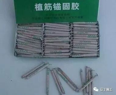

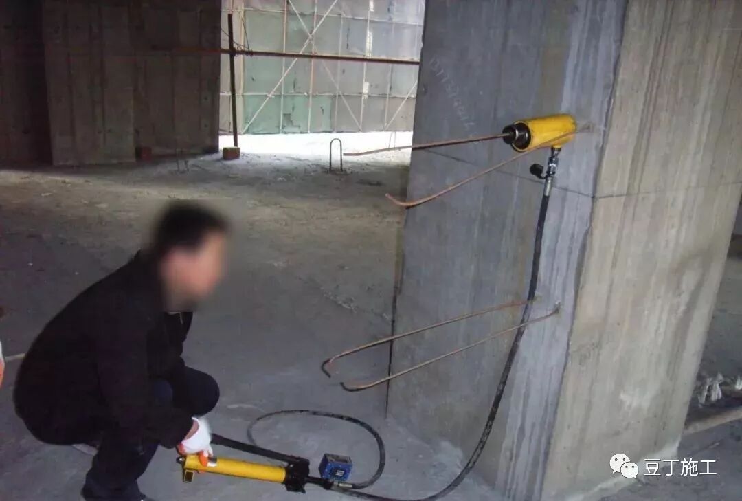

植筋胶及拉拔试验
钻孔应用吹风机清理干净,保证钻孔深度,植筋必须经过拉拔试验,合格后方可进行后续施工,所需的植筋胶要提前选好厂家,保证性能合格、操作简单。

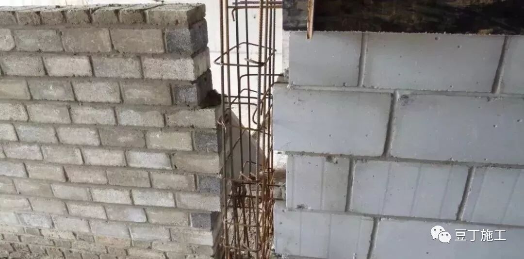

三、构造柱
设置部位及施工流程
【需要设置构造柱的部位】
1) 不同材料交接处;
2) 内外墙交接处;
3) 墙长大于4m;
4) 砌体无约束端;
5) 洞口宽度大于2m。
【构造柱施工流程】
钢筋绑扎→砖墙砌筑→模板支设→混凝土浇筑

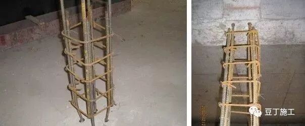

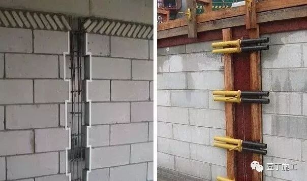

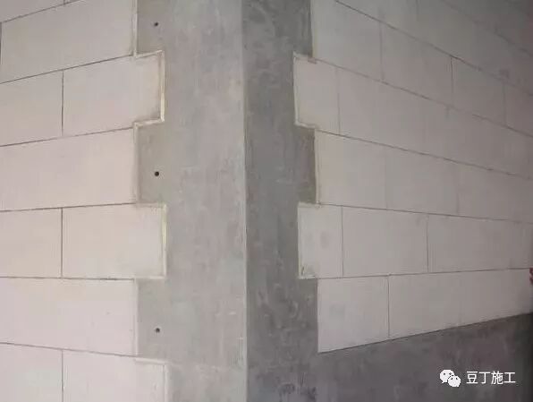

截面及模板要求

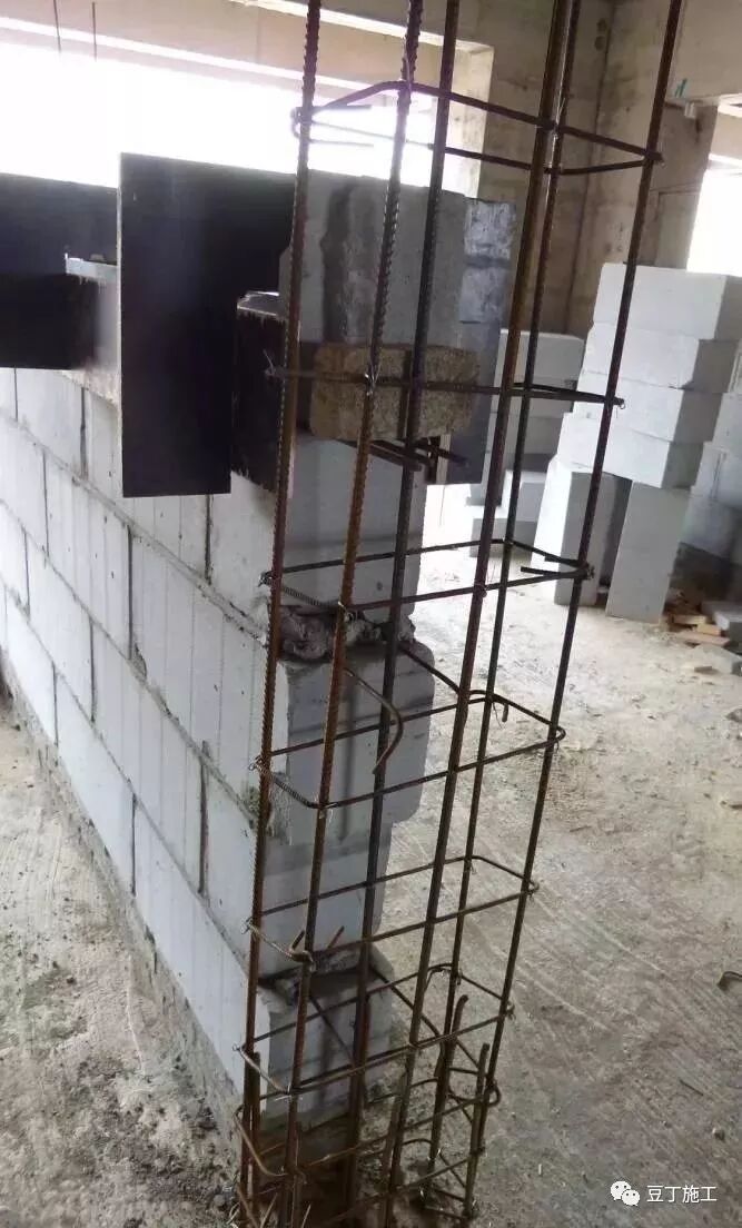

250×墙厚,配筋为 4ф12(HRB335)ф6@200。构造柱两侧的墙体设马牙槎,采用先退后进方式,马牙槎边口应吊线砌筑构造柱边贴双面泡沫胶条,厚度不小于5mm,构造柱所用砼的强度等级C20,砌体模板要有可靠的加固及支撑措施。
二次结构怎么干?详细总结,手把手教会你!的图10
混凝土及钢筋要求
1)构造柱的混凝土强度等级不宜低于C20;砌体砂浆的强度等级不应低于M5。
2)构造柱的截面尺寸不宜小于240mm×240mm,其厚度不应小于墙厚,角柱、边柱的截面宽度可适当加大。柱内的竖向受力钢筋,对于角柱、边柱不宜少于4ф14;对于中柱不宜少于4ф12。
二次结构怎么干?详细总结,手把手教会你!的图11
箍筋要求
3)构造柱的箍筋在楼层上下500mm范围内宜采用ф6,间距100mm,一般部位宜采用ф6,间距200mm。
二次结构怎么干?详细总结,手把手教会你!的图12

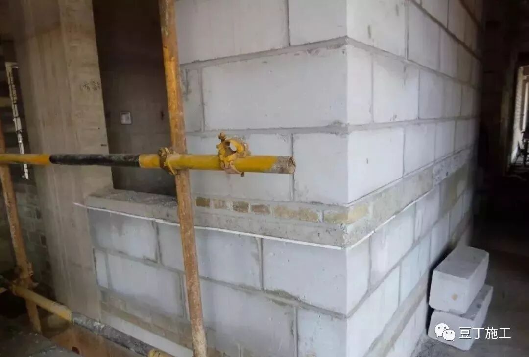

五、底部
标准砖
砌块填充墙砌筑时,墙底部应砌3皮标准砖。

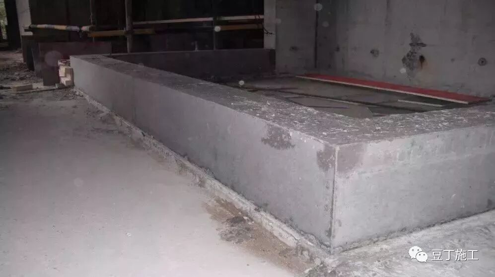

混凝土止水带
厨卫等防水房间设200mm高素砼止水带。

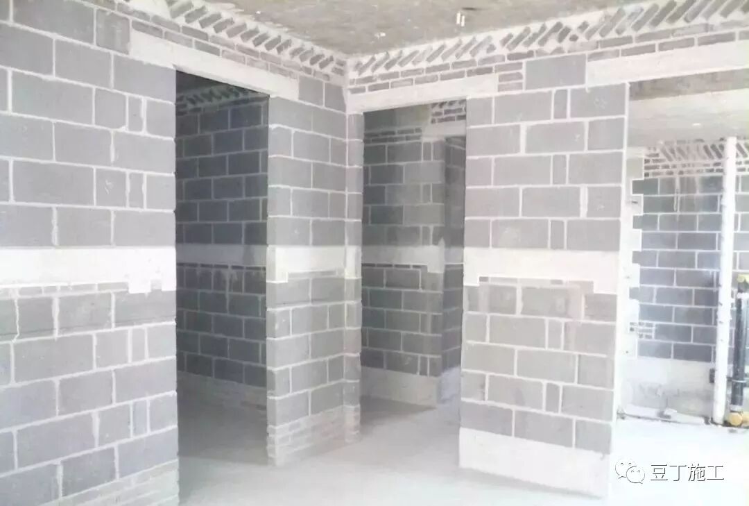

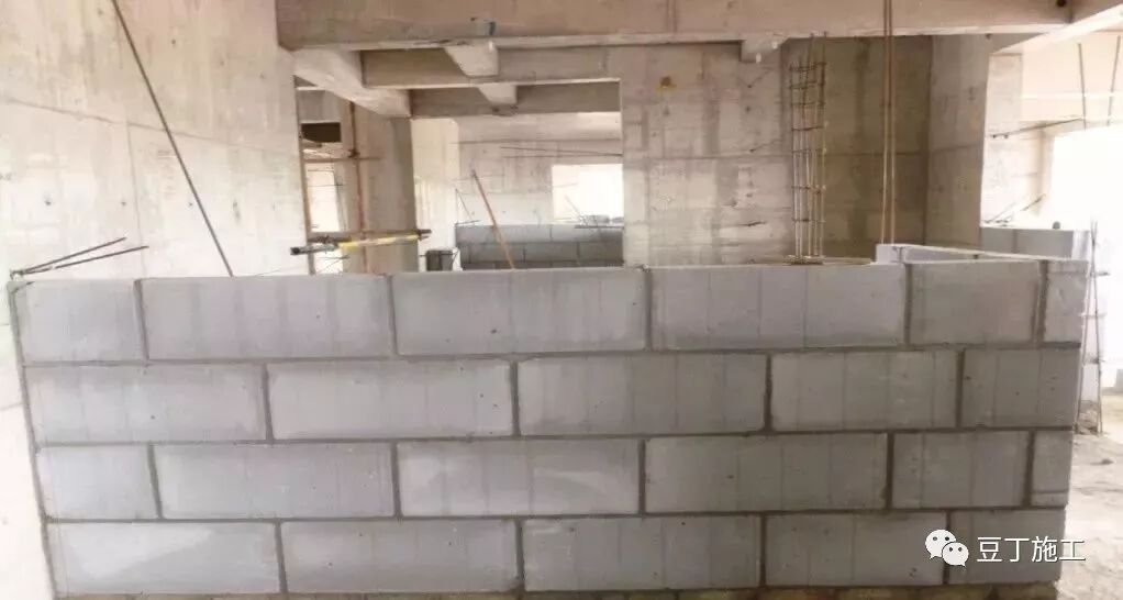

六、墙体砌筑
排砖及砌体要求

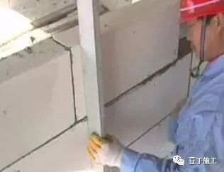

1)填充墙砌筑时应预选、预排砌块,并清除砌块表面污物,剔除外观质量不合格砌块。墙体砌筑时应挂线,砌体的平整度、垂直度要随时用靠尺校正。
二次结构怎么干?详细总结,手把手教会你!的图18
组砌要求

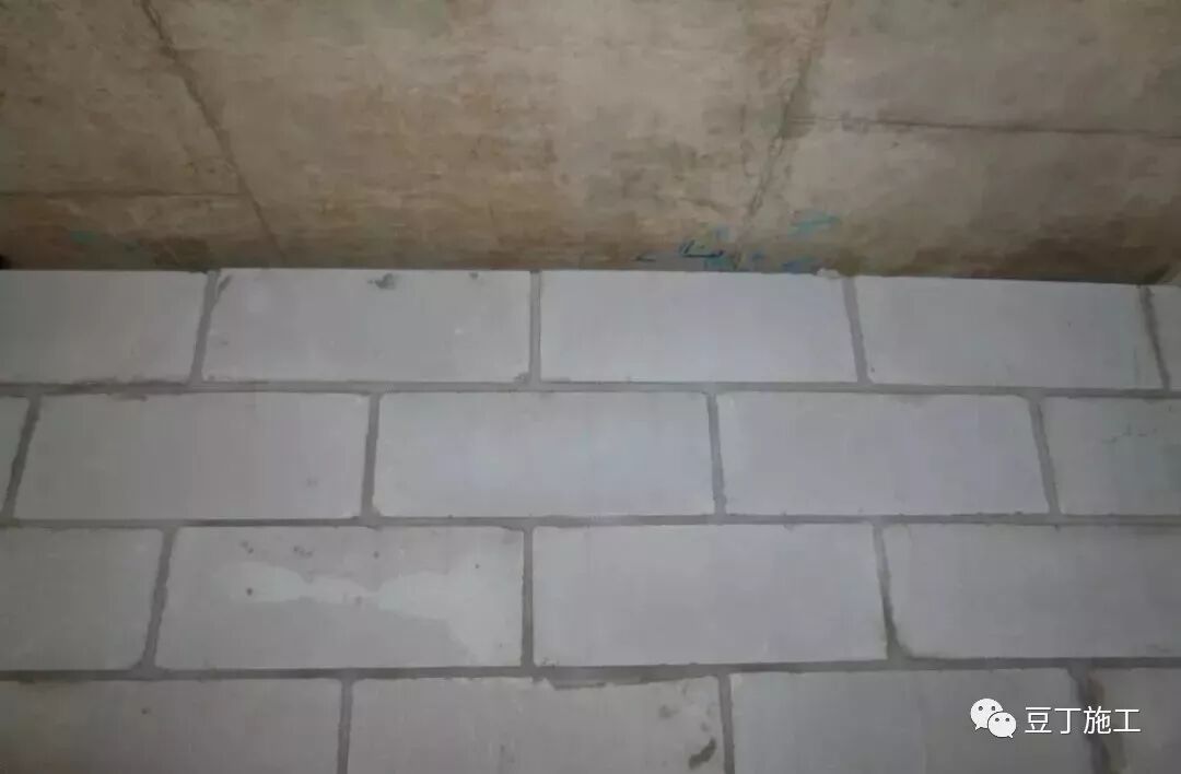

2)填充墙砌筑应错缝搭砌,加气砼砌块搭砌长度一般为不得小于砌块长的1/3。竖向通缝不应大于2皮砌块。
二次结构怎么干?详细总结,手把手教会你!的图19
灰缝要求

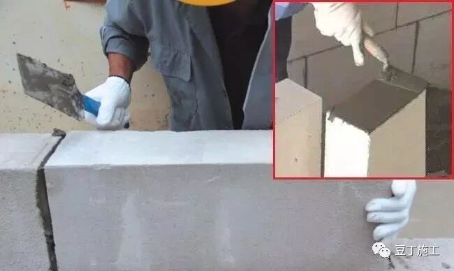

3)填充墙砌体的水平灰缝应平直,按净面积计算的砂浆饱满度不应小于80%。竖向灰缝应采用加浆方法,使砌砂浆饱满,严禁用水冲浆灌缝,不得出现假缝、瞎缝、透明缝。竖缝的饱满度不应低于80%。在砌筑砂浆终凝前后时间内,应将灰缝刮平。

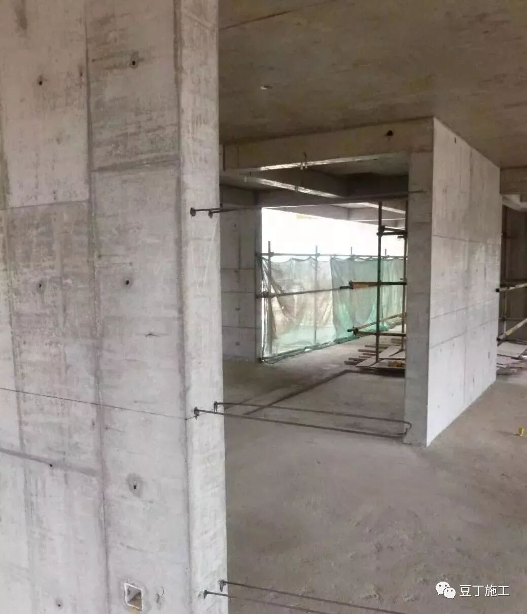

拉结筋要求
4)填充墙砌体与结构的连接,每500间距设置ф6后植的拉结筋,伸出结构墙柱边700。拉结筋根数设置根据墙厚,每120mm宽时设置一根,120~240时设置2根,<120时设置一根,>240时设置3根。

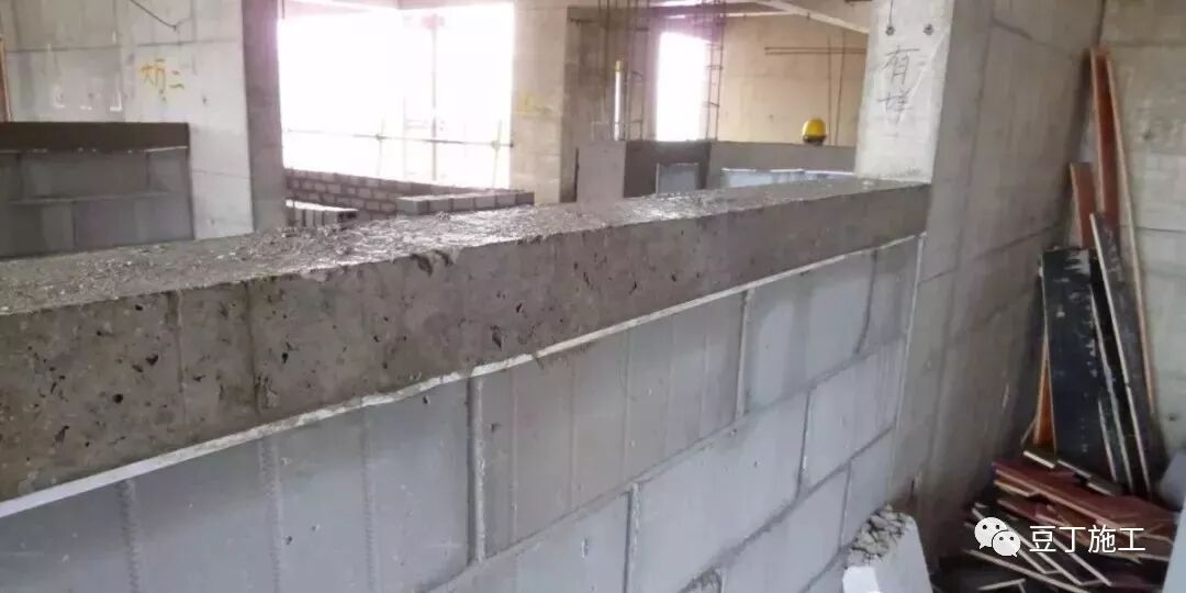

七、腰梁(窗台梁)
控制要点
1)每层墙高的中部应增设高度为120mm,与墙体同宽的混凝土腰梁。
2)砌体工程的顶层和底层应设置通长现浇钢筋混凝土窗台梁,高度不宜小于120mm,纵筋不少于4ф10,箍筋6ф@200;其它层在窗台标高处,应设置通长现浇钢筋混凝土板带,板带的厚度不小于60mm,混凝土强度等级不应小于C20,纵向配筋不宜少于3ф8。点击获取全套建筑工程施工工艺视频

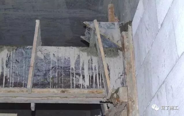

八、塞缝
砂浆(细石混凝土)

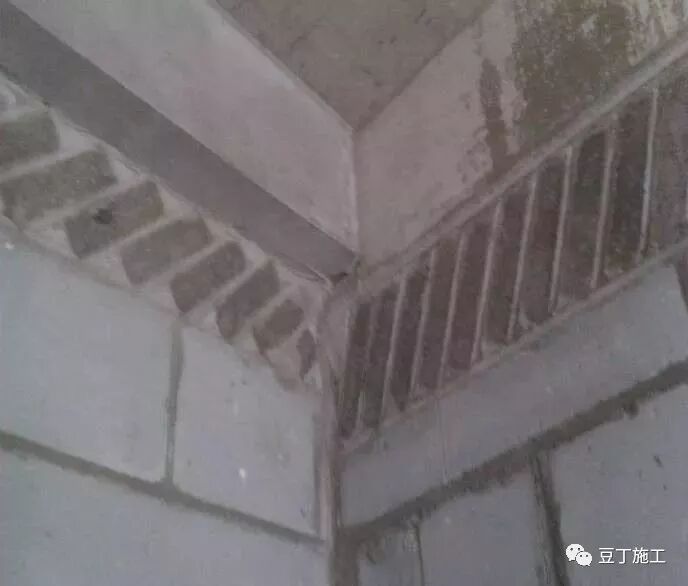

填充墙砌至接近梁底、板底时,预留30~50mm的空隙,待填充墙砌筑完并至少间隔15天后,再用C20细石砼或高强度水泥砂浆进行塞缝。
二次结构怎么干?详细总结,手把手教会你!的图25
填充墙砌至接近梁底、板底时,以45°~60 °角顶紧;补砌时,对双侧竖缝用高强度等级的水泥砂浆嵌填密实。
