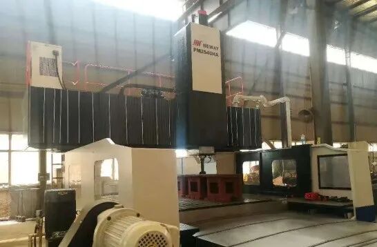

龙门铣床包括数控龙门铣床、普通龙门铣床、龙门铣钻床、龙门磨铣磨床等。

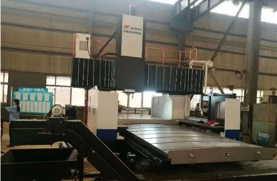

龙门铣床排屑装置的主要作用是将切屑从加工区域排出龙门铣床之外,在龙门铣床和磨床上的切屑中往往混合着切削液,排屑装置从其中分离出切屑,龙门铣床并将它们送人切屑收集箱(车)内,龙门铣床而切削液则被回收到切削液箱。

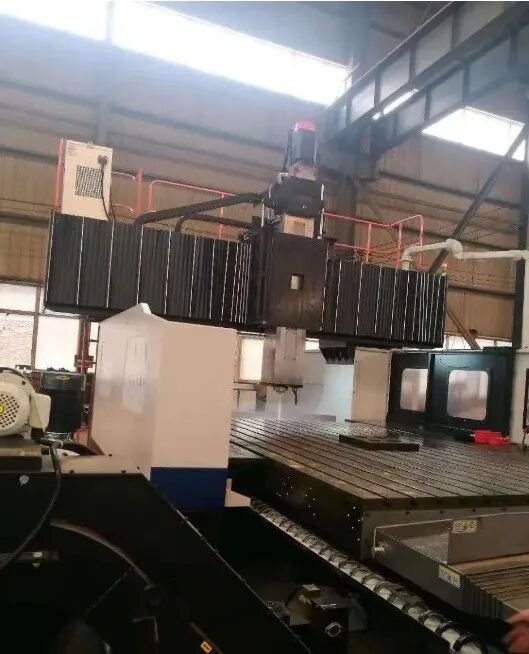

一、操作前检查龙门铣床各部位手柄和按钮是否正常,按规定加注润滑油,并低速试动转1~2min,才可以进行操作。
二、工作前应穿好工作服,要戴工作帽,操作时严禁戴手套。
三、装夹工件要稳固。装卸、对刀、测量、变速、紧固心轴及清洁机床,都必须在铣床停稳后进行。CNC切记!龙门铣床的安全操作方法的图3
