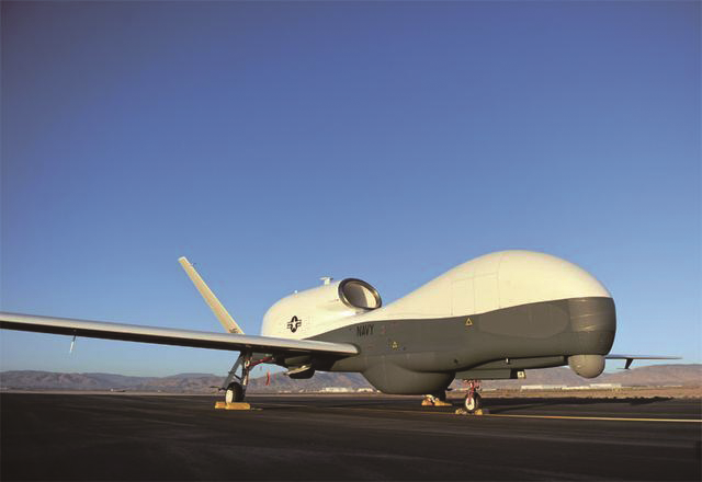

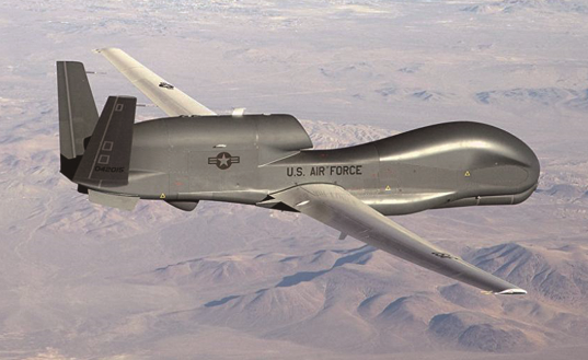

大型多用途无人机的发展是海军力量提升的重要部分,美国大型反潜无人机人鱼海神MQ-4C如图1所示。2019年11月19日,美国首次部署两架战略无人机RQ-4B全球鹰在俄罗斯边境领空飞行,如图2所示。中国具有代表性的无人机是在2019年公开亮相的侦-8高空高速侦察无人机。这些无人机均具有长航时、飞行距离远和载荷量大的特点,搭载多样化的反潜装置,可实现海上巡逻监视、反潜作战等功能,其探潜能力比传统巡逻机探潜方式更胜一筹。
新概念多无人机协同探潜技术发展趋势分析的图1 图1   海上巡逻探潜无人机人鱼海神MQ-4C
Fig.1     Patrol and submarine detection UAV: MQ-4C Triton
新概念多无人机协同探潜技术发展趋势分析的图2 图2   美军战略无人机RQ-4B全球鹰
Fig.2   US strategic UAV: RQ-4B Global Hawk
