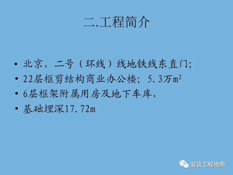

岩土工程的事故分析—北京万亨大厦基坑事故
